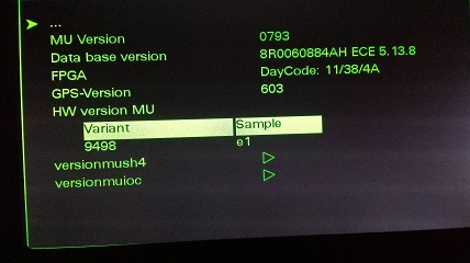

Be je viens d'essayer de mettre à jour le firmware du mmi 3gp et il me dit:
conflit de variante! 9498.
Variante description version: 9307 9308
Dans mon dossier d'activation j'ai seulement ses deux variantes donc il faut que j'installe ce firmware
au risque si non de ne pas savoir activer aprés la navigation???
:reflexion: :reflexion: :reflexion: :reflexion: :reflexion: :reflexion: :reflexion: :reflexion: :reflexion: :reflexion:
J'ai retiré le conflit de variante dans le menu vert, mais il me dit ensuite lors de la procédure de mise à jour
que si je lance la mise à jour je vais perdre des logiciels??? Logicielle MU:0793 nécessaire!
Si quelqu'un peut m'aider?
Bon en cherchant un peu, le firmware que j'ai est le 8R0906961DF - K_0257 UE (A4, A5, Q5, A6, Q7)
il est destiné au 3G et pas au 3GP. j'ai donc mis à jour le mmi avec le firmware 8R0906961DH - K_0767 UE (A4/A5/Q5/Q7).
Pensez vous que la mise à jour de la carte et surtout l'activation vont tout de même être accepter???

Bonjour a tous
@ Ronny Comme je te l'ai dit en MP
vérifie bien ta variant ,dans Menu vert /VERSION /Versionmu
Pour l'Activation :
D'abord installer le Firmware officiel:
Pour A4, A5, Q5 et Q7 c'est K767
Pour A6, A7, A8 et Q3 c'est K770
Installez 2014 cartes officielles:
Il suffit d'installer des cartes de la façon officielle dans le menu de mise à jour
Installez le patch:
Couper le contact sur​​!.
Attendez quelques minutes 3 ​​à 5 minutes jusqu'à mmi est complètement initialisé.
Insérez le droit patch pour le modèle actuel dans la fente carte SD 1, celui de gauche.
Maintenant, vous obtenez automatiquement un écran qui dit bouton-poussoir, maintenant faire un tour avec le grand rond knop. (si l'écran n'apparaît pas dans une minute retirer une carte SD de réinsérer)
Patcher est démarré et peut prendre jusqu'à quelques minutes.
Vous obtenez un second écran qui dit patch est terminée, à nouveau un clic tour avec grand rond knop.
Redémarrer mmi avec 3 bouton de réinitialisation et profiter de la 2014.
( GOOGLE TRADUCTION )
