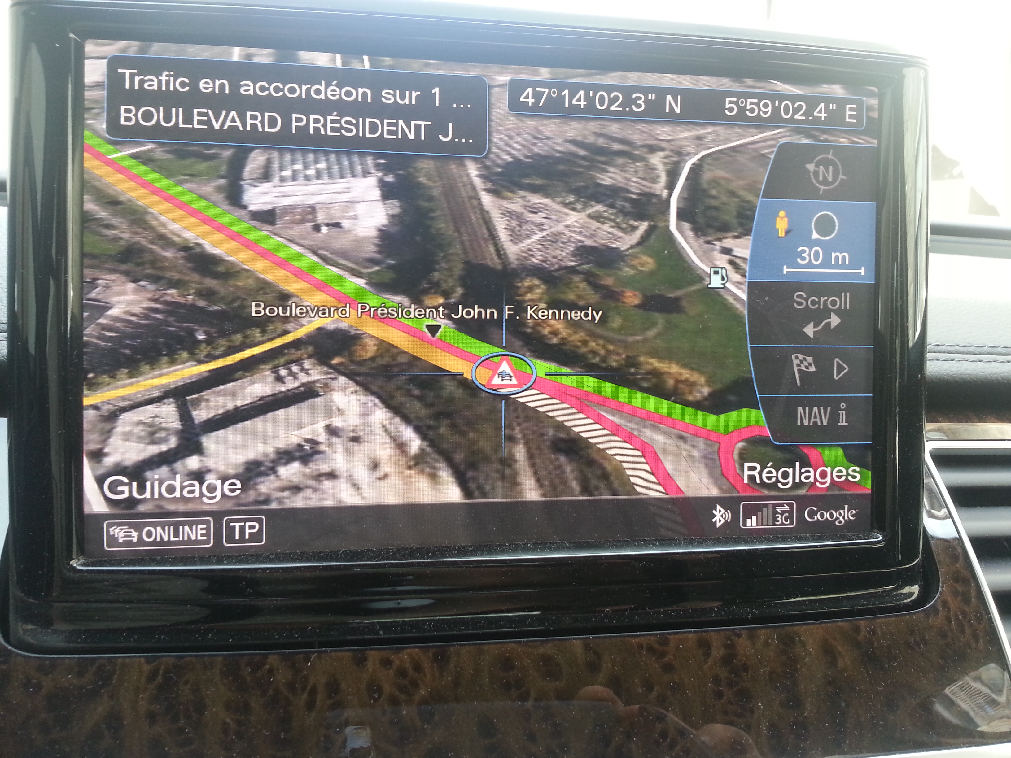

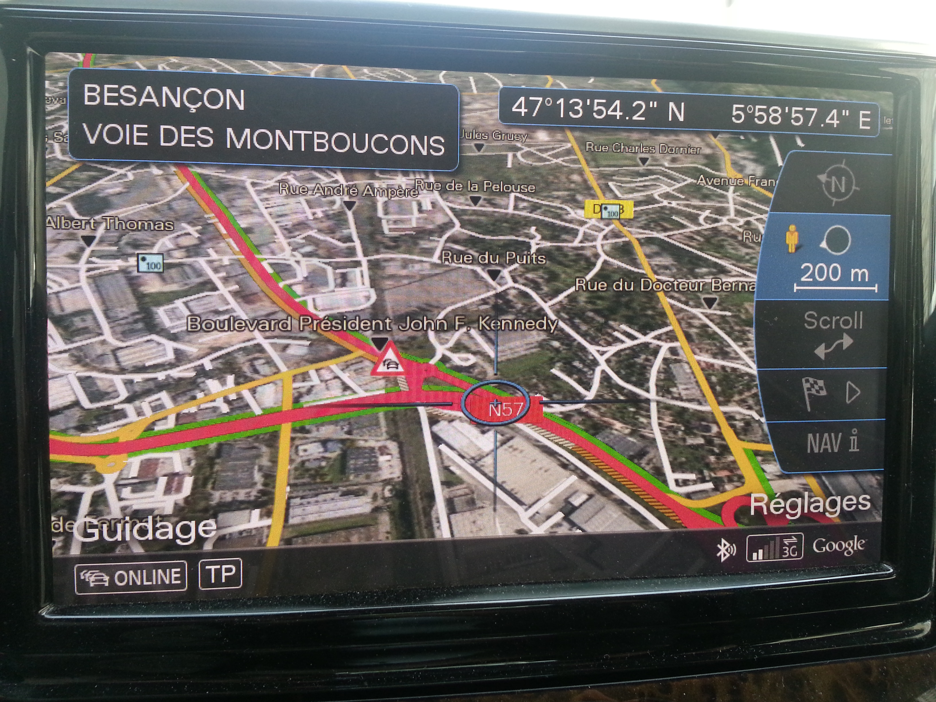

donc hier je me suis amuser avec le traffic et en fait tu l'as aussi sur google earth :
Exactement, l'option trafic ne s'applique que sur le vue GPS normale. C'est vraiment le top GE, en plus ça garde tout en cache donc pas toujours besoin de mettre la data même pour relancer un guidage si ça été fait récemment.
comme tu peux le voir sur les photo j'ai l'option traffic SUR GE
le rouge etant la route
le vert a cote du rouge etant une voie fluide
l'orange etant une voie en bouchon
oui en fait car j'avais pas compris ta phrase juste au dessus j'ai cru que tu disais que tu pouvais avoir le traffic qu'en version gps normal et pas en GE
Non je disais que de choisir le mode d'affichage TRAFIC bascule en mode GPS et affiche les tracés de couleur :roi: . Tu as par contre tout à fait raison de mentionner que le mode GE implique automatiquement l'affichage de l'info trafic en temps réel.
