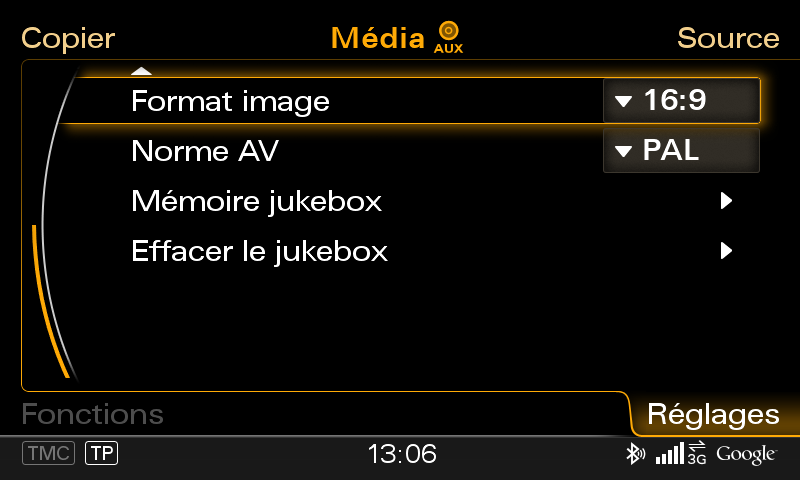

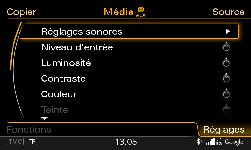

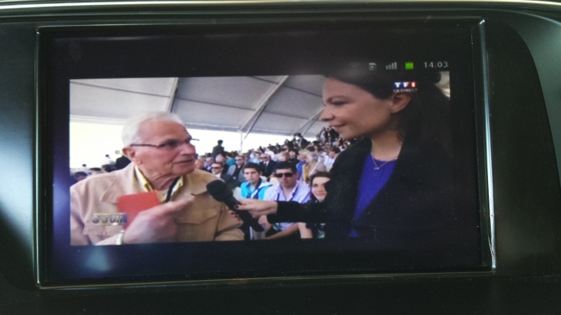

Je vous partage une info pour ceux qui voudrait utiliser l'entrée Video IN du MMI 3G+. Vous achetez ce câble 4X moins cher qu'en concession et vous avez une entrée Vidéo Composite via le port AMI de votre voiture ! De mon côté j'utilise un vieux Galaxy S avec sortie vidéo et je peux regarder la télé Live et lire en streaming mes vidéos, le pied !
http://www.ebay.fr/itm/Cable-Phono-Audio-Video-RCA-Voiture-Audi-Q5-Serie-2011-Ami-Mmi-4f0051510aa-Neuf-/141294622638?pt=FR_Image_son_Connecteurs_c%C3%A2bles_vid%C3%A9o&hash=item20e5d0d7ae
Bon we à tous !!
=> Thierry, si VIM activé bien sûr !! Et voilà ce que ca donne, pour 12€ le câble c'est pas bon ca ?? :
Modifié par iridium
Pas mal :roi:
Mais bon sur l'AMI j'ai déjà Google Earth de connecté :marcelpoire: , mais c'est certain que pour 12 roros.
Il est bien l'ami AMI quand même.
Pour le VIM il faut toujours passer par l'accès sécurisé qui génère automatiquement le mot de passe par le VCDS exact ?
Comme j'ai juste essayer un divx pour voir, je n'ai jamais été plus loin en fait.
J'ai aussi le montage "Fair Mode" avec le hub USB connecté à l'AMI, mais bon voilà quand j'ai envie de regarder qqch je déplug et replug le câble. Je ne regarde pas la télé dans la voiture tous les matins en partant au boulot lol. Pour le VIM, VCDS ne le donne pas, tu vas le générer via ce site:
