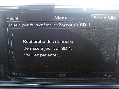

j'ai suivi les info et j'ai reussi à faire apparaitre google earth et l'info traffic sur une a6 4g de 2011 avec mmi 3gp.
j'ai un firmware p0485 donc d'origine du véhicule et la carto aussi. J'ai recuperé le firmware 0612 et 0770 pour la mise a jour mais lorsque je veux faire la maj sur le mmi il me dit erreur
au debut j'ai voulu faire la maj directement en 0770 et erreur puis j'ai voulu passer par un firmware intermediare mais toujour erreur
quelqu'un a t il deja vu cela ou peut etre je fais une mauvaise manipe, je ne sais plus quoi faire .
j'ai aussi la carto 2014 et il y a aussi erreur
le mmi est il bloqué pour les MAJ
Merci de vous lire

question débile mais tu es sûr que le firmware est au format attendu ?
D'autre part, j'ai fait la MJ vers le 767 par le menu rouge, pas par là où tu passes .....

le format de la sd est fat 32 et tout est copier dans la racine
petite question comment faire pour le menu rouge ?
j'ai un menu vert mais pas trouver le rouge

Menu rouge sur Q5 = CAR + BACK, ça doit être pareil pour toi

suite à tes infos pour le menu rouge; ok cela fonctionne et j'ai enfin réussi à mettre à jour le mmi (environ 1 heure ) prochaine étape la carto il parait 2heures.
une question me viens; à quoi sert le menu setup mmi comme sur les photos plus haut ?
ps: du firmware p0485 -> k0770 = 12 mise à jour

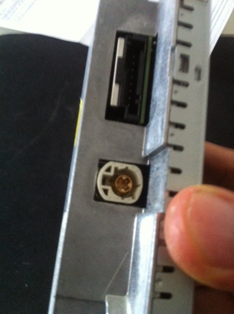

J'ai bien recu, mais impossible de connecter la fiche :(
J'ai l'écran 6,5" à ce jour :
Et voici le nouvel écran 7":
Pourtant les pro de ce forum m'avait affirmé que c'était du plug and play. Comment se fasse ? :(
Modifié par winclick
Je pense que ce câble doit servir à l'écran, j'ai le même soucis sur le MMI :

Je reste pour l'heure dans l'interrogation par rapport au cable entre l'écran et le MMI ce n'est plus le meme que sur le MMI 3G basic. Si un expert peu me donner son avis par rapport aux photos .
Il me semble qu'iridium à eu ce souci de Connectique et que c'est juste un problème de détrompeur mais que la connectique est la même.
Merci Npir, en effet !!! Ton message m'a permis de taper le mot clef "détrompeur" et de retomber sur le message d'iridium :
Par contre, bonne nouvelle pour la liaison MMI vers écran, car le connecteur diffère entre le 6,5" et le 7", et le câble coûte... 107€HTVA en concession !! Il suffit de couper le détrompeur du connecteur au cutter et miracle, ce dernier peut alors entrer dans celui du nouvel écran et tout fonctionne sans problème !! A se demander pq Audi utilise 2 connecteurs différents suivant la taille de l'écran... Semaine prochaine je devrais recevoir le tout, je vous ferai un petit topo en temps voulu.
