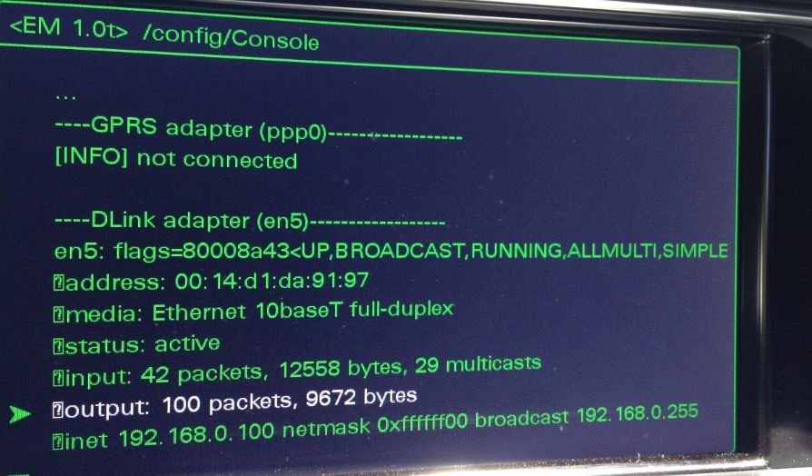

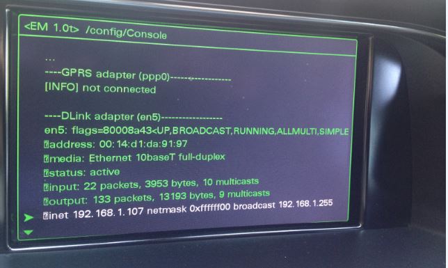

Voici des captures.
J'ai tenté de me connecter depuis un IPAD, le TP3020 étant débranché du MMI = pas de souci, passerelle IPAD vers internet
Je coupe mon Wifi de mon IPAD, et rebranche le 3020 sur le MMI = et là ça a fonctionné 5 secondes (oui pas plus) = Audi Connect OK et après QUE DALLE
Je désespère totalement, sans savoir comment m'y reprendre
Avez-vous des idées? Merci

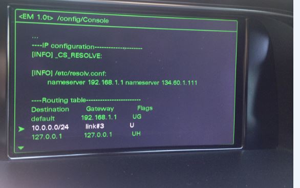

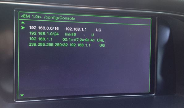

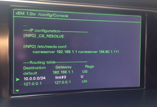

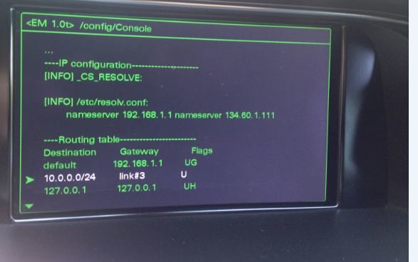

Ci-dessous des captures d'écran du MMI :
Les 2 premières quand cela fonctionne + un souvenir de Toulouse
Les 3 dernières quand cela ne fonctionne pas
qu'en dites-vous? cela dépasse un peu mes compétences
Ben malheureusement à froid ou à chaud moi ça marche.
Ca doit vouloir dire que ton routeur se met en timeout peut-être (dû à l'inactivité), cherche de ce côté là.

Par curiosité tu pourrais expliquer plus précisément quel était le problème ?
le problème venait du blocage du forward des connexions du routeur
il faut tout autoriser en fait, par de nombreux réglages sont sur off
j'ai testé d'abord sur PC
En revanche j'ai passé le routeur le 192.168.0.24 et j'ai lancé un changement de resolv.conf sur le MMI (pour passer de 192.168.1.1 à 192.168.0.24)
sans savoir ce qui s'est passé le resolv.conf est resté en 192.168.1.1 et pourtant tout fonctionne.
Il se peut qu'avec OpenWrt l'adresse du routeur ne soit pas un souci.
