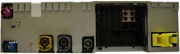

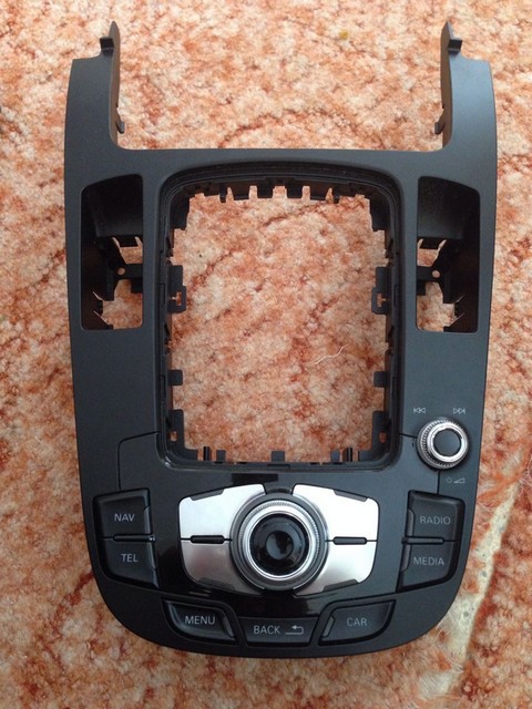

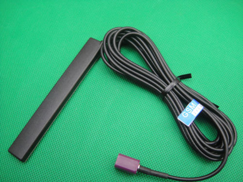

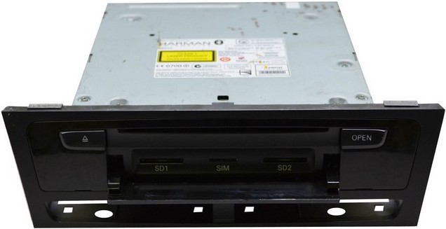

Donc voici ce que je vends (2 sets dispos)
1. MMI 3G+ avec slot SIM ref. 8R1035746C (modèle US converti EU avec dernier firmware et cartos 2014 activées)
2. Unité de commandes avec ou sans Bouton Start/Stop ref. 8T0919611 B (ou C) WFX
3. Antenne pour connexion 3G (limitée en 2G car modèle US; ou possibilité de connexion via AP WiFi du smartphone)
Valeur neuf en concession: MMI 3G+ = 3236.21€ et unité de commandes= 471.81€. L'ensemble vendu pour 900€. Photos ci-dessous.
