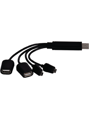

Je ne comprend pas de quoi cela peut venir, c'est encore le hub USB qui n'est pas assez puissant? Tout s'allume, mais dès que je branche les 2 (ca reste allumé), mais le wifi se coupe...
Plus concretement si qq à fait l'opération peut-il me donner l'adresse d'un hub usb qui fonctionne, pour le commander, j'en suis au 3ème ....

2 choses me viennent à l'esprit :
- un hub usb peut avoir une "entrée", sur laquelle il faut se raccorder à l'AMI (afin qu'il obtienne l'alimentation électrique)
- comme déjà dit, certains hubs ne marchent pas
Donc déjà, si possible, alimente ce hub avec un transfo ou depuis un chargeur USB afin de t'assurer que ton installation marche.
Si tel est le cas, et je te le souhaite, tu sauras que ça vient bien du hub et malheureusement il te faudra en tester jusqu'à ce que ça marche.
Dans mon cas, il n'y a pas d'entrée, juste 4 sortie, et un usb male à qui alimente.
Cela m'étonne car npir, à un hama 4port, je pense celui ci :
http://www.amazon.fr/Hama-39776-ports-Alimentation-Noir/dp/B0017X0R20/ref=sr_1_1?ie=UTF8&qid=1410767639&sr=8-1&keywords=Hama.+4+ports
Il correspond exactement à celui que j'ai (juste sans la marque). Bon, j'en suis au 3ème, donc pour le 4ème, pouvez vous me donner votre avis :
http://www.amazon.fr/Belkin-F5U407cwBLK-ultra-compact-compatible/dp/B005GLDAVE/ref=sr_1_2?ie=UTF8&qid=1410767447&sr=8-2&keywords=hub+usb
... Merci :)
Non on ne peut pas te donner un avis car ça doit se jouer à quelques milliampères, c'est une loterie.
Celui que j'ai acheté ne marchait pas, j'ai pris une vieillerie dont j'avais oublié l'existence et ça a marché.
Mmm, je ne trouve pas ton hub usb sur Amazon. Tu as un lien pour acheter ou qq aurais la référence de son hub pour qu'on essaye de trouver qq chose de comptable en étant sur.
Comme je l'ai dit, je ne l'ai pas acheté sur amazon et je dois avouer que je n'ai pas fait attention à la référence.
J'en ai essayé 3 et chaque fois ça a fonctionné.
J'espère pour toi que tu vas enfin trouver ton bonheur.
