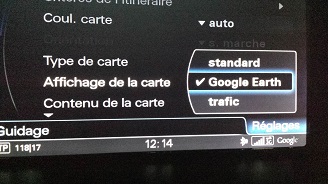

Ca marche du feu, je n'ai rien eu à toucher.
J'avais déjà sélectionné toutes les bonnes options, j'ai mis l'adaptateur usb, le routeur en mode WISP (j'ai reçu ma carte free mais je testerai plus tard).
J'ai google en affichage, le top.
Il me reste à voir l'audi connect mais je ne sais plus où on fait la demande d'activation, je crois qu'il faut sortir le VCDS pour activer ça (rajouter 32768 sur la valeur 15 une histoire dans le genre).
Edit : c'est activé en 3 coups de cuillère à pot.
Donc : CA MARCHE à 100% !!!!!
Les services google online (meteo, infos, ....), l'info trafic en temps réel et la carto google maps, très rapide même en Edge (c'est la campagne chez moi).
Encore merci à Iridium, Npir, Johnny et tous les autres !
A la dispo de ceux qui veulent tenter et ne s'en sortent pas.
Modifié par Thierry-13

Oui pour l'affichage des maps le Q5 est dans l'abri à voiture chez moi, et je capte en Edge mais avec un bon signal.

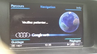

En fait vous verrez quand quand le MMI démarre (et bien sûr que le système est connecté à votre hotpspot), le logo Google en bas à droite apparait peu à peu (barre de défilement originale), et les données cartographiques ainsi quel les services ne s'affichent que quand le logo est complet.
Malgré le Edge, ça prend moins d'une minute (je précise bien que c'est au démarrage, le système s'initialise peu à peu) pour que tout soit opérationnel.
Je vais rouler un peu ce matin pour voir le comportement sur route, tant en 2G qu'en 3G et je vous dirai.
Les requêtes Google type météo ou prix des carburants sont très satisfaisantes en terme de performance même en Edge.

Voilà en allant prendre un peu d'essence pour les tondeuses ce matin ce que ça donne.
Le top !
