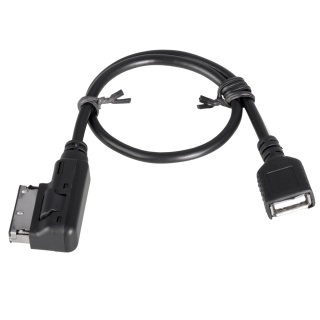

en tout cas ce MMI 3G+ ,est vraiment bien
j'ai reçu mon cable AMI /USB et nikel je peut même lire la vidéo a partir de ce câble (clef USB)
pour même pas 7 euros livrer :reflexion: :marcelpoire:

Moi j'ai reçu le cordon AMI/usb, et il fonctionne.
