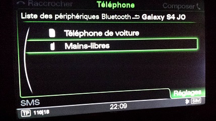

en tout cas pour moi ,c'est depuis que j'ai mis cette version 0767
que j'ai l'icone AUDI CONNECT , il me reste qu'a trouver comment me connecter :secret:
une question bête aux connaisseur ,serait il pas possible de ce connecter via un téléphone dans accoudoir ??????
car j'ai le choix entre mon téléphone S4 ou téléphone voiture

j'ai un tel dans l'accoudoir mais c'est juste un tel sans sim relier en bt avec le mmi

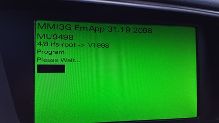

OK pour ta méthode mais il faut tout de même flasher le firmware avec la version mentionnée par Johnny non ?
Car sur mon MMI je n'ai nulle part, même en trafiquant le menu ingénieur, l'option qui s'affiche.
Oui il faut flasher, tu es en version 612 càd sans la prise en charge de l' Audi Connect, (version 614 pour la prise en charge) mais comme le nouveau firmware est sorti, tu peux donc passer directement à la version 767 qui elle est commune aux 2 versions (avec ou sans Audi Connect). J'espère que je suis clair ;-)

Je suis en version 614, j'ai l'audi connect, mais pas pas de possibilité d'avoir en même temps sim et BT.
Iridium, comme tu as l'air d'être au top sur le sujet, penses tu qu'en passant à la version 767 je pourrai, comme sur les versions d'après juin 2013, combiner sim pour la data et BT pour le tel ?
Le cas échéant, ou trouver la MAJ du firmware ?
Absolument ! La version 767 règle ce souci de double connexion ! Allez c'est Pâques, c'est cadeau ! :-D

Si tu comptes "ajouter" les services Online, c'est obligatoire. Maintenant, je n'ai pas encore assez de recul sur ce MMI 3G+, j'ai déjà fait qq mises à jour du MMI 3G Basic et du 3G (dont le mien) et jamais eu de soucis ! J'ai commandé un MMI 3GP US, une fois reçu je vais le torturer pour le connaitre à fond !
Tant qu'on y est, pour éviter de passer par une carte SD pour la mise à jour firmware ou carto, vous pouvez passer par le port USB de l'AMI (si vous avez l'option bien entendu!) Carto + firmware sur clé ou disque dur USB et ca roule !! (en FAT32 attention pas de NTFS)

J'ai regardé sur le site américain avec le système AMI/USB/TPlink, plus le script à lancer pour bricoler l'adresse IP.
Fouyouyou ça en fait des manips à faire, j'espère ne pas me retrouver avec un MMI et un bel écran noir (ou bleu pour les adeptes de windows) :MdrDevil:

mon SQ5 a été produit en mai 2013, et donc quand j'ai une sim dans le mmi ça me coupe le BT du tel.
Sur ceux produits a partir de mi juin 2013 le mmi permet comme tu le dis d'avoir une sim pour la data et en // le tel en BT.
Audi France et mon cc m'ont dit qu'il n'y avait pas de maj possible de mon mmi, la "plateforme" serait différente...
A priori cette version k_0767 permettrait la sim + BT.
Tu sembles dire qu'avant tu étais obligé de passer par le RSAP (comme moi mais j'ai un iPhone donc pas passible...) et que tu as pu faire la MAJ ; ai-je bien compris ? Si oui de quand date ton Q5 ? Et ou as tu trouvé la MAJ ?
Merci d'avance pour ta réponse, ça m'intéresse énormément car depuis un an que j'ai la voiture je ne peux pas utiliser Audi connect et c'est rageant !!!
Bonjour Julien16,
J'ai effectué la mise à jour directement chez le concessionnaire en version K_767.
Après, une petite modification via le menu caché et tu as ensuite la possibilité de choisir la source de reception des appels (BT ou SIM)
Ca marche nickel.
Ton concessionnaire va surement te dire qu'il ne connais pas de mise à jour permettant de faire cela mais ce n'est pas grave (ils peuvent pas tout connaitre les pauvres :))

Car c'est vrais que je reçois des MP de pas mal de personne qui font n'importe quoi et télécharge n'importe ou , et plante leurs MMI
Oui c'est mon cas!
Mon mmi a complètement planté en faisant des expériences, à la cc ils essayent de m'aider à régler le problème
