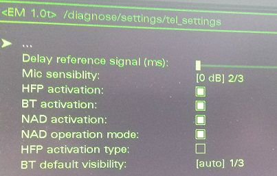

je viens d'activer les 2 fonctions, et ai rebooté le MMI.
Ca m'affiche bien les nouveaux menus SMS, type de sonnerie mais tout est grisé.
Dommage.
Thierry

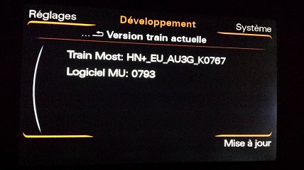

en appuyant sur BACK et CAR en même temps , tu a quelle version ?????

Tu dis que tu as mis un firmware 8R0906961DH – K_0767 EU (A4/A5/Q5/Q7) Variant 9498 et que ça t'a activé Google Earth et plus, ceci en cochant en plus les 2 cases dans le menu caché (menu vert).
Donc je demande où / comment tu as fait cette mise à jour.
Ma version : 8R0060884ARECE 6.15.5

mais la version du logiciel de ton MMI, en appuyant sur BACK et CAR en même temps

j'ai appuyé sur BACK et CAR 10 fois ça n'a jamais rien affiché.
Je tente encore ce matin.
[Edit]: il faut être sur Radio pour que ça s'affiche.
Train Most:HN+_EU_AU3G_PO612
Logiciel MU : 0639
Modifié par Thierry-13

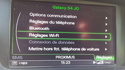

tu te connect en rsap deja
ensuite tu vas dans connexion de donnee
tu configure les donnees apn (moi je suis sur free alors APN : free et c'est tout)

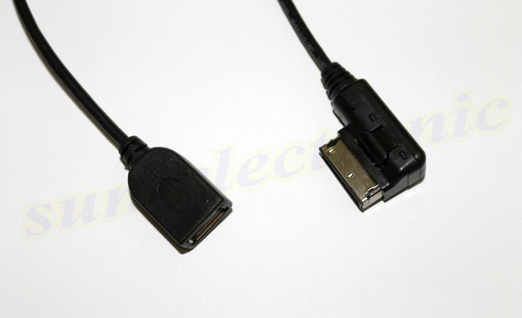

Donc en gros on part d'un câble AMI vers USB A femelle:

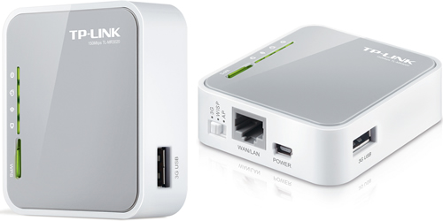

Ainsi que l'alimentation mini USB de notre petit router WiFi qui sera client du point d'accès que vous aurez créé sur votre smartphone:
Et voilà votre MMI connecté à Internet !! (moyennant qq modifs software) Tout en conservant des ports USB libres pour accueillir vos clés USB avec vos fichiers sons !! Elle est pas belle la vie ??
