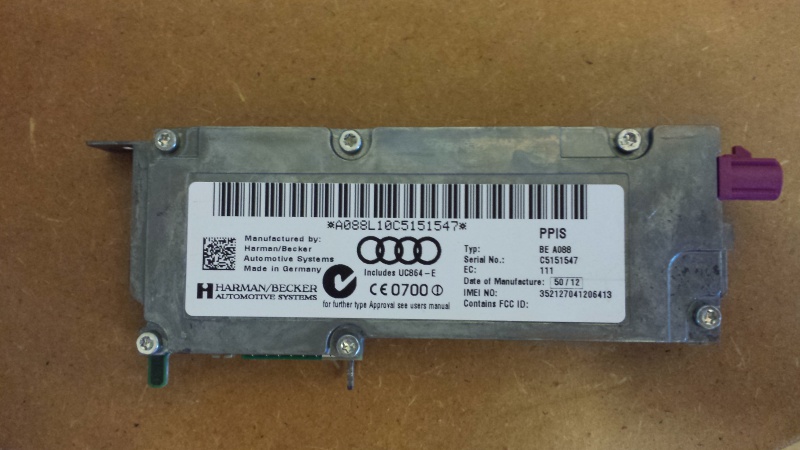

La carte pluggé c'est celle que tu dois changer pour les fréquences 3G non ? Tu aurais la rérérence /prix /lien ?
Mais je me dis, quid de l'antenne ? Elle sort de la carte également ou...il n'y en a pas ?
On peut trouver la référence avec l'EKTA ? J'ai recherché avec l'EKTA en ligne mais...choux blanc.

Ça veut dire qu'il devrait être possible de mettre le module 4g de la A3 directement?
Je n'irais pas jusque là, il faudrait démonter le MMI d'une A3 mais j'ai un gros doute que ce soit compatible niveau hardware, sans parler de la compatibilité firmware...
Parfait Thierry ! Pour info, voici le chip utilisé dans le module téléphone/3G:
http://www.eurocomposant.fr/fr/content/download/5562/59901/file/Telit_UC864-E-AUTO_Datasheet.pdf
