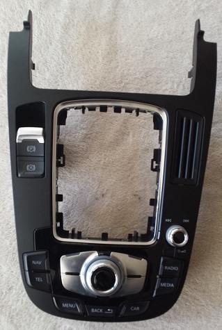

oui tu pense bien que j'ai fais les test , :marcelpoire: :marcelpoire:

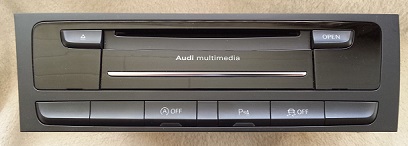

L'ancienne console ne fonctionne pas avec le MMI 3G+ ,comme la nouvelle console ne fonctionne pas avec le MMI 3G Advanced ,pourtant les fiches sont les même
en faite,la console c'est la commande de l' l'AUDI MULTIMEDIA ,
tu peut même passer de MMI2G a MMI 3G+ ,mais la, il faut changer plus de matériel
A+ JOHNNY

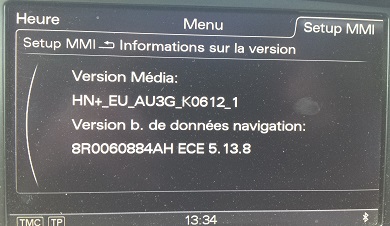

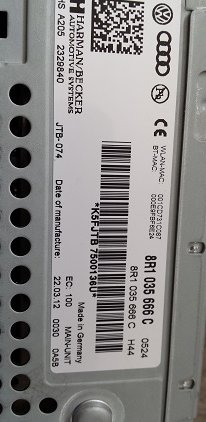

question de newbie, comment fais tu pour savoir le modele que tu as?
yes
lorsque je regarde le mien (ne sachant pas le type) je trouve les infos suivantes:
version logiciel HNav_EU_P0022_D1
version Navi-DB: 8R0060884E_ECE 5.8.5
ca vous parle?
Tu parles de version de MMI (2G, 3G, MMI+, ...) et de firmware en même temps là.
Regarde sur wikipedia tu as toutes les versions de MMI Audi avec les releases de firmware.

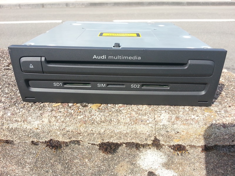

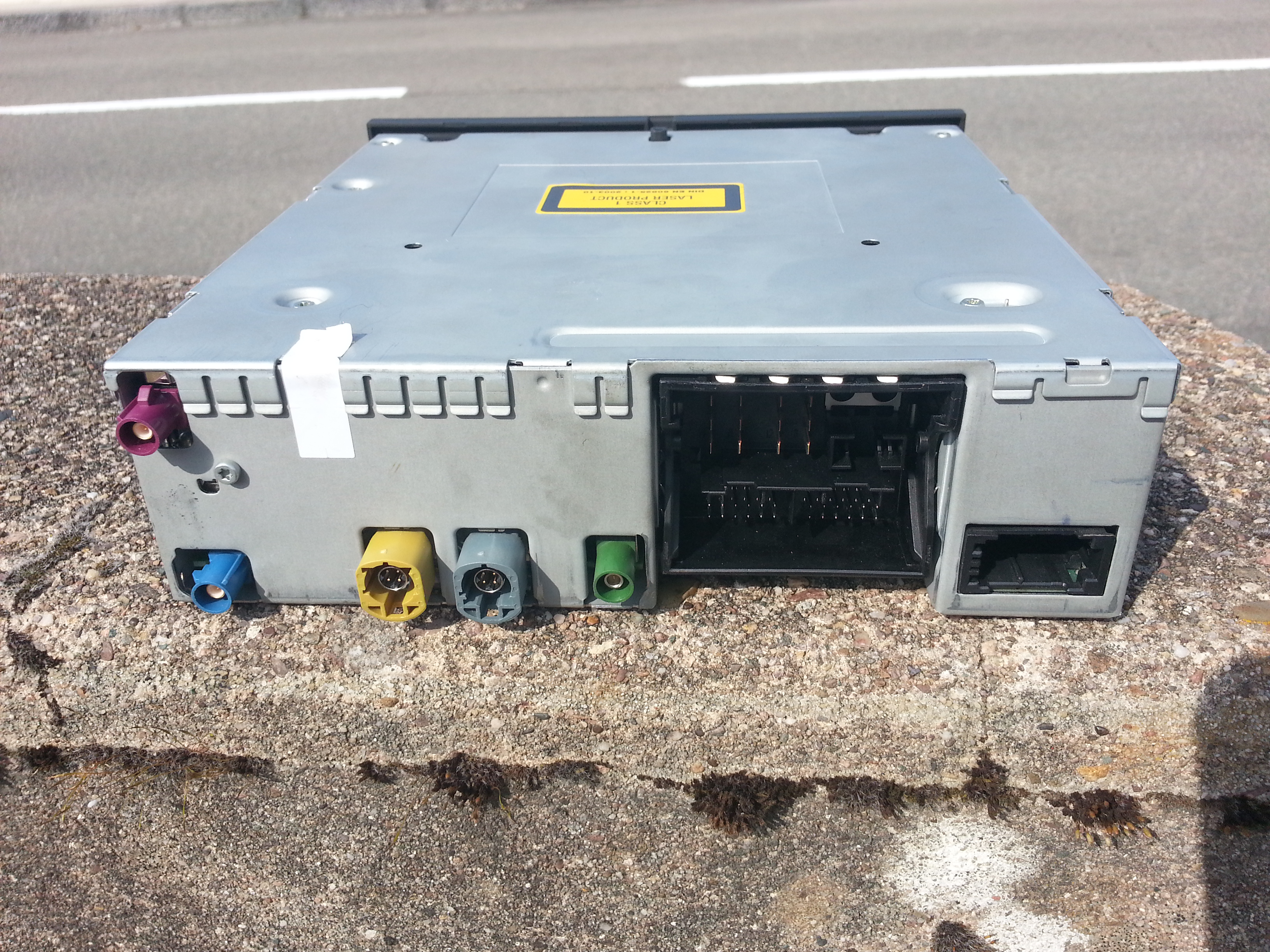

Bonjour a tous
Suite de mes Tests :secret:

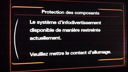

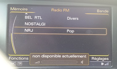

Nouvelles interface MMI 3G+ reçu hier et Tester dans mon Q5 aujourd'hui ,Tout est 100% a part une protection composant (volume restreint )
Bizarre vu que le son du GPS et du TEL est Nickel ,je continue mes recherches ,vu que j'ai lu, que des personnes( Forum étranger) on su la faire sauter eux même ,sans passer par la CC
je pense que le problème est du GATEWAY (passerelle ) le miens je ne l'ai pas changer,et il a accepter l'autre interface ,je continue mes recherches,

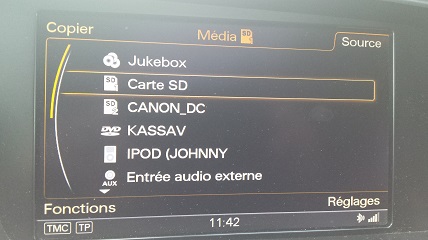

voici quelque photos ( MAJ MMI 2013 et CARTO 2012 ) plusieurs modif on été rajouter ,comme/ DVD en roulant / ADS ./ SQ5 écran de démarage ........................................
A+ JOHNNY
Modifié par JOHNNY5377

Bonjour a tous
@ Pipoxster
,Oui déjà démonter ,car j'ai acheter 2 Kit complet ,pour avoir un meilleurs prix et que surtout les AUDI MULTIMÉDIA 3GP + sont rare a trouver d'occasion et de source sure
A+ JOHNNY
Bonjour Johnny,
Je serais intéressé de faire la même modif, tu peux faire un Tuto du démontage et du montage svp?
Petites questions:
1.Tu as simplement déconnecté l'ancien mmi + l'interface pour placer les nouveaux
ou il faut paramétrer ensuite les nouveaux? Code de sécurité, options de la voiture, câblage à changer, ...
2.Cela fonctionne avec n'importe quel véhicule équipé du mmi 3g advanced hdd? (dans le mien l'affichage du chauffage apparaît sur l'écran du mmi et pas sur la console???)
3.Peux-t'on revendre l'ancien ou est-il inutilisable car codé à la voiture?
Merci d'avance pour ton partage,
Ps: Je suis intéressé par ton 2éme kit mais j'attends de voir si c'est possible pour moi.
Modifié par Ronnytreize
Bonjour Ronnytreize
Comme tu a un MMI 3G ADVANCED ,comme mon ancien
,tu a juste a changer ton AUDI INTERFACE MMI 3G par la MMI 3GP+ et la console ,aucun câblage il sont identique
je revend le KIT complet pour 1350 euros , si une personne est intéresser ,( en MP SVP )
comme je les dis plus haut plusieurs modif on été rajouter ,comme/ DVD en roulant / ADS .....................,
j'ai regarder un peut sur ebay le MMI 3G+ ADVANCED A Disque Dur , avec console a joystick peut ce revendre plus ou moins 1000 euros
car on peut passer de MMI 2G a 3G ,ou pour les personnes qui on l'AUDI MULTIMEDIA avec les commandes sur l'interface (tableaux de bord) et qui désirerais les commandes en console
A+ JOHNNY

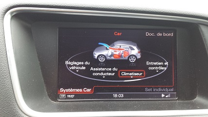

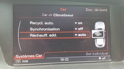

Ok, mais pr le chauffage? L'affichage sera t'il tjs sur l'écran après la modif? Car il n'y en a pas sur le tableau de bord...
Si oui, je trouve un acheteur pr mon ancien mmi et je te contacte en Mp.
Merci des réponses,
Voici l'affichage : Pour un Q5 2010 ,pas mal :winner:
Pas de problème donc!

Nouvel mmi 3G+ reçu et monté, aurais tu la dernière version du firmware ?
Je n'ai plus l'affichage caméra arrière
Bonjour
Oui je l'ai avec la dernière tu a Google
Je t envoie quant je rentre car la je suis aux Luxembourg
Merci Johnny, j'ai réussi à reconfigurer le tout avec l'ADS, il me faut juste le nouveau firm pour essayer d'installer la map 2014

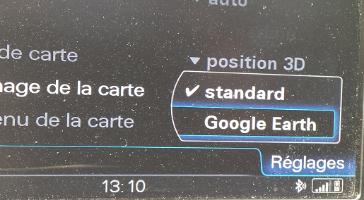

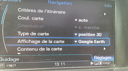

On peut avoir la connexion Google avec la dernière mise a jour sur le 3G+? Même celui qui ne l'avait pas d'origine?
bonjour Ronnytreize oui comme cela
ligne Affichage de la carte en plus
quand on fait une mise a jour du mmi faut il l'activer apres ?
peut on le faire sur un mmi 3g plus avec disque dur et touch pad ?
pour l'instant mon a8 est chez audi depuis lundi pour la mise a jour et c'est pas fini
je ne comprends pas bien.
L'affichage avec google earth implique l'Audi connect.
Johnny es-tu en train de dire qu'il existe une manipulation pour que le MMI + dispose de cette option, sans avoir l'option audi connect (on voit cette option dans ta capture écran le menu car) ?
Bonjour Thierry-13 oui mes j'ai eu cette option
qu' après avoir fait la mise a jour 8R0906961DH – K_0767 EU (A4/A5/Q5/Q7) Variant 9498: et quelle modif aux menu cacher ,mais il faut que je regarde dans mes notes :reflexion:
je suis d'accord avec toi si tu veux que google earth fonctionne : tu dois avoir une connection tel + data
