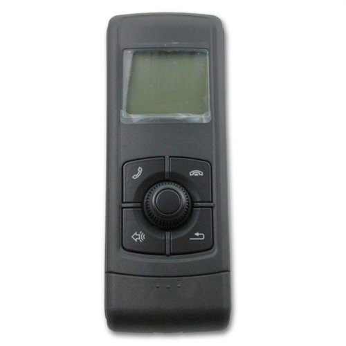

Sinon le NEK ,ça serais de mettre le téléphone AUDI rSAP Bluetooth ADAPTER mit SIM Kartenzugang Generation G II 8P0 051 440 A
Moi je suis a la campagne et je voudrais profiter de mon système d'origine ,pour bénéficier de l'antenne de la voiture
http://cgi.ebay.fr/AUDI-rSAP-Bluetooth-ADAPTER-mit-SIM-Kartenzugang-Generation-G-II-8P0-051-440-A-/190755786462?pt=LH_DefaultDomain_77&hash=item2c69ee4ede
