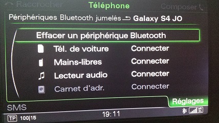

avec le test voila ce que j’obtiens ,mon problème ,c'est que je n'arrive pas a configurer convenablement mon Galaxy S4 (en rSAP) et donc sans rSAP pas d’accès a la SIM
@Johnny : Thierry-13 à essayé la solution modem usb et ça ne marche pas. Pour ce qui est du rsap je ne peux pas t'aider, je ne l'ai pas donc je n'ai pas essayé.
sur ta photo jhonny si tu prends tel de voiture et que tu clic dessus tu EST en rsap
si tu n'avais pas le rsap sur ton tel tu ne verrai pas cette ligne

je crois alors que mon problème ,viens de la SIM ,je vais en tester d'autre et aller faire un tour chez les opérateurs pour me renseigner
car en effet en fouillent dans mon GSM ce matin ,j'ai trouver le message dans une application rSAP ( carte SIM pas initialisé ???????? )

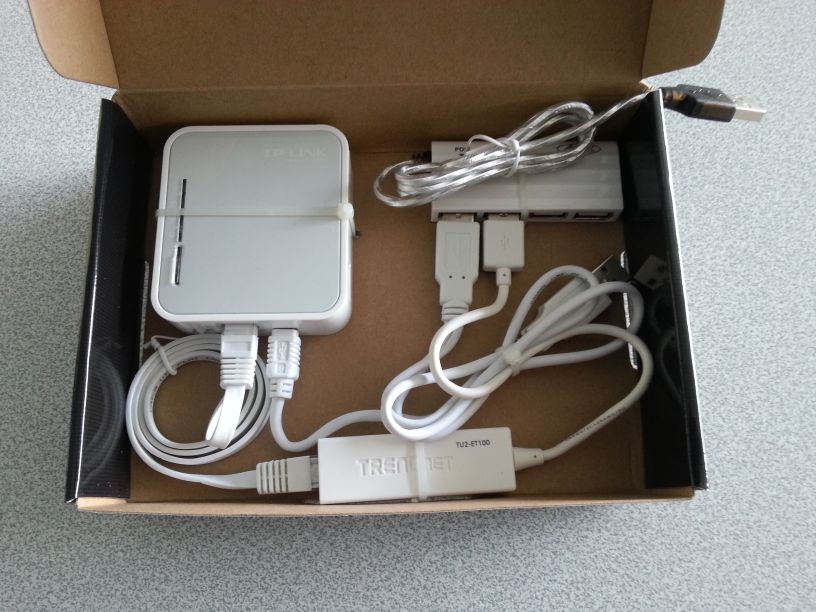

Donc voici ce que donne le matériel relié (sauf cordon AMI/USB) et rangé (boite de l'adaptateur trendnet) pour que ça rentre plus proprement dans la boite à gants.
Si ça marche sans le hub bon gain de place.
L'adaptateur arrive demain
Oui on connait ce routeur, qui a une batterie intégrée.
Par contre il est joufflu donc il va bien remplir la boite à gants.
ça va :reflexion: Dimensions (LxPxH) 3,9 x 2,4 x 0,6 po (100 x 62 x 16 mm)
j'ai encore de la place dans ma boite a gants :secret: :secret: :secret:
Modifié par JOHNNY5377
Pour le routeur effectivement c'est ok, par contre l'adaptateur j'aurais tendance à dire oui mais sans certitude.

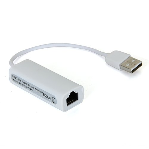

Encore un essai pour Johnny :icon_biggrin: :bien:
Pour l'adaptateur, seul celui que j'ai mentionné, et un autre moins fréquent sont reconnus.
Je préconise de ne pas tenter l'exotisme ....
L'exotisme à moins 5 euros c'est donné ;)
Sur ce genre de produit je ne suis pas sur qu'il y ai une multitude de puce différentes c'est pour ça que je me dis que peut être que ça fonctionnerait.
Ceci dit pour 6 euros de plus j'ai également préféré la solution préconisé.
