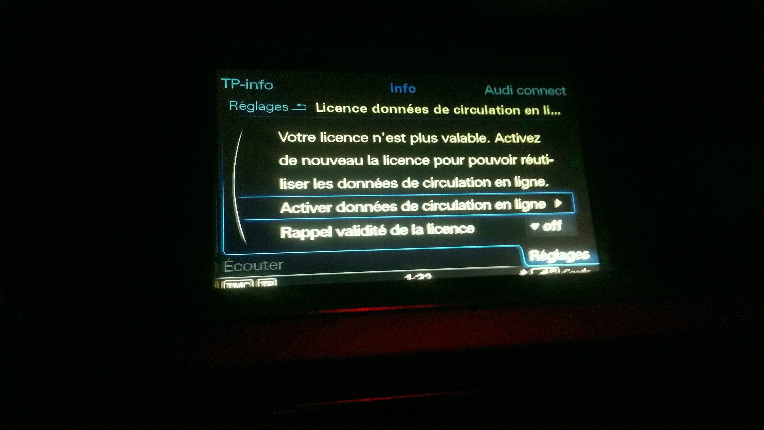

bonsoir,
j'ai trouvé comment réactiver le trafic en ligne sur nos voitures avec le connect "maison" puisque nous étions en rade depuis quelques temps.
ce soir, j'ai reculé mon MMI au 07/08/2012 (mon A6 étant de janvier 2013)
et voilà...
certains (les plus vieux) se souviendront que ce genre d'astuce servaient à faire fonctionner des logiciels qui n'étaient pas Y2K
le MMI est donc de la même trempe.
et hop à moi le traffic online :ripeer:
reste à savoir si ça tient dans le temps.
jusque-là tout fonctionne parfaitement: accès au trafic en totalité (couleurs + alertes) idem en Google Earth, j'ai juste une fenêtre qui apparaît en passant le mode traffic "vous devez avoir une licence valide..." et puis c'est tout.
ça parait tout de même étonnant ce truc.
c'est mieux que le TMC qui voit les bouchons une fois qu'on est dedans (et encore)
Je suis novice sur le traffic online comment je prend une licence valide sur le site audi?

Testé ce matin sans succès sur mon MMI, j'ai le message qui me dit que ma license n'est plus valide... Et d'ailleurs il me semble que la vérification est faite auprès du serveur en ligne, qui lui est à la bonne date. Curieux que ça fonctionne chez toi, tu as l'Audi Connect?
je suis en 770 et j'ai bien l'Audi Connect (météo...)
il est vrai que j'ai changé l'heure avant de modifier le code du module 5F
tente-le comme ça?
c'est vrai que c'est curieux...
Tu veux dire que tu n'avais jamais tenté d'utiliser Audi Connect avant de changer l'heure? Tu n'avais jamais eu le message "License non valide"?
Question subsidiaire: tu as Audi Connect d'origine (lecteur carte SIM) ou pas?
J'ai déjà tenté d'activer le traffic en ligne sur cette voiture, qui n'a pas le connect original. Mais depuis juillet 2015 Audi a grillé les Vin des voitures qui n'ont pas le vrai connect.
Mais cette fois-ci j'ai un message "vous devez avoir une licence valable" au lieu de "vous devez activer...."
Ah! Mais c'est le message que j'ai aussi. Même avec la bonne date... Et il veut dire que ça a marché, et ça ne marche plus!
Tu dit que tu as les info traffic dans la nav?
J'ai remis le mmi à la bonne date et cela fonctionne toujours
Ce que je peut vous dire c'est que moi au moment du changement de téléphone le mmi à eu un petit bug j'ai eu l'info trafic pendant 10 min
Je suis en version tplink
Envoyé de mon SM-N910F en utilisant Tapatalk
Si ça tient... Je paie ma tournée
Pardon frankiegom, oui j'ai bien le trafic dans la nav
La différence est que le mmi ne me demande plus d'activer une licence -ce qui ne fonctionne pas quand on exécute la demande-, il me dit qu'il faut une licence valable, la mienne ayant expiré. A priori il ne m'en veut pas
Donc, le MMI te dit qu'il te faut une license valable (sous entendu elle a expiré) mais tu as quand même les infos, et il ne te demande pas de réactiver la license?
Je ne comprends pas... :(
C'est bien ce que j'ai! Je me dis que la date du mmi lors de l'activation a une influence sur cette histoire de validité de licence. Effectivement le serveur distant doit être à l'heure mais le mmi ne doit pas demander la même chose selon son et sa date. Dans mon cas j'ai mis une date antérieure à la livraison de la voiture.
Et tu dis que tu as modifié le code du module 5F avant de changer la date... pourquoi ?
Peux tu préciser la modification faite? C'est celle pour activer le traffic online au VCDS?
J'ai changé la date du MMI avant de modifier le traffic online (module 5F, adaptation, ligne 69: je suis passé de 15 à 32783)
puis reboot et tentative d'activation... et là miracle :reflexion:
les autres modifs du menu vert ayant été faites auparavant
ça veut dire que tu n'avais jamais essayé d'activer le traffic online auparavant?
Je pensais que ta license avait expiré, i.e que ça avait marché dans ta voiture et ne marchait plus quand tu as essayé le changement de date...
donc:
- changement de date
- activation traffic online au VCDS (module 5F, adaptation, ligne 69: passé de 15 à 32783)
- reboot de MMI
- menu INFO => activation license
c'est bien ça (désolé de répéter les même choses ad nauseam, mais trop de termes sont proches et le fait que ça ne marche pas chez moi me pousse à être précis)?
Je viens enfin de tenter la même manipulation sur mon MMI (en désactivant auparavant le traffic online + reboot), sans succès.
Il se peut que cella ne fonctionne qu'avec les MMI plus récents, ceux sur lesquels l'activation était refusée d'entrée de jeux pour cause d'absence de modem. Dans ce cas, tant mieux pour toi, et tant pis pour nous.
Mais je me demande si tu as réellement le traffic online activé, vu que tu as le même message que moi (une license valide est nécessaire).
Peux-tu confirmer que tu as vraiment le traffic online, c'est à dire les routes alentour affichées en vert, jaune ou rouge selon l'état du traffic, ou juste le recalcul de l'itinéraire selon le TMC, c'est à dire des messages indiquant que "l'itinéraire a été recalculé suite au traffic", mais pas d'overlay vert, jaune ou rouge sur les routes?
