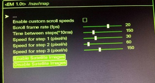

Je vais regarder tout a l'heure la case googleearth. Elle est facile à trouver ?
Menu vert
Sous menu googleearth
et après Get info Gemmi

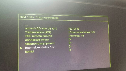

Je vais regarder du côté des options alors ... voir si je trouve quelque chose d'évident dans le internal module 1+2

Voici ce que j'ai sur ce module : As tu pareil ? post-60562-0-31950300-1464290044_thumb.jpgpost-60562-0-99129100-1464290056_thumb.jpgpost-60562-0-29234900-1464290067_thumb.jpg

Pour avoir via google earth l'image satellite ( photo ),ne pas oublier de l'activer dans le menu vert :marcelpoire:
