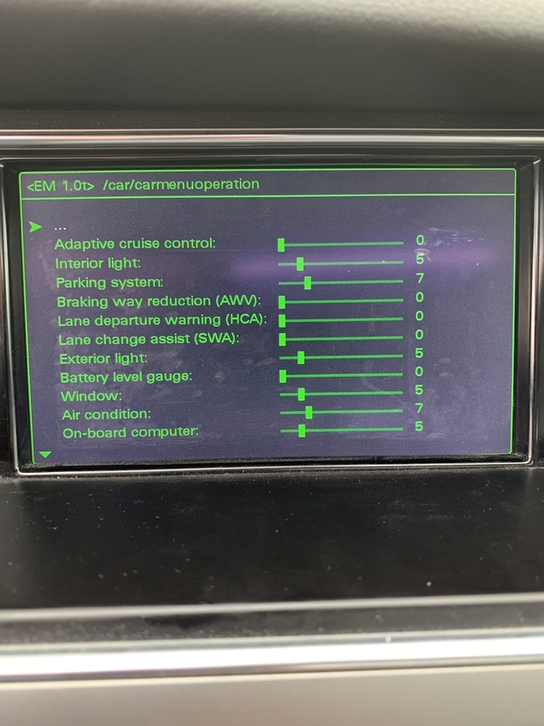

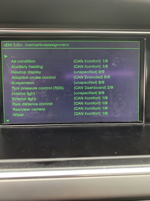

  3. Salut à vous tous, je reviens vers vous car à ce jour, le bip des radars de reculs fonctionnent très bien, mais l’image du l’écran du Mmi n’apparaît toujours pas malgré les différents réglages. Ci joint des photos de mon Green menu, si quelqu’un y voit un réglage qui est erroné, merci par avance Envoyé de mon iPhone en utilisant Tapatalk
