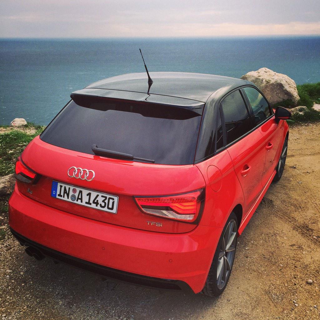

Je valide ! Ca donne une petite touche "chic"
C'est d'origine maintenant sur la nouvelle A1 192cv avec le pack style S1
:madgo: Font chier Audi à proposer des pièces/finitions pas disponibles pour la version S !
Br Performance Luxembourg m'a dit que HG MOTORSPORT allais sortir une admission Carbonne spécifique pour nos S1. :icon_wink:
Sinon c'est vraiment classe le bas du pare choc arrière peint en noir. Par rapport, à la couleur d'origine qui n'est accordé avec rien c'est top.
