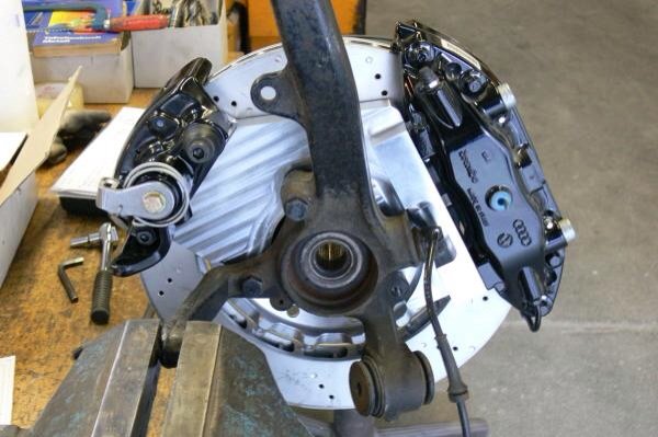

Sinon, après 3 mois d'attente, j'ai mis ça...

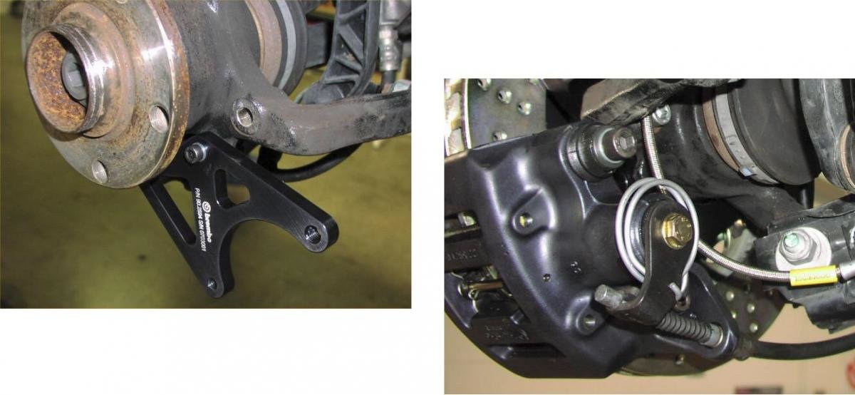

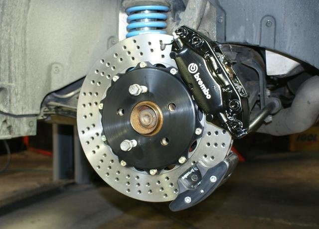

Et pour l'arrière :
Donc après un bon rodage, je vous dirai ce que ça dit... :-)
Matthieu
gery les a sur la sienne et il a un super freinage.....
bon choix!!!!
par contre c est assez cher me semble t il..
Modifié par Cka
Gery à la même chose sur son RS, je savais pas, le freinage d'après un proprio qui avait le même kit sur son S4 berline sur Audi perf c'était du tip-top !! Ca freine fort et longtemps.
oui c est ce que gery dis aussi,freinage fort et endurant ,par contre il a monte que les avants lui...
Modifié par Cka
