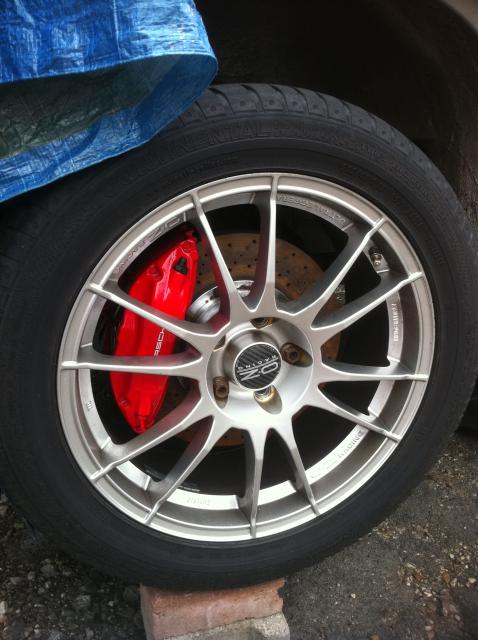

les freins porsche restent le top pour moi,j'ai du 993 turbo 4piston sur un de mes vehicule (vw transpoter T4) est ca freine tellement fort que ca fait mal a la tete lol
Tu roules en T4 toi, tu nous l'a jamais presente celui la :bigsmile:
depuis plus de 10ans j'en ai eu deux lol petite présentation
le premier je l'ai revendu il y a deja 4ans vw T4 tdi 102cv prepa 169cv au banc passer par le nouveau proprietair lol un diable de puissance
le deuxieme ou la j ai roulé pendant un moment avec juste une gestion mais j'ai décidé de le garder et d investir donc changement du moteur par un tdi 150cv gestion 200cv lol

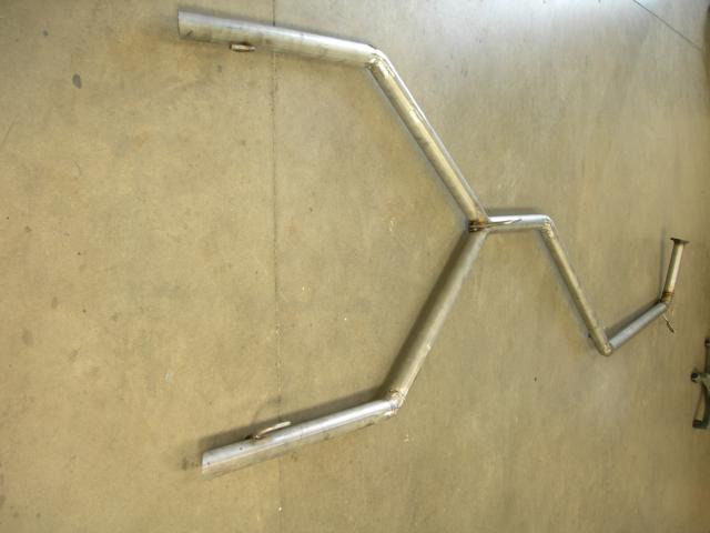

gros intercooler ,ligne d'echappement inox Ø60.3 ep 1.5mm sans cata,sans aucune gamelle lol,amortisseur bilstein,frein avant 993 turbo ,radiateur d'huile,bientot gros radiateur d'eau,jante OZ ultralegerra 18pouce voila

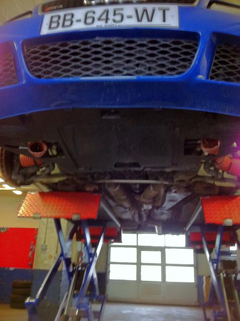

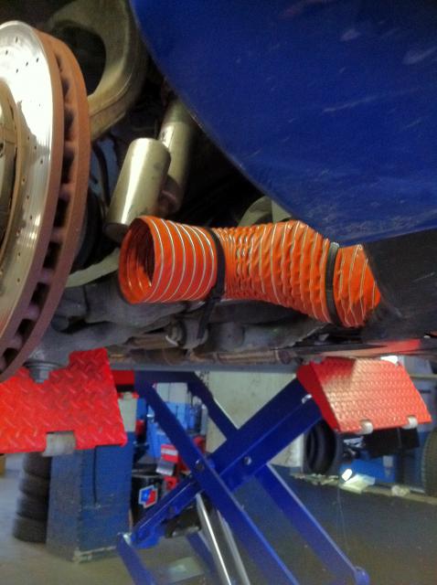

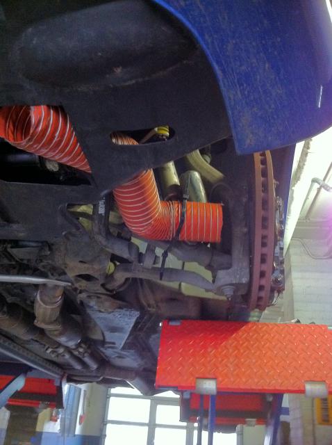

voila suite au probleme de plaquette,audi m'on vendu des plaquettes TEXTAR au lieu des pagid facturé d'origine grrr donc grosse colere chez eux ..apres on voit leur serieux mais bon donc j'ai décidé de regarder le système de ventilation et la je me suis aperçu que les tôles derriere les disque n'avais aucun trou pour laisser passer l'air,jai enlever les tôles,et mis en place un Boa de refroidissement quelques découpes dans le bac aussi et j'en ai profité aussi pour refroidir les turbos avec ces memes BOA

Tu n'avais aucun trou sur les tôle même pas ceux ou j'ai monter les écope?
Après c'est autre chose que mon montage mais ça dois marcher toute aussi bien
