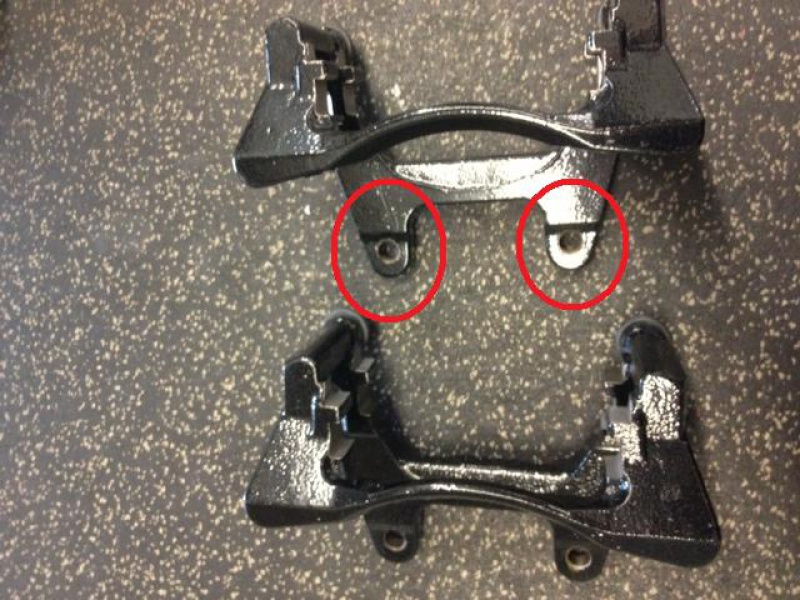

Donc voici les support que j'ai monter sur ma betalliere
http://167763dsc028851.jpg
Et c=voici ceux de B7 d'origine avec en rouge la difference
http://740929z2at.jpg
Pour les support il faut voir directement avec le vendeur de ce kit sur Ebay.de car il n'a pas d'anonce specifique pour les supports
http://www.ebay.de/i...m-/260984549371

Voici ce que tony BAM m'avait dit a l'epoque en MP sur les supports:
Alors j'ai reçu depuis un moment déjà les supports du gars en Allemage ( j'ai aussi reçu ceux de la B7 d'origine ) et je confirme ce ne sont pas les mêmes .
Enfait ils ont les trous pour les boulons plus petit que ceux de B7 et ils sont raccourcis
