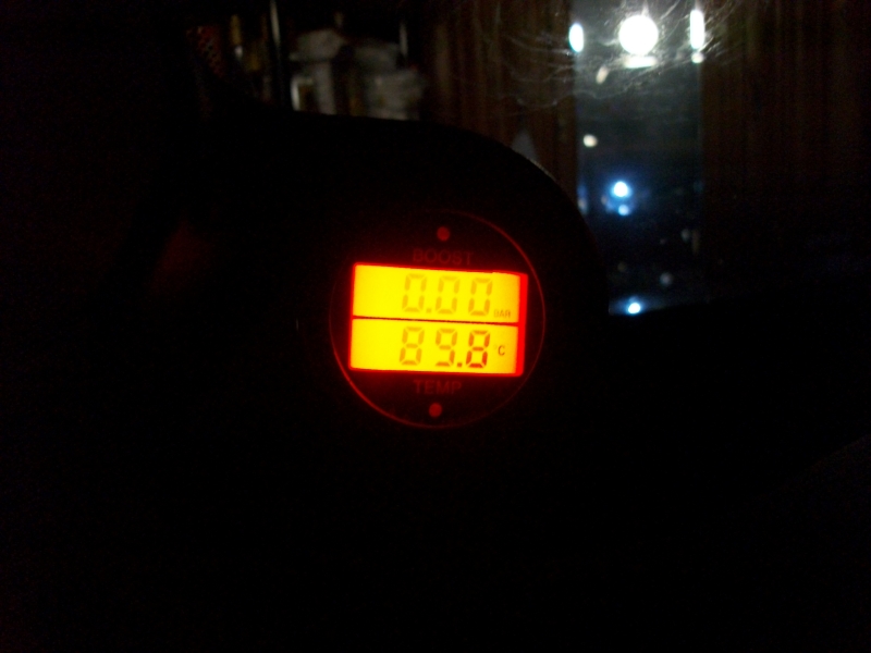

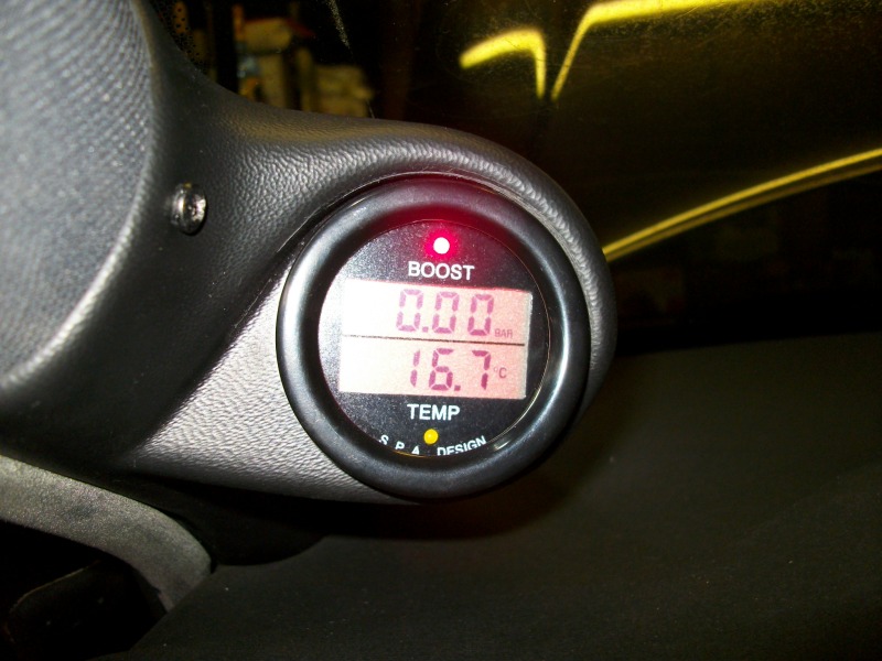

Le mano monté et reglé sauf pour le voltmètre intégré
jour
de nuit

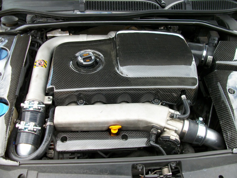

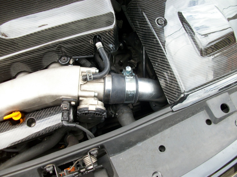

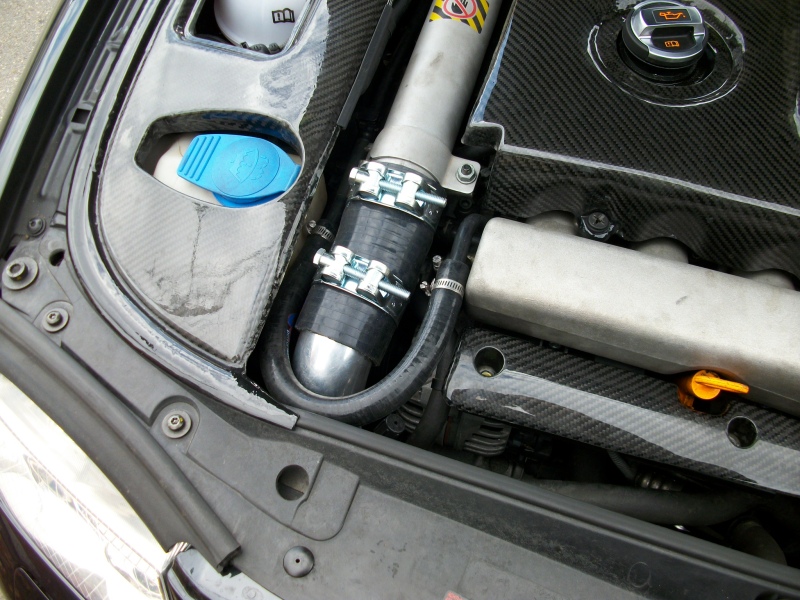

Sinon quelques modifs sur le bloc moteur
durits Viper pour le Mastervac (celle d'origine n'a pas aimé le contact et la chaleur de la durit alu d'échangeur)
c'est beau tout ce carbon :malelovies: :malelovies:
tu les a fait toi ou tu les as acheter tout fait?
seul petit reproche a ce compartiment, c'est le bouchons style r8 qui je trouve fait rikiki :unsure: :unsure:
Le carbone, c'est un kit qui était en commande groupée sur le forum.
Le bouchon de R8, en vrai il est plus massif que sur la photo.

bonsoir , peut tu me dire quel modéle d'échangeur frontal Forge tu a monté stp car je pensse qu'il faut avoir le meme volume que les 2 petit d'origine réuni pour ne pas avoir de lag .
en tous cas , moi ta voiture je la trouve nickel , manque juste a retirer l'air restrictor d'admission en sorti du turbo , mais vraiment nickel sinon , surtout les jantes :malelovies:

bonsoir , yannick je pensse acheter le meme mano que toi , pression tu turbo et t° d'huile moteur . le montage du mano et le cablage et facile a faire ? car la branchement au niveau du compartiment moteur pour les sonde sortent de mes compétance .
Pour la température d'huile, il te faudra une plaque sandwich au filtre à huile pour mettre la sonde de température (mieux que l'adaptateur sur le bouchon de vidange.
Pour la pression de turbo, tu te repiques sur la durits de retour de pression d'essence. il te faudra un adaptateur, un bout de durits silicone et un "T".
Le montage, tout est expliqué dans la notice. Pour les réglages de paramètres, tu verras, c'est fait pour combler tes nuits solitaires.

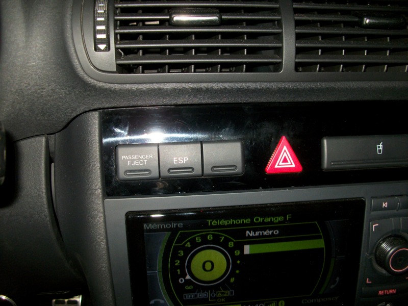

merci de ta réponse , peut tu me dire quel modéle de plaque sandwich a tu mis , car il en existe des tas et je préfere monter un modéle donc quelqu'un a déja monter . sinon concernant les boutons sur la console , sur le site il y a 2 modeles , black soul et black satin , lequel a tu pris , merci . dsl pour toutes mes questions .

bonsoir yannick peut tu me donner le diametre intérieur de la durits Viper pour le Mastervac que tu a changé , merci

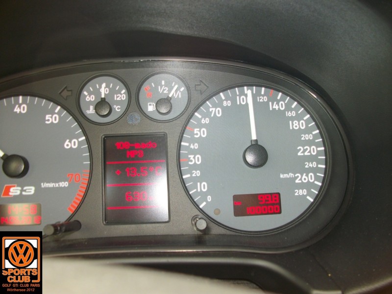

voilà, c'est fait, 100.000km dans les dents
Tiens c'est marrant je viens de passer les 100000 kms aussi il y a moins de 30 minutes .... :kimouss:
