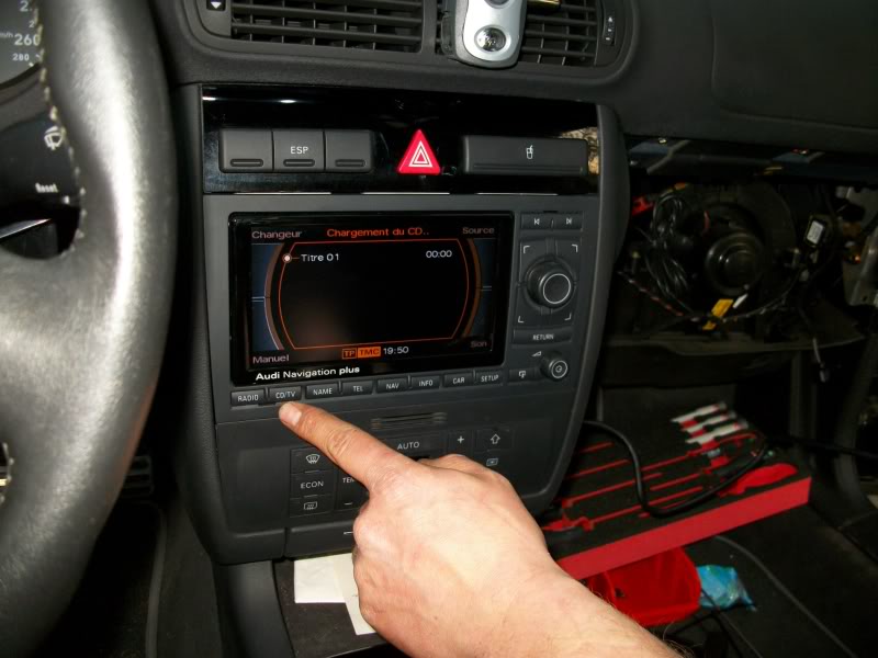

Pour ce faire, il faut :
- Un S3
- Un Rnse
- Un X car link (c'est lui le personnage principal de l'intrigue)
- Un kit FISCON Bluetooth Basis Plus (spécifique pour les RNSE)
- Un chargeur CD
- Des Racks de chargeurs Audi
- Perceuse, vis, colson, boulons, scotch, lampe torche ...
- Et Surtout un bon monteur pour le tout, car si sur le papier c'est simple, la réalité est plus ambigue.

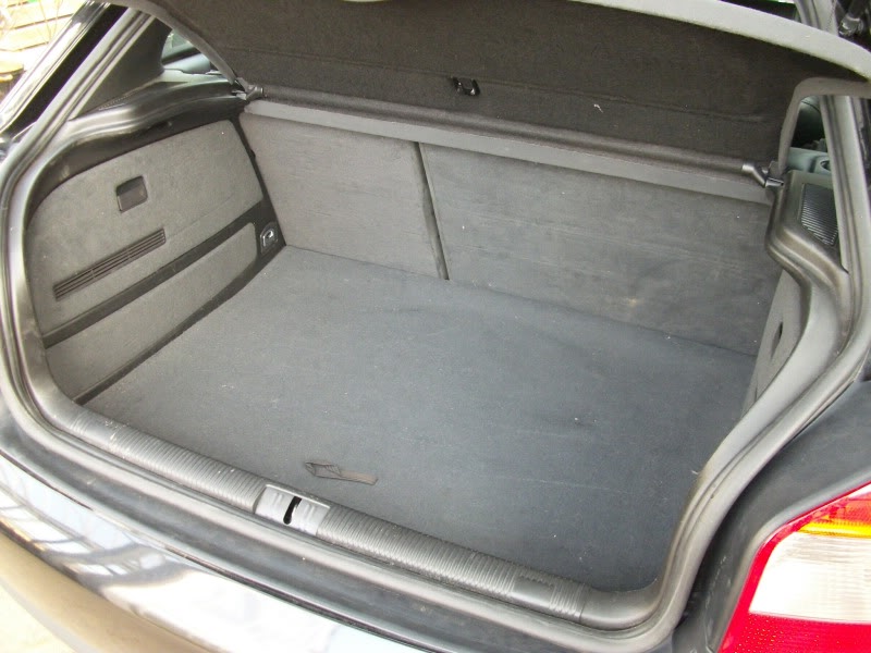

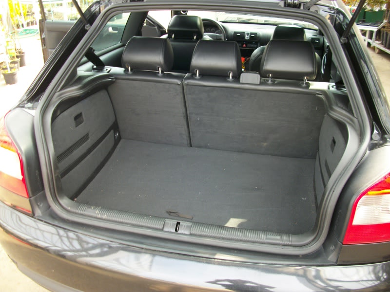

Donc, l'état des lieux Avant:
Ensuite et de façon logique, il faut tout démonter proprement (exit le pied de biche, le marteau et le Père Yannick dans ses oeuvres)

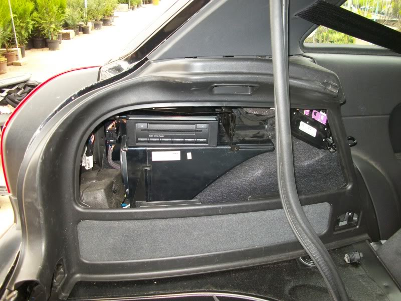

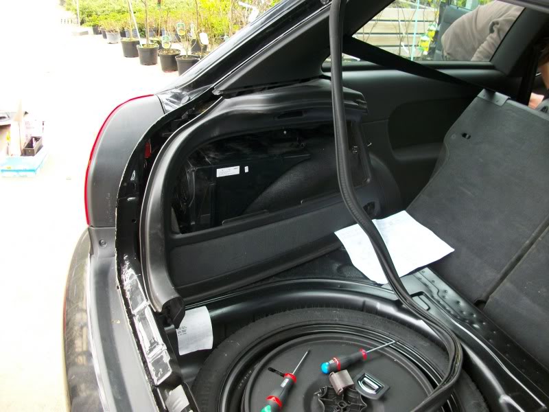

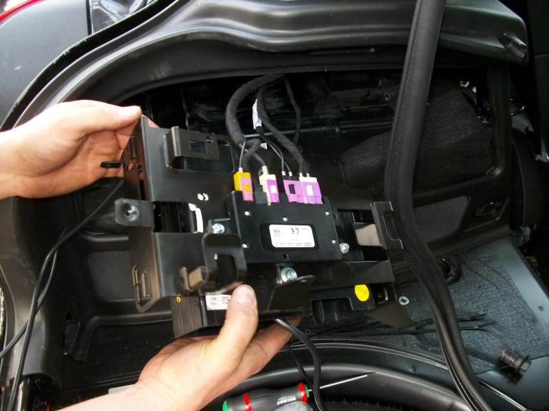

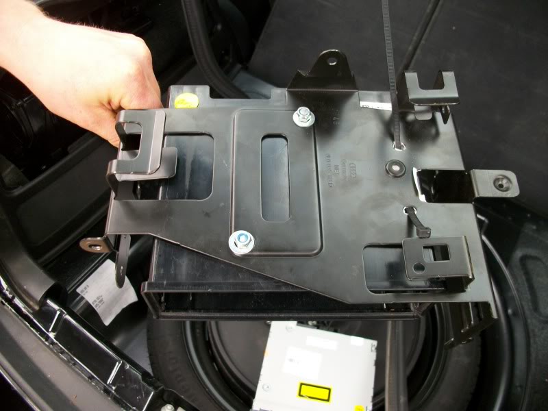

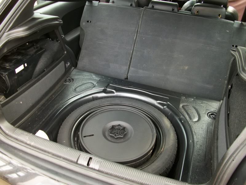

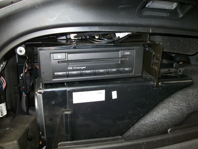

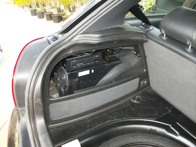

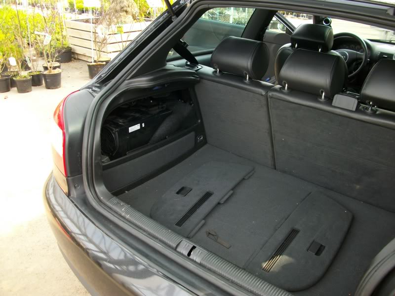

Le coffre :

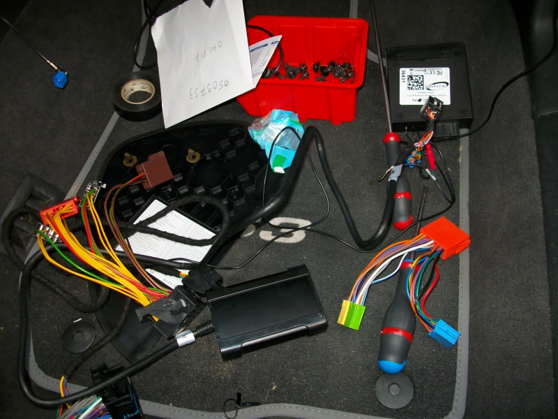

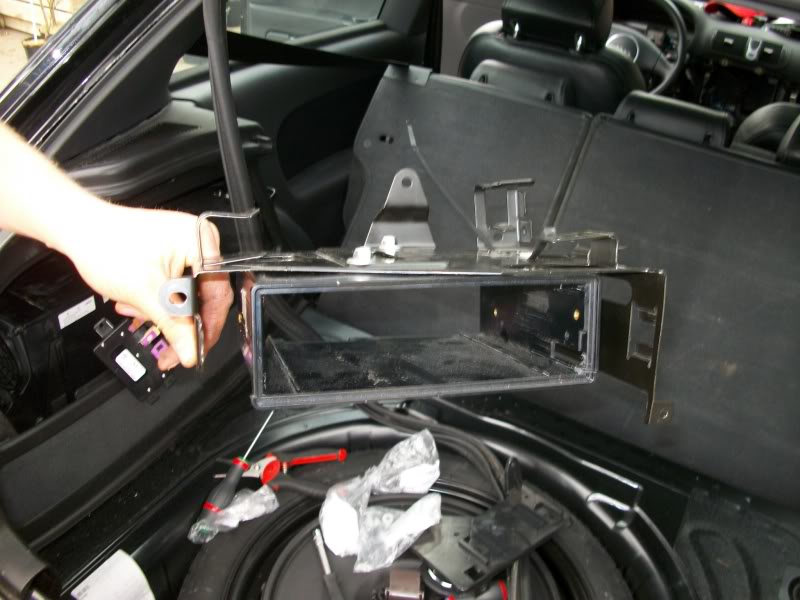

montage à blanc du chargeur CD (mix entre un chargeur DIN et un rack de chargeur classique)

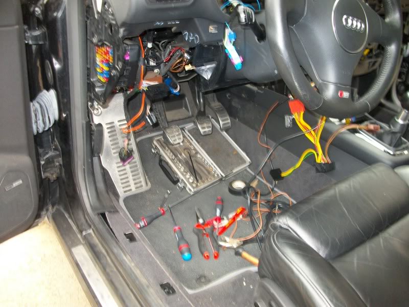

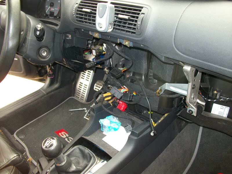

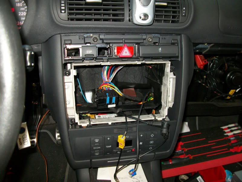

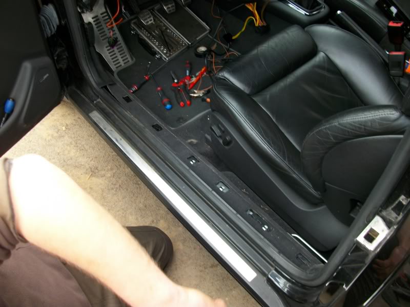

La partie avant :

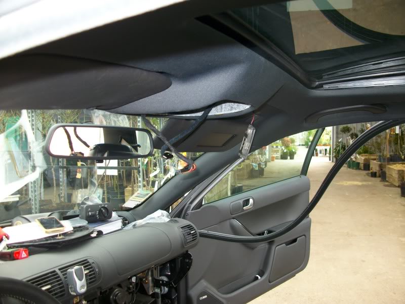

Démontage console centrale et des habillages avant (pour les faisceaux Bluetooth, X carlink et chargeur CD:

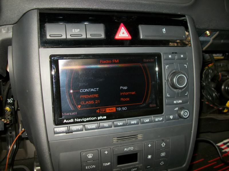

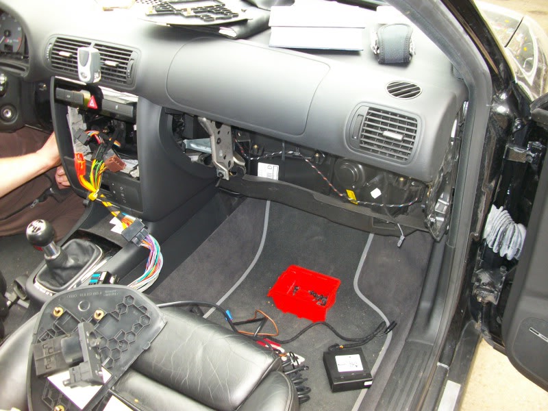

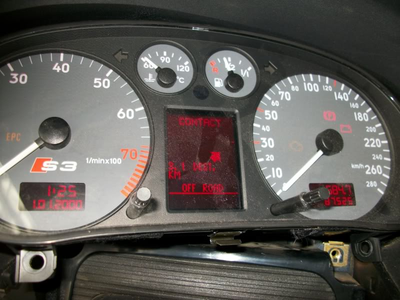

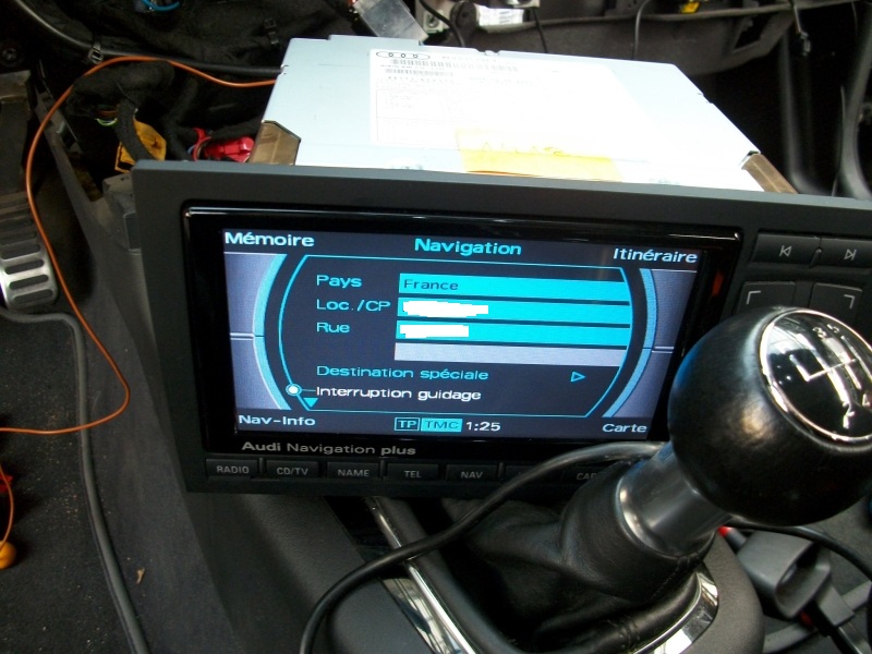

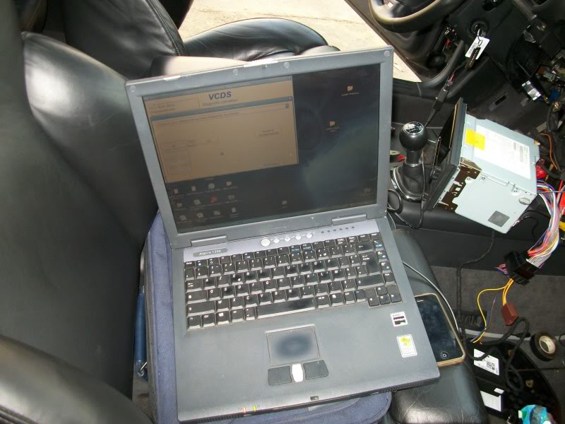

Test du RNSE (c'est mieux)+ test au VAG COM:
essai du transfert d'infos dans le porte instruments :

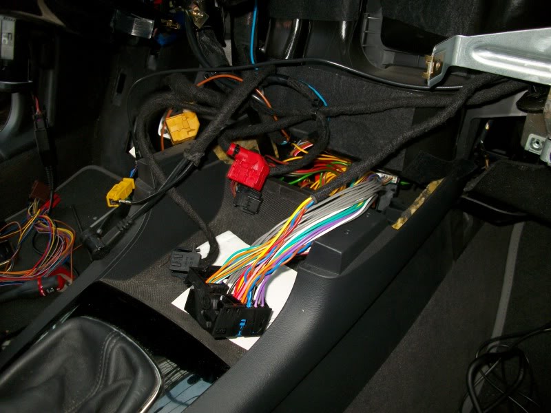

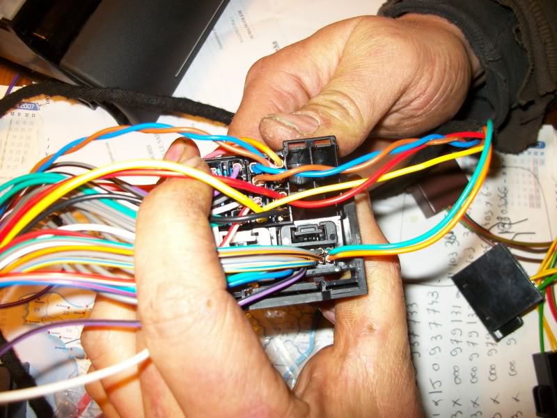

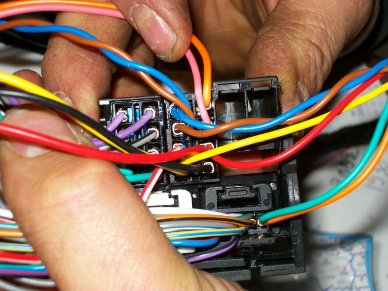

Modifs de Faisceaux pour que ca aille bien :

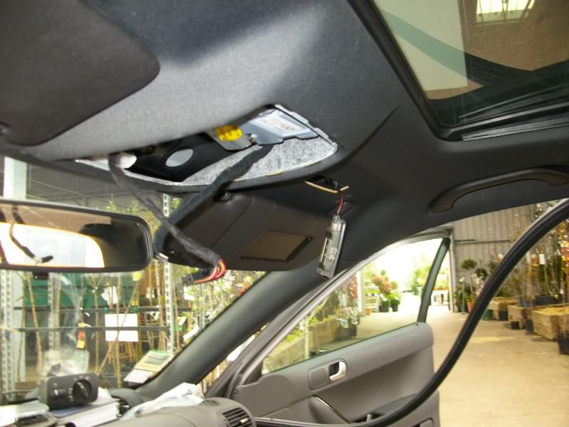

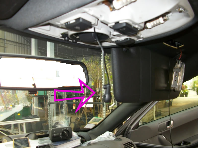

Montage du micro du téléphone :
Passage du cable chargeur CD dans le coffre par le montant conducteur
Remontage :
jolie :bigthumbup: y'as un bilout dans le rétro :lol: :bigsmile:
C'est beau tout ca, je reste admiratif quand je vous voi tout demonter et gerer la partie elec
franchement bravo pour ton taf, ca confirme que lorsque que j'aurai un RNSE je le ferai faire
en meca, ca me fait moin peur lolllllll mais en elec c'est pas mon dada :bleble: :bleble:

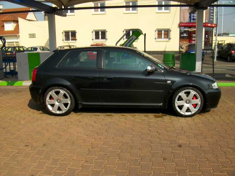

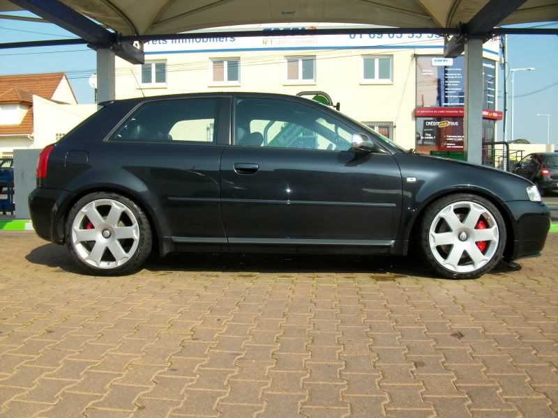

et c'est quoi tes suspates??
Fileté B14 Bilstein à fond à l'avant (un peu de marge à l'arrière).
L'avant possède des Butées courtes Allemandes et l'arrière a eu droit à une inversion des barres pour rattraper le carrossage.
merci mr, va vraiment faloir que mon S sois posé par terre comme :malelovies: :malelovies:
surtout avec mes 19 CH il ne sera que plus beau, et j'ai deja inversé les barres

Elle est superbement bien rabaissé :bien:
Belle voiture, belle modif que j'ai mise de coté pour le moment mais sa fais baver :)
A voila un beau S3,je trouve que se sont les jantes qui vont le mieux au S3 en 18"avec bien sur les BBS CH :malelovies: :malelovies: :malelovies:
Dis voir peux tu mesurer la distance entre les ailes AV et AR avec le sol,pour mon futur montage ? merci :bien:

Je te fais ca ce soir, les mesures. TU veux que je prenne où ??
EN haut de l'arche d'aile oui ici ??
Donc au point le plus haut dans l'arche de l'aile et au sol,sur le mien en origine ,j'ai 66cm.
Avant de mettre mes B14 qui sont au garage, je cherche pas mal d'info sur les mesures,autant en hauteur de caisse,comme sur le combiné fileté .
T'as hauteur de caisse est tres belle,ni trop 4x4 :bigsmile: ,ni trop bas,comme j'aime :malelovies: et au mois d'aout je vais vraiment me prendre les AVUS 18'' pour le poussin,discret et efficace .
