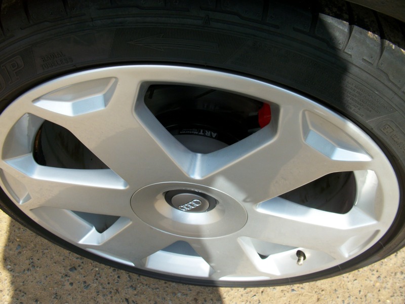

Ta patte de fixation du fléxible de frein ne serait elle pas tordu, sur la photo on diré ?
:coucou:
Modifié par audipassionrs
non non, elle est conforme, c'est peut être l'angle de la photo qui donne cette impression.

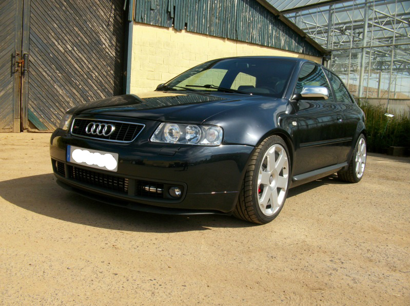

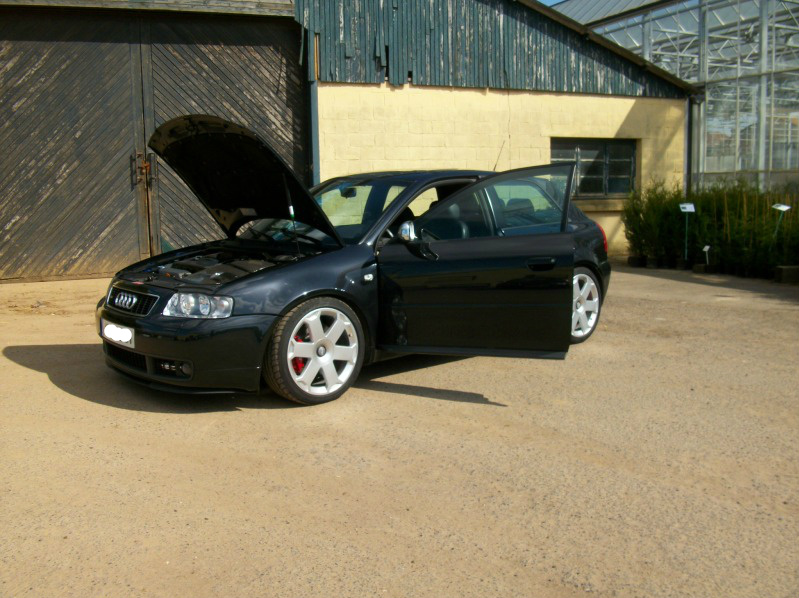

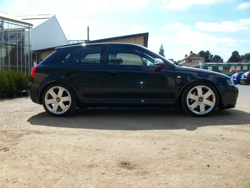

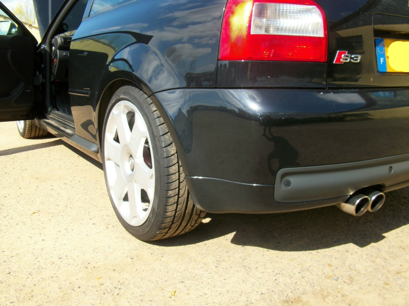

Bonsoir, après un silence radio, des nouvelles du S3 :
- échangeur frontal Forge monté avec les durits inox
- Spacers montés (16mm avant et arrière)
- Les durits silicone sont montées
- Au niveau de la pompe aspirante, j'avais les 3 petites durits coupées, c'était de là que venaient mes trous d'accélération
- Le nouveau mano SPA Motorsport est monté, démonté et reparti au Pays de James Bond pour correction du logiciel, remonté et re paramétrer par mes soins via des mails de Tony de chez SPA
- Le X car link est parti vers de nouvelles aventures et remplacé par une prise auxillaire pour les prises Jack.
Après un incident de dé manchonnage sur autoroute, avec l'aide de la ch'team les manchons supérieurs ont été refaits.
- le "U" du mastervac a été refait avec la nouvelle variété de durits Viper Performance : Celle qui plie mais qui ne pince pas.
- Le kit Bluetooth marche enfin, Très merdique à mettre à jour le kit Fiscon, il reconnaissait tous les portables de France, sauf le mien.
Première série de photos, j'en refait d'autres prochainement.
