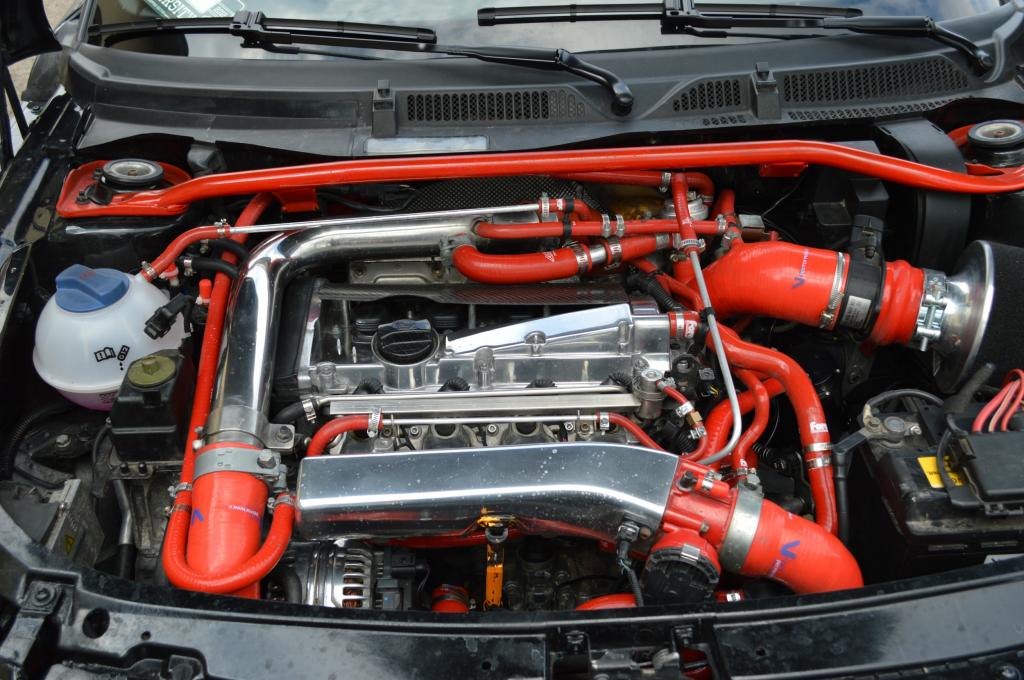

C' est très jolie. Tiens je vois que ton bouchon d' huile n' est pas droit, tu as une technique toute simple pour le redresser. Je l' avais fait sur ma TT.
Tu ré oriente juste le réceptacle du bouchon, gentillement sans trop forcer pour éviter de le casser ;)

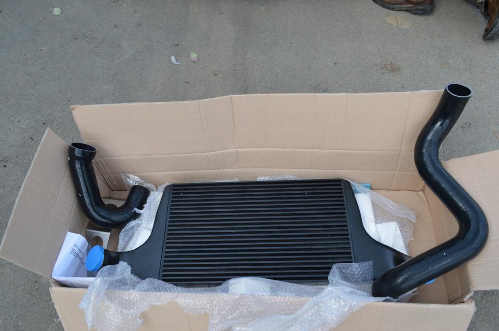

-3 échangeurs Wagner de S" 8L (dont le mien)

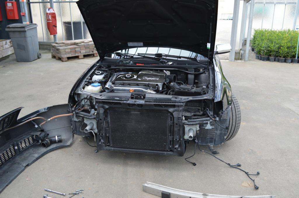

1- Démontage du parechoc et des phares (pour ceux qui ne connaissent pas les tutos AP et S3 Passion sont là et des phares

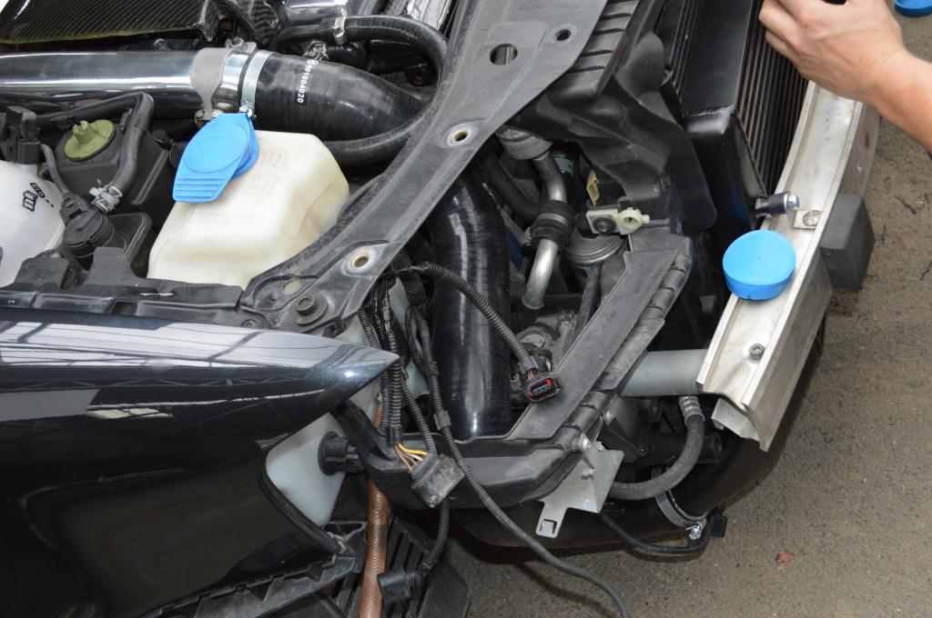

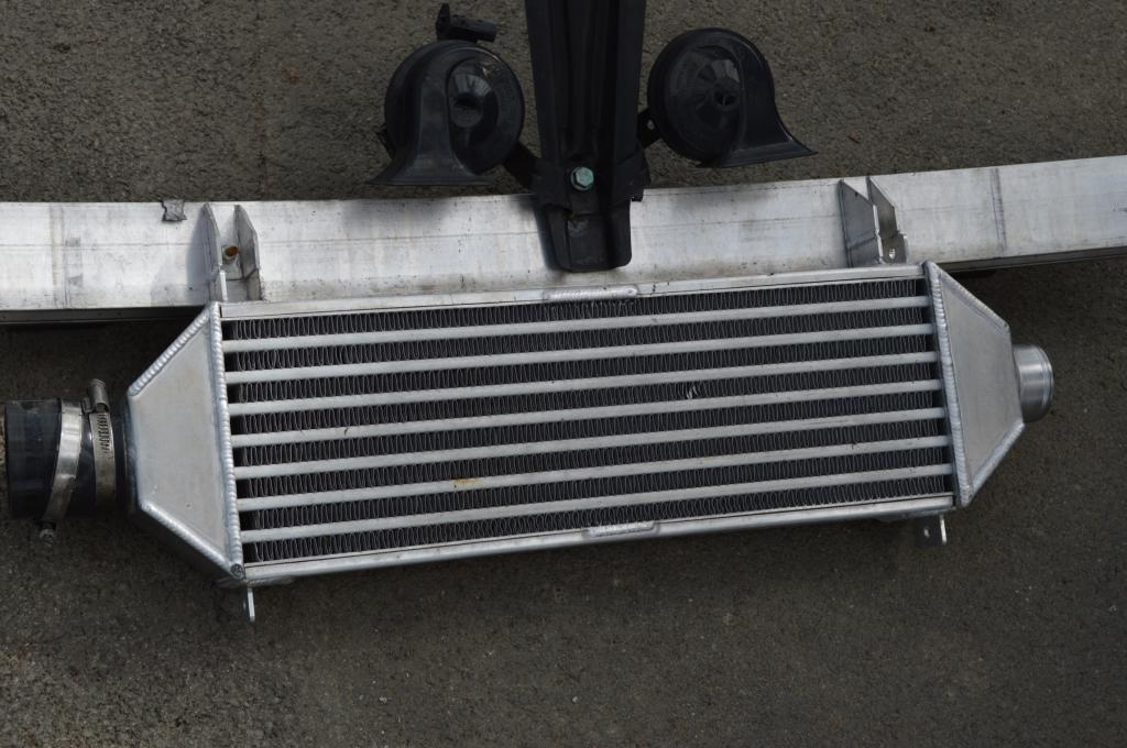

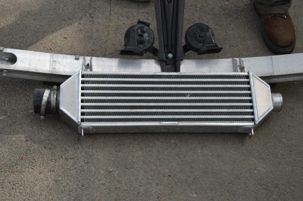

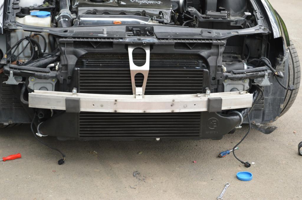

2- démontage des échangeurs d'origine, sur la mienne, il y avait un petit frontal forge
3- et de la traverse en alu ... n'oubliez pas de débrancher le klaxon.

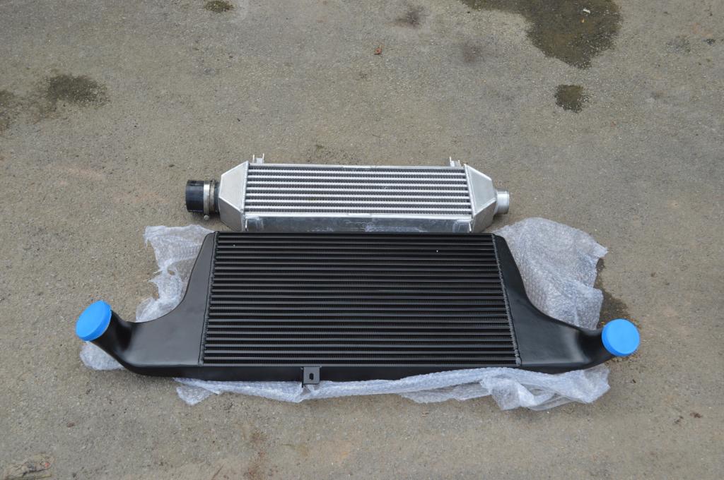

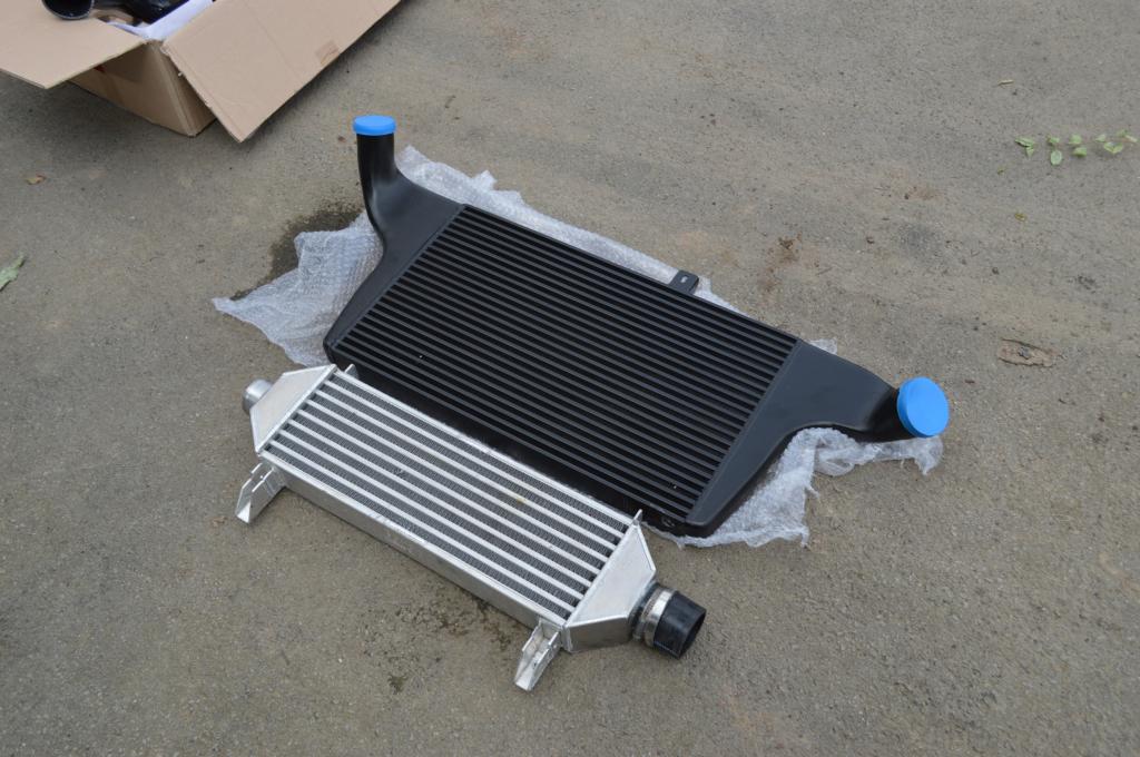

4- Comparaison des deux échangeurs
La différence est de taille ... Le petit échangeur sera bientôt à vendre dans la bonne section.
Le nouvel échangeur permettra par la suite le passage à un turbo un peu plus velu.

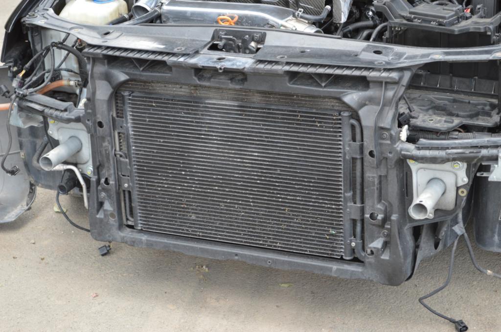

5- Il y a comme un grand vide

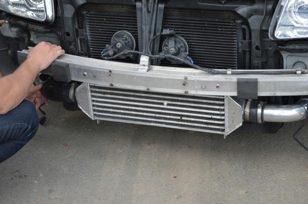

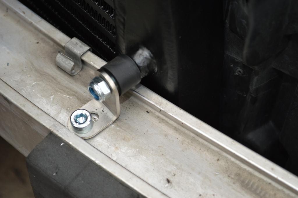

6- percer un trou dans le bas du support du radiateur de clim. au montage final, il permettra d'éviter que l'échangeur ne se ballade d'avant en arrière sur la traverse.

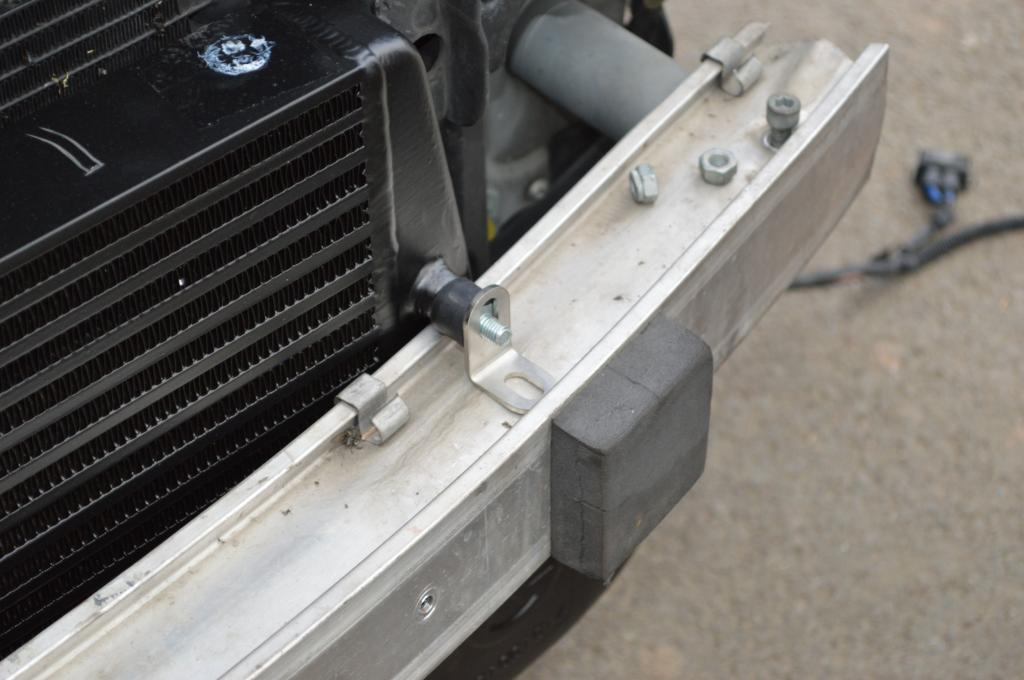

7- Monter sur l'échangeur les petits tétons et ensuite procéder sur la voiture à un montage à blanc avec les équerres qui von se fixer par la suite sur la traverse.
8- Une fois le repères pris sur la traverse, percer, fixer les filetages (si pas de pinces pour les certir, il faudra improviser avec un pas de vis qui écrasera le filetage dans la traverse.
9- fixer l'échangeur sur la traverse, fixer, visser.

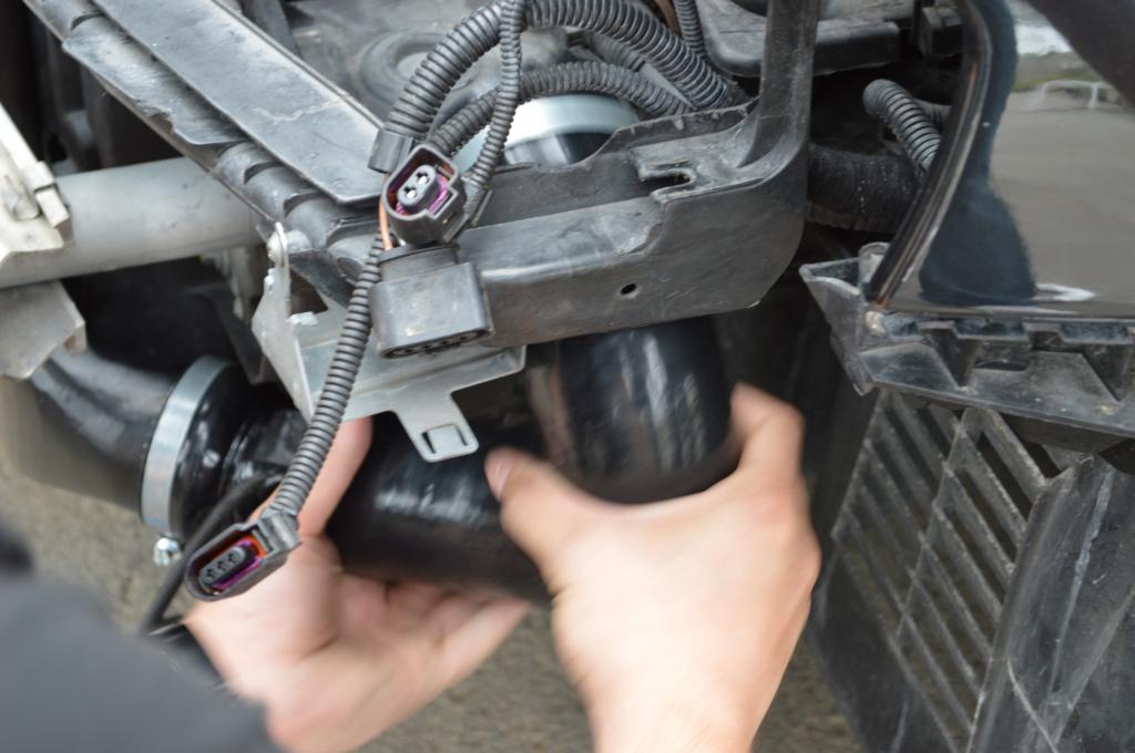

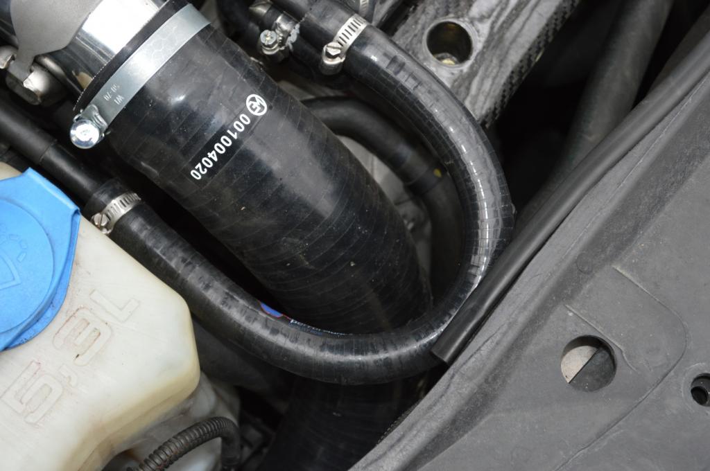

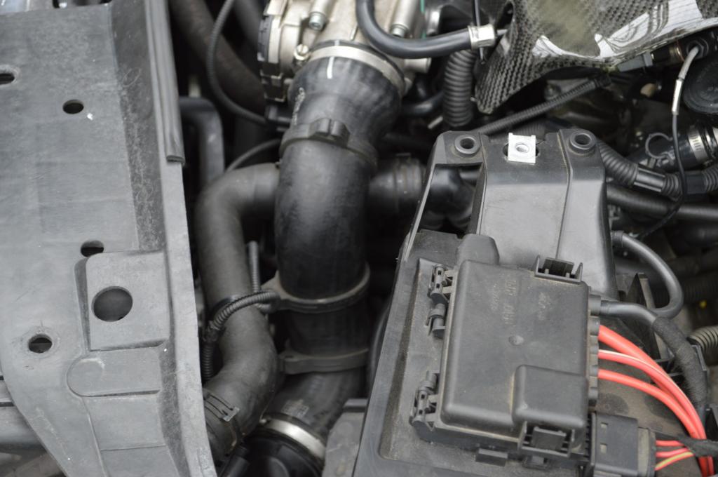

10-montage des durits (sur la mienne, il a fallu remettre le map sensor d'orgine, vu que mon ancien Forge était équipé de durits méttaliques soudées avec un support de map sensor sur mesure.

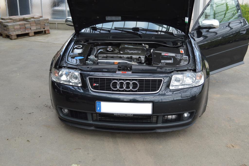

11- Contemplez le travail

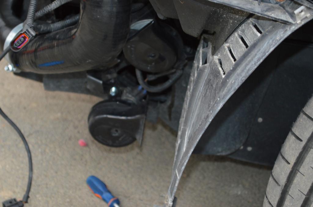

12- Déplacement du Klaxon car il ne passe pas sur la nouvelle équerre de chez Wagner.

Placé en facade, ça refroidit un peu mieux. C'est idéal pour une remap Stage 1 (repro 250/265 cv + ligne). De l'avis des pros de la prépa. avec le Wagner, j'ai un peu de lag, mais c'est infime et là, je suis en attente d'autres pièces pour passer à la repro finale.
