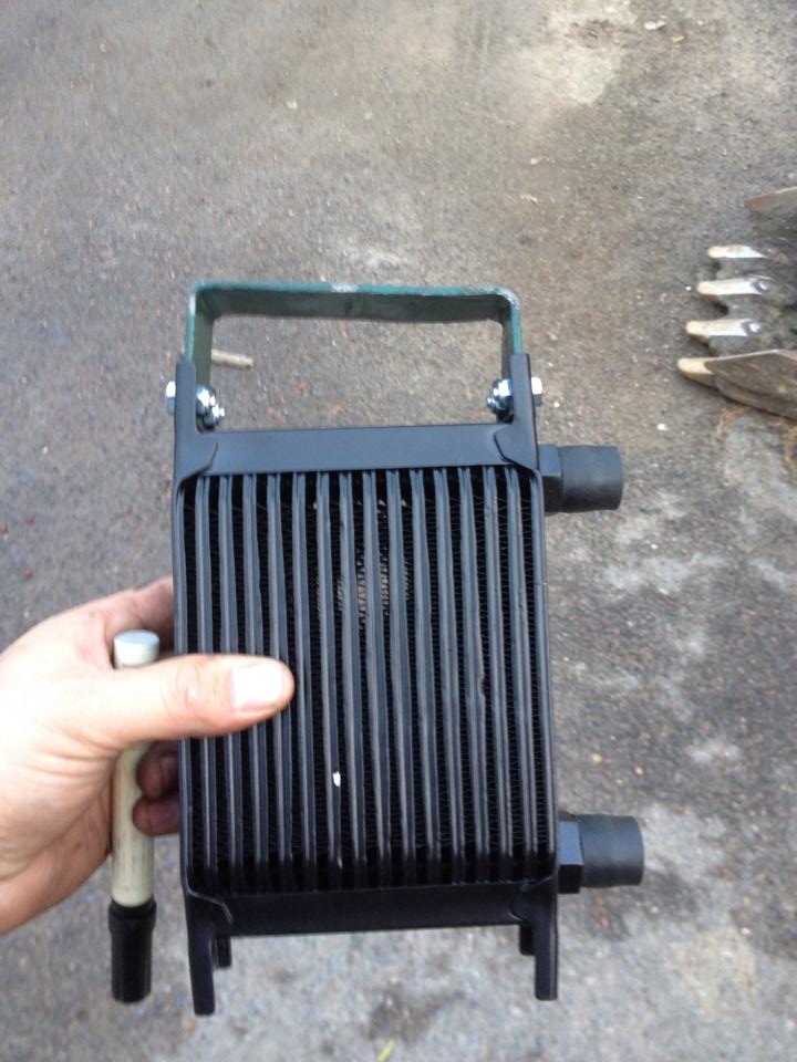

Présentation du radiateur d'huile :

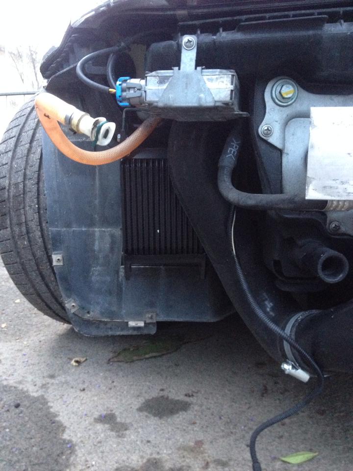

La patte de fixation sur le châssis :
La même avec des silent block :
La patte sera peinte en noire pour le côté fini.
Les durits d'huile ne seront pas des Dash BF Goodridge, mes des durits montées sur raccords sertis à la presse hydrolique.
Le tout sera monté avec une plaque Sandwich thermostatique. C'est kit qui vient de chez NSB Concept.

Le radiateur d'huile rempli bien sa mission (en poussant le bouzin, jamais au dessus de 98 / 100C°, alors q'avant pour le même traitement, j'arrivais plus haut).

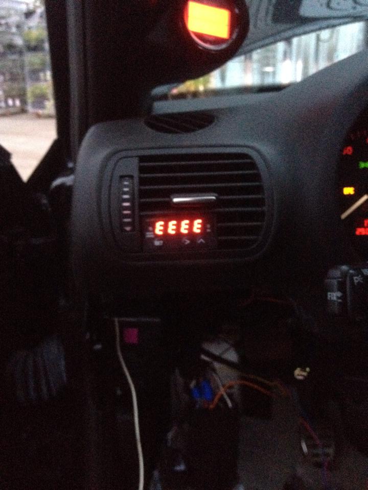

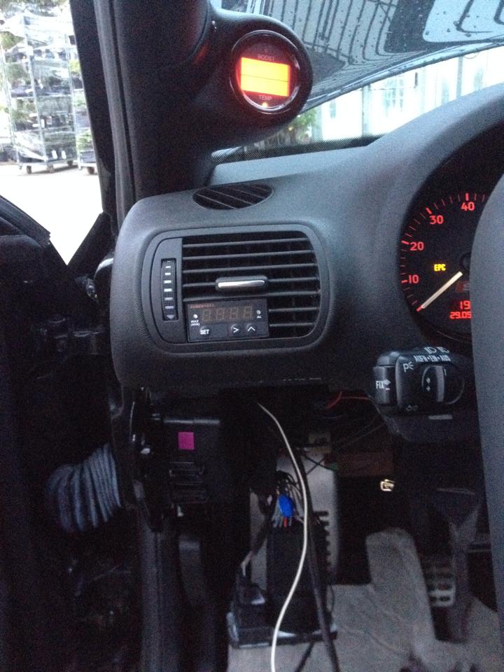

Le mano de pression, bien qu'étant une galère à parametrer (d'après le maître d'oeuvre qui est habitué à mes délires), rempli bien sa mission aussi.

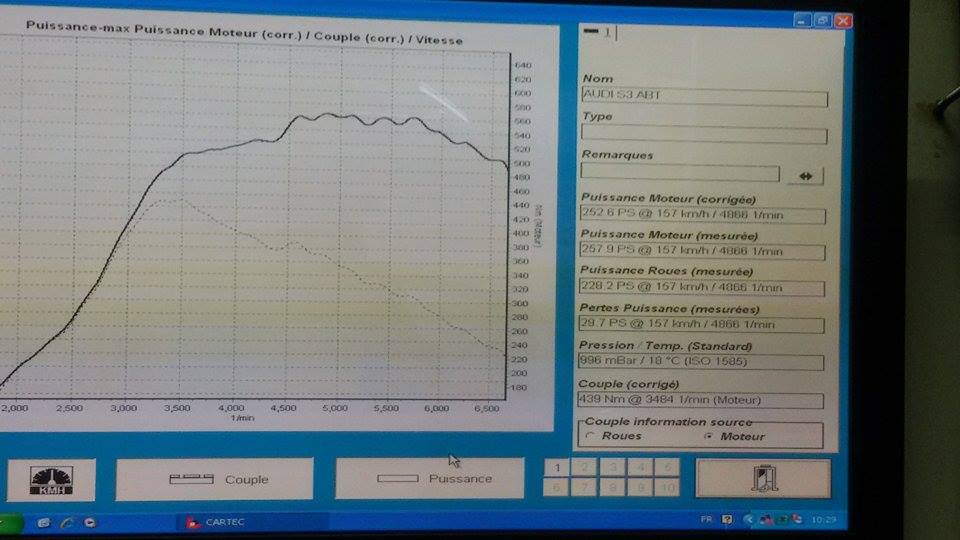

Hello à tous, donc, rendez vous ce matin chez KSF pour ma reprogrammation.
Après avoir fait une mise sous pression et resserrer 3 - 4 colliers de durits qui commençaient à avoir peur de la suite, un premier passage au banc est fait.
Pour rappel, les principales modifications sont :
- Echangeur frontal Wagner tuning
- Ligne Milltek cat back avec silencieux intermédiaire
- Filtre à air k&n dans la boite à air d'origine
- toutes les durits en Viper Performance et Forge Motorsport
- cale phénolique entre la culasse et la pipe d'admission
- ... et c'est tout
Le filtre à essence est neuf
la vidange moins de 500km
Pour mémoire, ma repro était vendue pour du Abt 265cv !!, en fait, c'est une copie de Mtm (posée chez un pro qui a depuis mis la clé sous la porte).
Les chiffres parlent d'eux-mêmes :

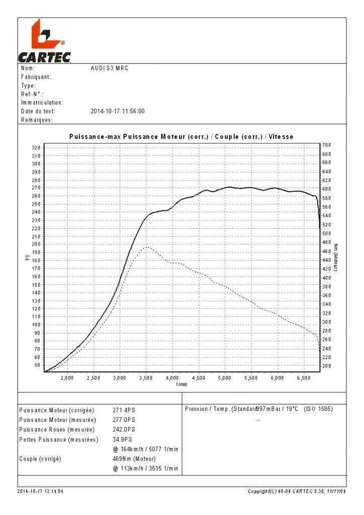

Après flashage de la puce et intégration du nouveau logiciel et quelques retouches du soft, on arrive à cela :
Les chiffres parlent d'eux mêmes aussi.
Pour ceux qui n'ont jamais passé une voiture au banc, ça peut effrayer, la caisse gueule comme une actrice porno sur un gangbang !! , c'est un truc de malade.
Le ressenti sur route : GÉNIAL !!!!, un bon couple, un bon son, un agrément de conduite et de confort en ville maintenus. rien à redire.
L'accueil chez KSF MRC est sans défaut, sympa, professionnel, ils posent les questions sur ce que l'on attend, à distance, le sorcier des courbes répond à vos attentes. un expérience sympa, un investissement là aussi bien placé, car, surtout, c'est du costaud.
