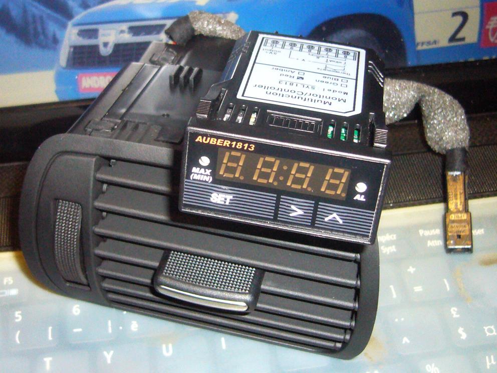

J'ai acheté aux Etats Unis (via internet !) un mano de pression de turbo digital. Le cahier des charges était : LE PLUS PETIT POSSIBLE, ON EST PAS DANS FLASQUE ET FURIOUS !
donc, j'ai trouvé cela, en sachant à l'avance où il serait logé (donc achat d'un aérateur de S3 chez Audi :
le modèle (moi, c'est la pression). Il est paramétrable dans tous les sens (avec alarmes, données métriques ou US ...)
Ensuite, pour le montage, je voulais une adaptation sobre, bien finie et surtout bien intégrée (avec les éléments possibles).
Donc, j'ai fait appel à un ami dont c'est le métier (installation et intégration de sono audiomobile et de solutions de conduite comme des rétro intérieurs multifonctions (écran vidéo, caméra de recul, Gps...)
Il a une page FB ici : https://www.facebook...ltimediaSystems
Si vous êtes intéressé, il pourra vous montrer son véhicule de démo : un Dacia Duster entièrement repensé.

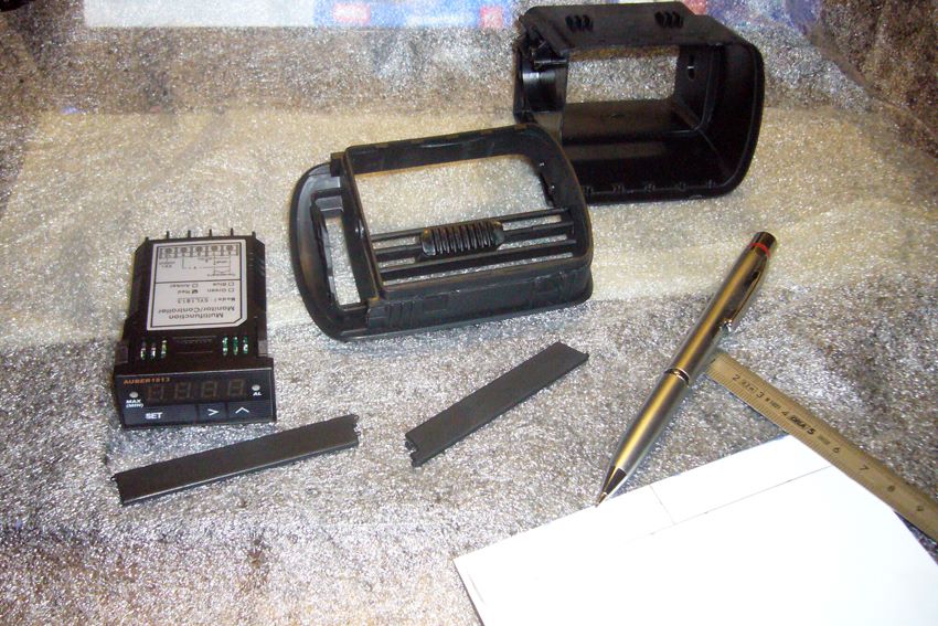

Donc, démontage de l'aérateur (au prix de la pièce, il a croisé les doigts) :
Première présentation (salut, moi c'est mano et toi, c'est quoi ton petit nom ?? je peux rentrer dans toi ?? .... la suite sur XXL TV !)

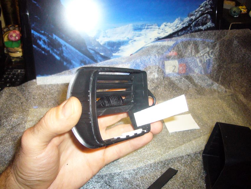

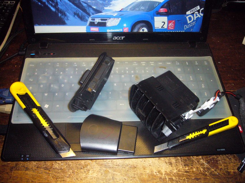

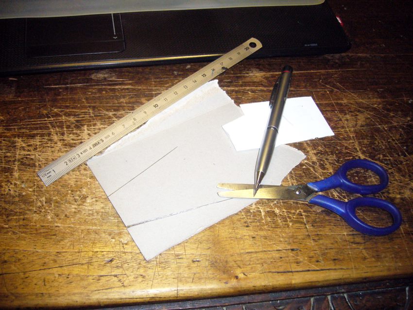

Création du rail de montage en carte plastique haut densité :
début des hostilités (trop tard pour revenir en arrière)
mon cahier des charges prévoyait que l'aérateur devait rester fonctionnel et si possible réglable (au moins pour la partie supérieure). Alexandre (mon ami), a décidé que c'était possible. C'est un grand malade. C'est le Stig de l'électronique embarquée. Certains disent ....
