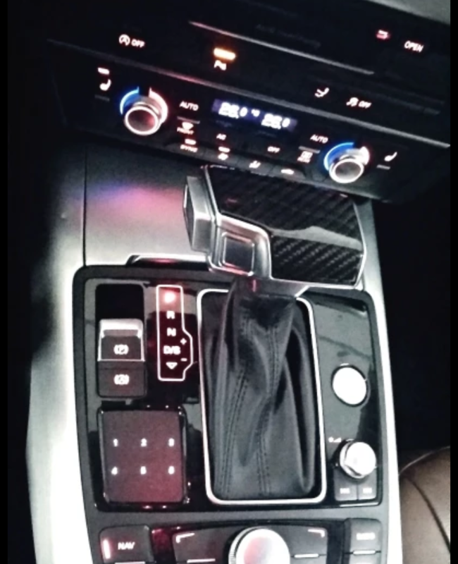

Petite question, tu as des retours de montage pour le pommeau type A4 B9 ? Savoir si c'est plug and play
(je reprends ta photo dans une précédente page)
Ayant le premier pommeau (comme celui de ta prez" en page 1), j'aime bien le côté "confort" mais ça fait quand même sacrément manette des gaz de hors bord niveau look à mon gout AP-Smiles_u1F61C.png
Contrôleur de valve(s) maison pour le petit boitier bleu ?
Modifié par toniodu7666
Pas de retour sur le montage du pommeau "style" A4 B9 mais étant donné que le bouton est dans le même axe que l'origine ça doit être plug and play...

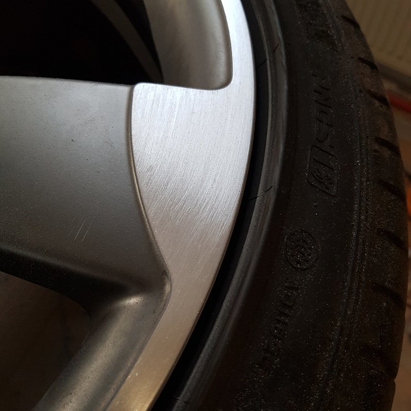

Avis aux pros de la peinture, j'ai poncé du 80 au 5000, je pense faire le poli miroir après la peinture et le vernis, bonne méthode ?
Un petit pas à pas du ponçage des jantes, environ 3h par roue (bras de champion maintenant)
Au 40 et 80 à la ponceuse élec pour faire sauter le vernis et retrouver le métal
20210117_163104.thumb.jpg.287e132c4200e16cb4f21c82ed5e092a.jpg20210117_163112.thumb.jpg.70c35314653d13d7be28dc028a78f993.jpg
on passe à la main 120
20210117_165016.thumb.jpg.659434d5afffeb99e03d0cdfc7334d0d.jpg20210117_165020.thumb.jpg.fa03f6db603a72287a9c82915aa6b0b3.jpg
180
20210117_170128.thumb.jpg.7ac8a38ad0a79e4bb0c16efd9eaf6fe9.jpg20210117_170131.thumb.jpg.6721cf29be71706972f623b5a2a2a735.jpg
toujours à la main mais on rajoute de l'eau, 280
500, les traces c'est de l'eau, j'essuie entre chaque changement de grain
20210117_172554.thumb.jpg.2f18e1357af44f0c585856a873e483df.jpg20210117_172601.thumb.jpg.9525bf69ef79e865af81e750c173d5f6.jpg
800
20210117_173904.thumb.jpg.625a36140b49ef9b77c750bb87770cda.jpg20210117_173908.thumb.jpg.839d5095469b5458c34c3dfe3fa8e5f1.jpg
1000
5000
C'est super long à faire, j'aime bien le rendu du 500 style alu brossé.
On frôle le calvaire... et dire qu'il reste les jantes à poncer entièrement, le masquage à faire et la peinture !
Au moins ça m'aura permis de faire un ponçage à l'eau pour la première fois AP-Smiles_u1F62C.png
Me serais pas lancé là dedans si les jantes avaient été impeccables, mais les griffes étaient trop profondes pour espérer une vente correcte AP-Smiles_u1F61E.png

Niquel le volant, j'ai le même que le tiens et effectivement s'il n'est pas disgracieux, il ne casse pas 3 pattes à un canard.
Tu n'as pas encore craqué pour le pommeau type C8 ?
Et c'est parti...
Tu as un volant chauffant RS6/7 aussi ?
Un pommeau est possiblement en train d'arriver haha !
