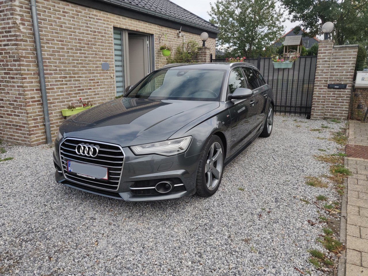

Sinon le principal, Je vous présente ma belle :-)
Audi A6 Avant 2015 PH2, 74000Km. 2.0L TDI 190CV, boîte S-TRONIC. (1300€ de taxe de mise en circulation en Belgique :AP-Smiles_u1F92E::AP-Smiles_u1F92E::AP-Smiles_u1F92E:)
Gris Daytona

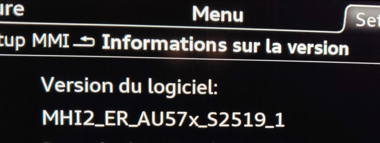

Maj du MMi et cartes version 2020 + android auto. (ils n'ont jamais fait de maj des cartes, c'est resté sur 2015... :/ )

Bienvenue à elle ;)
Tu as aussi les sièges sport !

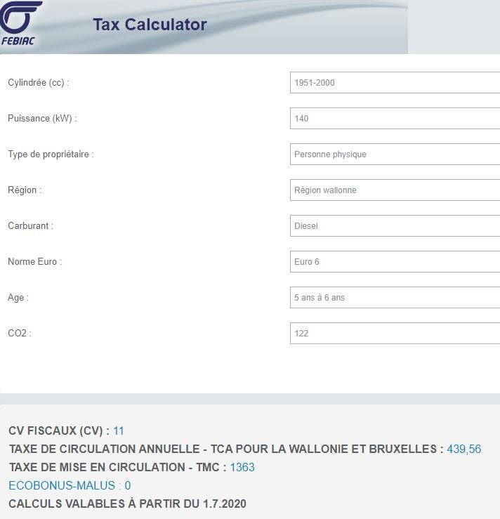

1300€ pour juste la TMC ????
Purée ça calme.
±1200€ pour la TMC + taxe annuelle pour ma 163cv (120KW) ph1 en septembre 2017.

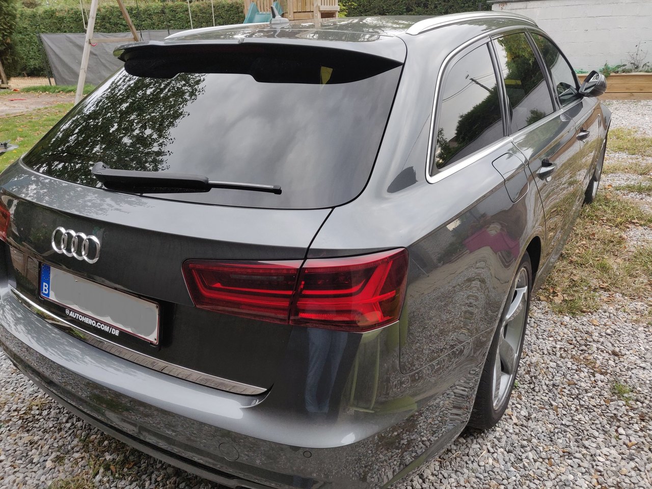

j'hésite à retirer le logo Audi
Ne fais pas ça, malheureux, c'est vraiment kéké tuning :-D

Jolie robe Daytona ... avec les sièges qui vont bien ... bref, top !
Comme Flybe, je ne vois aucun intérêt à retirer le logo. Perso, je trouve ton ar parfait en l’état.

Voilà pour les taxes

Purée 1800€ de taxes à sortir la 1ère année, ça fait vraiment mal au fion.
Taxe annuelle c'est pareil que moi.

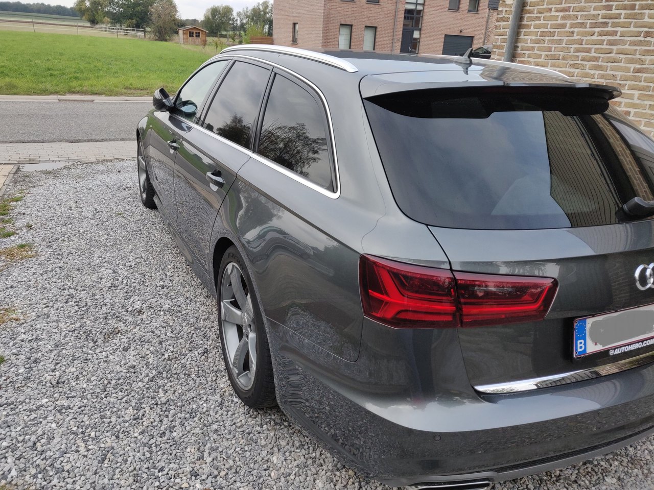

Bon j'suis vraiment pas une star en retouches photos mais voici ce que ça donnerait sans logo arrière :
Modifié par Flybe
Ça le fait, mais perso, je vote quand même pour "avec" ; pour moi, le logo apporte un + entre les 2 optiques.
@Flybe bah je récupère les plaques de mon ancienne voiture, j'ai déjà payé 350€ de taxes, donc j'ai pas beaucoup à rajouter, et bizarrement je paie 50€ de moins par an pour les mêmes garanties avec mon assurance. (comparé à un C-HR 1.8 essence de 122cv)
Moi je trouve que ça donne bien sans le sigle... d'ailleurs celle avec j'hésitais mais qui était loin (genre à Berlin) n'avait plus le sigle et la barre... Mais je sais qu'une fois fait, je ne pourrais plus le recoller... Donc c'est pour ça que je ne veux pas le faire pour le moment.

Je rejoins un peu @Flybesur ce sujet... Perso, je trouve que les anneaux apportent un petit plus à l'arrière, en comblant le vide entre les 2 feux...

Je garderais également les anneaux.
Pour avoir fait le changement emblèmes brillants / emblèmes noirs, j'ai roulé une paire de jours sans anneaux pour voir ce que ca donnait.
Je trouve que ca fait fort tunning et n'aimais pas trop.
Par contre, pour la baguette de coffre, je l'enlèverais.

Pour finir, nous sommes sur le forum de la « communauté des 4 anneaux »... si tu retires les anneaux, ça devient un modèle A6 eunuque.
Aller, c’est tout pour moi :AP-Smiles_u1F923:
😂😂😂 Bon allez ça va... Je laisse ça comme ça... J'attends le livreur UPS , il a mes papiers pour la faire dédouaner... Visiblement j'ai pas de chance avec les livraisons, ils devaient arriver hier soir et la livraison a été repoussée à aujourd'hui.

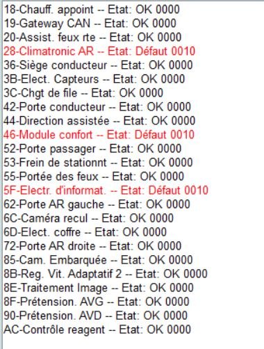

J'ai reçu les papiers, en cours de dédouanement.
Par contre, J'ai des erreurs après vérification avec le câble.
1 pour l'airco à l'arrière, 1 pour la trappe à mazout (2x - 1 fermeture 1 ouverture), 1 pour la radio un défaut bizarre je sais plus trop, qui semble être apparu 247x  :AP-Smiles_36:

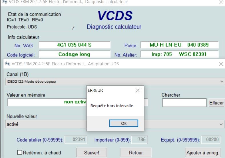

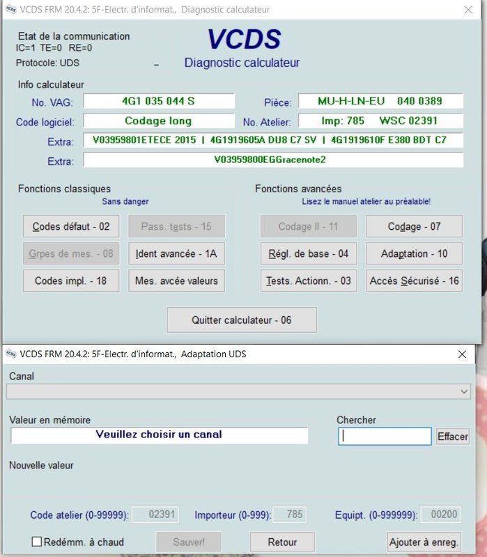

Par contre, impossible pour moi d'activer le green menu. Quelqu'un pourrait m'aider svp?
Je vous joins les screenshot...
1386708851_DfautsAudi.JPG.b60db68953cc48527d4d081489bdc9be.JPG613217931_GreenMenu.thumb.JPG.55ab2ad0a4e2d69f2847971a60071041.JPG306501504_Green2.JPG.fd66cf52480b61bd72f8371f8cfe7fc0.JPG
autre truc bizarre, j'ai voulu vérifier les km de la voiture, dans le compteur cela semble correct. Mais quand je veux vérifier les km à la boîte l'option GRPES de mes - 08 reste grisée. impossible d'aller vérifier, quelqu'un saurait aussi m'aider sur ce point la svp?
Pour qu’on puisse t’aider, il faudrait que tu mettes le détail des défauts.
Pour commencer, tu peux tout supprimer et voir ce qui revient après avoir roulé un peu.
Pour le mode développeur, as-tu bien saisi le code de sécurité en amont ? De mémoire « S12345 »
Le code de sécurité ne fonctionne pas. et J'ai bien mis en majuscule S12345 pour le green menu, et un autre truc saoulant c'est que j'ai que le menu déroulant dans VCDS et pas le truc ou tu peux mettre l'adresse...
Je vais essaier le script de @iDevX via carte sd quand j'aurais le temps.
Le firmware du MMI a un "S" à la place d'une autre lettre, ça peut venir de la?

Pas de souci avec la lettre de version de ton firmware
Module 28 : à supprimer car il date de juilllet. A priori pb mécanique sur un bouton donc ça devrait revenir. Il faudra regarder de plus près le bloc de clim,
Module 46  : défaut connu sur les trappes à carburant. Pareil tu supprimes car c’est vieux et rien à faire d’autre tant que la trappe se verrouille / déverrouille bien. Il faudra peut-être la changer plus tard,
Module 5F : j’ai un défaut similaire qui revient de temps en temps mais je ne m’en occupe plus
VCDS officiel ?
Ce serait intéressant d’essayer avec un officiel si tu as la possibilité
J'habite un bled paumé, j'ai même demandé sur la page Facebook du forum et je n'ai pas eu de réponse.
Je vais l'installer en anglais . Au pire j'essaierais une version 19 ou un truc du genre ... Peut-être que le câble supporte pas la version 20.4.2...
Merci en tous cas ;-)
Ta config est vraiment top, niveau esthétique tout est là (Rotor, Daytona, phares LED, S-line, châssis sport, sièges S...) et elle possède de belles options aussi niveau équipements, le seul truc qui cloche ce sont les touches d'alu extérieures à droit à gauche.
Bonne route à son bord :bien:
Modifié par S-XVI
Merci,
J'aime bien l'alu en fait, je pensais que j'aimerais pas, mais je la trouve "classe" comme ça ...
Maintenant ça aurait été le version black ça ne m'aurait pas dérangé non plus.
Moi j' aime bien le pack "Alu" sur le Daytona, de façon générale.:bien:
Par contre, le pack "Black" est indispensable sur une teinte blanche.
le script es pour les MMI3G en aucun cas pour les mIB2 la solution es ici
Encore merci :AP-Smiles_20:
Je teste ça cet après-midi.
et je pense avoir trouvé aussi une soluce pour l'accès au calculateur de la boîte qui est grisé.
Magnifique... je suis parvenu à l'activer, mais pas à y entrer...:AP-Smiles_5::AP-Smiles_36:
Je me répond tout seul... Ça aidera peut-être quelqu'un.
Pour activer mon Green menu : il faut être sur car, ensuite appuyer sur Back et bouton gauche bas.
Modifié par Dopeamor
