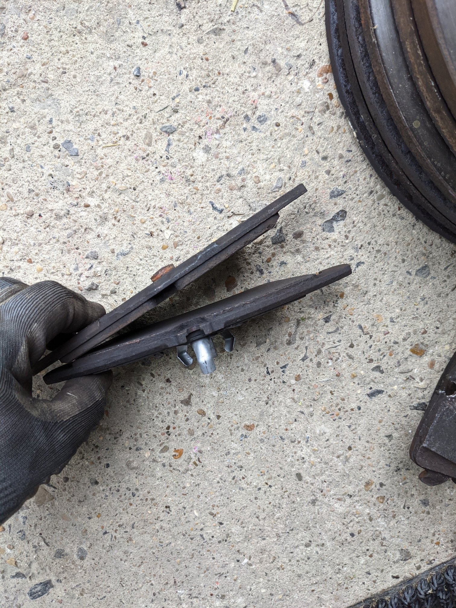

La belle a eu droit à un nouveau jeu complet de disques et plaquettes AV et AR.
J'ai eu le message relatif à l'usure des plaquettes au tableau de bord.
Je pensais en avoir 2000 km +- avant de devoir changer, mais comme j'avais le temps et les pièces je l'ai fait plus tôt. Bien m'en a pris les plaquettes avant étaient super usées. J'aurais pu attendre pour l'arrière, mais comme je n'avais pas envie de me faire chier 2x, elles y sont passées aussi. :D
Petite remarque par contre, j'ai galèré avec le piston arrière, j'ai dû le faire au repousse piston et le visser.
Je me suis fait plaisir et j'ai remplacé les déflecteurs aussi, ça passe de gris moche avec des morceaux de plaquettes collé et autres crasses + rouille à un joli noir... J'espère que ça tiendra dans le temps... C'était hyper simple à remplacer, 4 vis à retirer et remettre.
