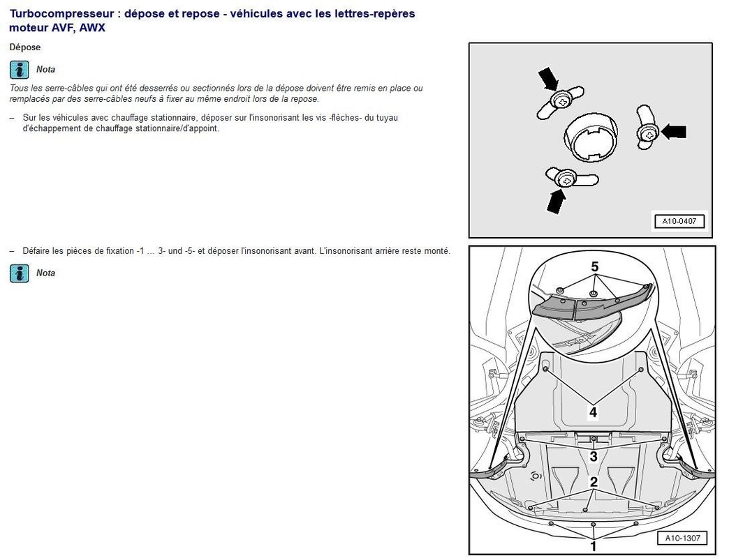

Il faudrait trouver la notice dans ELSAWIN pour démonter ton turbo.
Je pense que c'est jouable, qu'en penses-tu ?
Le turbo c'est un gros morceau... Je ne suis pas équipé pour le démonter (chalumeau au cas où il reste coincé,..) et pas prêt mentalement à me faire autant chier... Mais merci, je vais quand même lire les articles ;-)
Un chalumeau, non ce n'est pas nécessaire.
Et il me semble qu'il n'est pas si compliqué à démonter sur nos A6.
Et puis je dois faire un road trip, alors autant que ça serve AP-Smiles_u1F609.png

Moi ça m'a l'air fort compliqué :p
Faut retirer tout le bordel ici
Mais c'est gentil de proposer ;-)

Et effectivement mon moteur a le code CNHA, mais tu as donné la procédure pour les moteurs AVF et AWX. C'est pas du tout le même ;-)
Tu les sors d'ou les procédures de travail? Tu pourrais me donner un lien stp?
Merci ;-)
