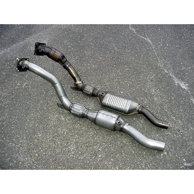

sur la ligne tu as dans l'ordre:
-Collecteurs
-Precatas
-Catas
-Intermediaire (resonator)
-Silencieux
Merci dump

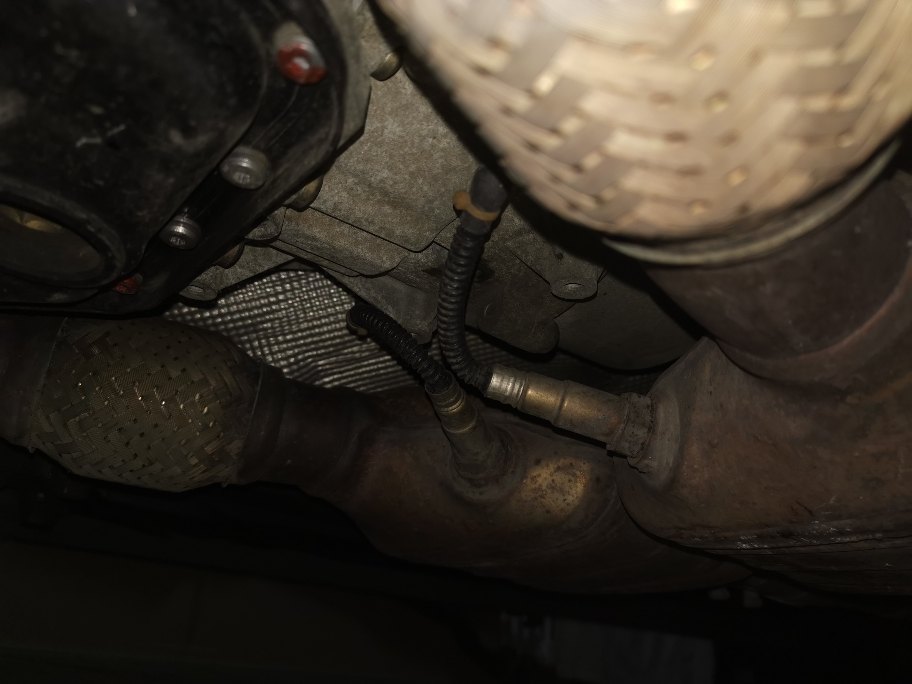

Je pense que l on parle bien de la même chose justement...
J ai vérifié avec eaton en mettant la voiture sur le pont. Mais pas pris de photo.
Le pré Cata est très dur à visualiser même par en dessous.
Par contre pour le Cata c est flagrant la sonde est monté sur le devant du Cata (gamelle plate sous voiture)
J ai essayé de me glisser en dessous pour prendre une photo.... 0b15e0ca64783595c5d1d5c40b9c60f7.jpg&key=23acf25aae66eeecb32ba46c73af1a6ca1a6f8a11670b24dbeadc5a4c4ef45ea
Je regarderai ça. Sois etka il n'y en a pas...
Effectivement il semblerai que sur la S4 V8, les sondes soit juste avant le precata et avant cata :AP-Smiles_11:

Et bah non, ça semble etre le meme montage, d'ou le fait de devoir faire la reprog sur RS4, surement pour modifier la valeur de la lambda ou la desactiver
Ah oui, j'avais remarqué que la sonde aval était avant la gamelle...
idem sur l'RS6 C5
les sondes sont avant le cata
avec les catas sport il a fallut qu'il touche à la prog pour ne pas avoir de message et que ça tourne nickel
