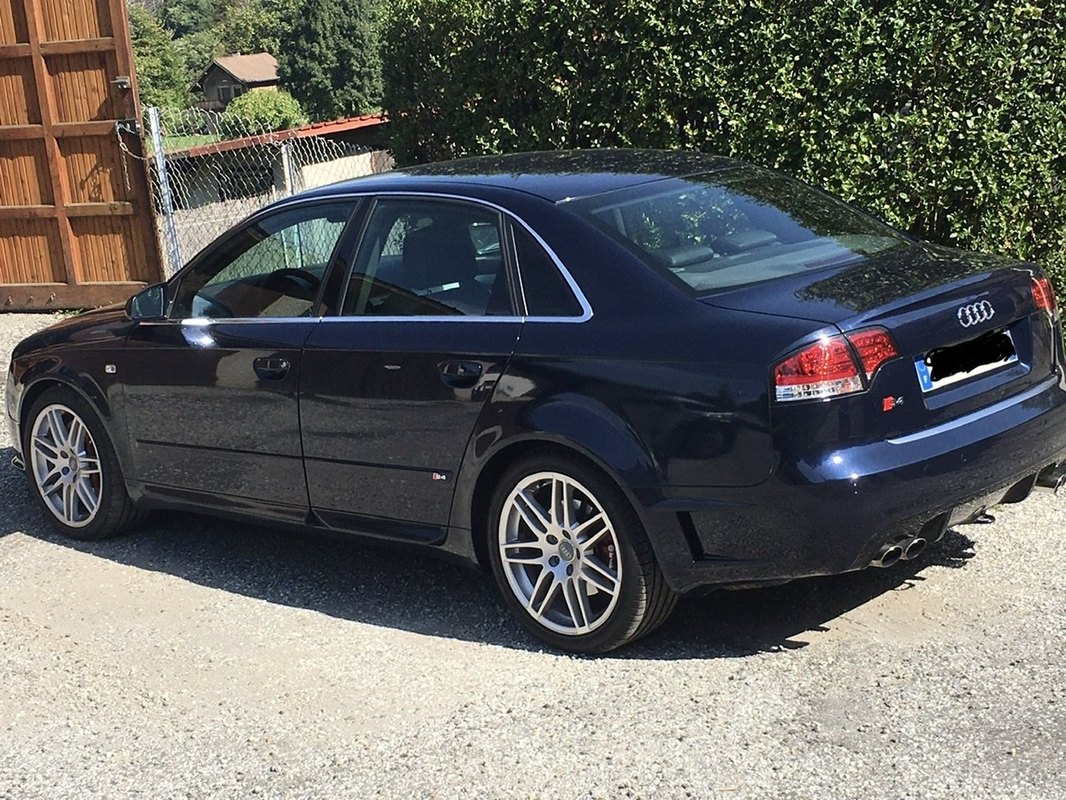

Les deux sont magnifiques!
Mais j'ai une préférence pour la bleue lol

La bleu est sympa mais l’intérieur beige est plus compliqué à entretenir et à revendre.
La grise est très belle mais a priori 2006 n’est pas la meilleure des années.
Les amortisseurs sont d’origines alors qu’ils sont assujettis à des fuites...
