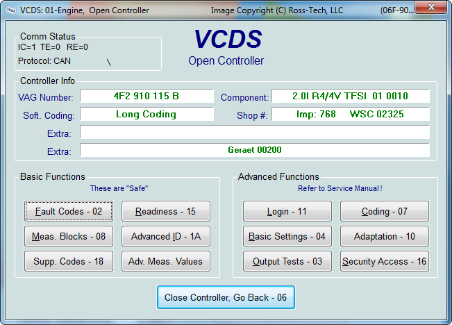

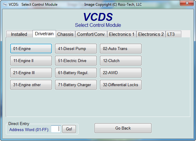

Sur VCDS tu va dans l'adresse 22 (drivetrain):
Tu cliques sur 22-AWD:
Puis sur Fault Code - 02
Si tu ne peux pas acceder à çà, c'est qu'il n'est pas reconnu. Merdouille au niveau du câblage? Je peux te donner les tensions mesurables avec un multimètre, aux niveaux des bornes de la fiches. Tu as peut-être une coupure au niveau de bus de dialogue.
Si pas de défaut, tu peux faire un test des actuateurs (Output Tests - 03).
