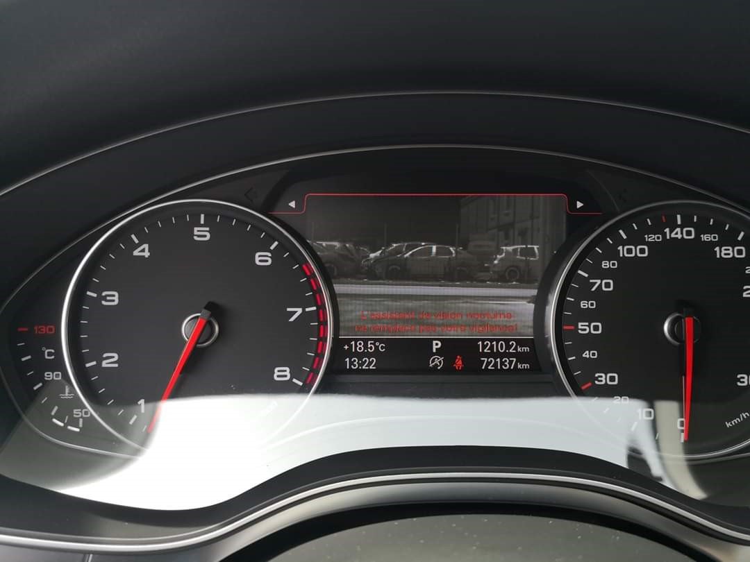

- vision nocturne ;

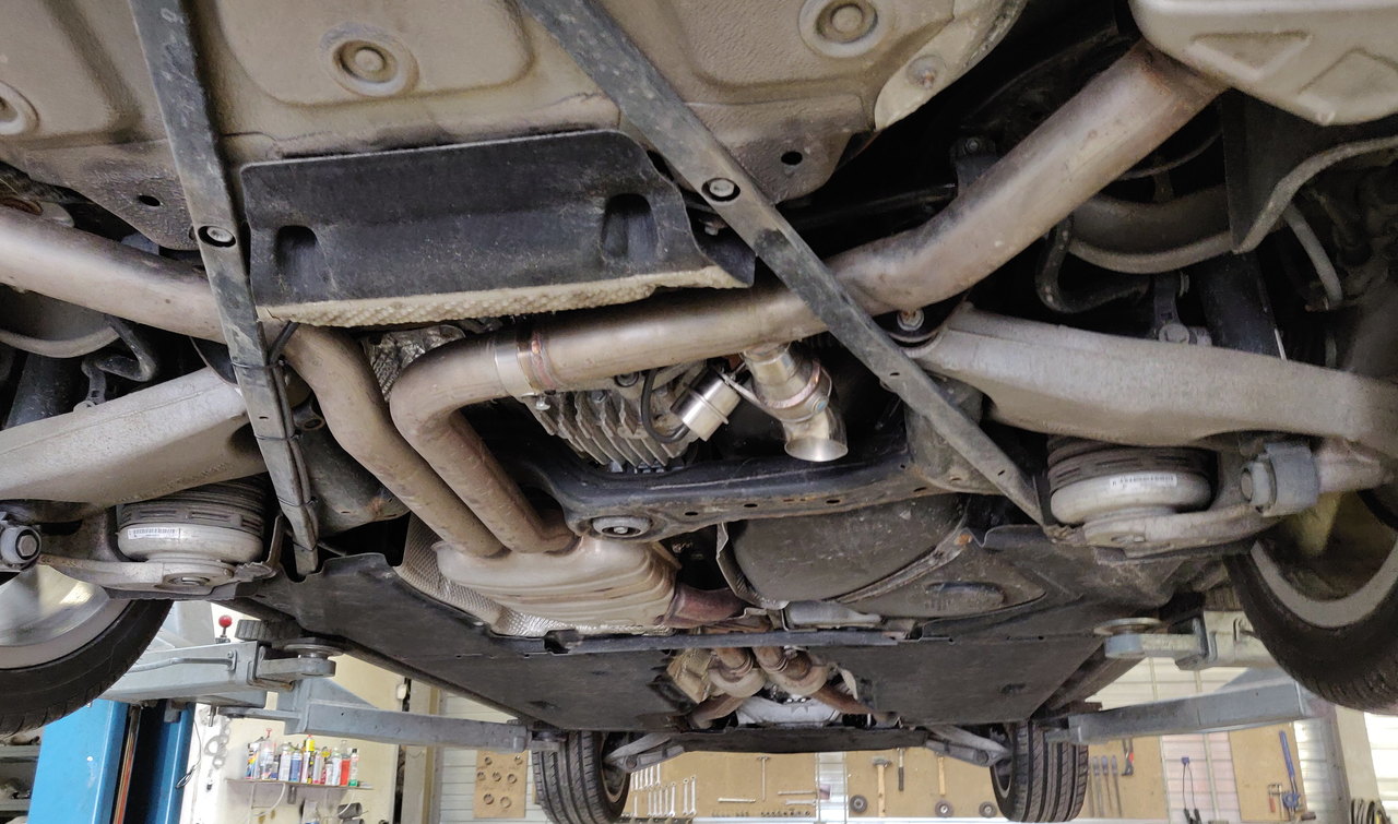

- Valve d'échappement pneumatique en cut-out après l'intermédiaire, piloté par télécommande.
La voici en action (à l'arrêt quoi) :

Et puis c'est la première fois que je vois une présentation avec une photo du dessous ! (c'est pour la valve ? il n'y en a que sur le coté passager ?)

Tu peux nous en dire un plus sur ton système d' échappement.  :AP-Smiles_162:

Salut a tous, et merci pour votre accueil.
@all
Concernant la valve, il n'y en a effectivement qu'une seule pour le moment, mais je suis en train de voir combien ça me coûterait d'en mettre une sur l'autre côté.
Il s'agit d'une prestation faite "sur mesure" par un artisan dans mon coin, ça permet de rendre un peu plus "audible" le bruit du V6, a la demande sans avoir les effets "pervers" des échappements un peu trop libre (a savoir des drones).

Beau bolide que voila.Je me permets d'intervenir sur ta vanne d'échappement.A l'heure actuelle elle doit pas etre très efficace vu le piquage à angle droit,les gaz ont tendance à filer vers le silencieux,donc logiquement ça doit jouer sur le son.Un piquage oblique aurrait permis un plus gros passage des gaz au niveau de cette vanne.
Parce que c'est 2 fois moins chère :AP-Smiles_106:
Plus sérieusement  :
- c'est le schéma qui a été validé sur plusieurs modèles par mon soudeur (quand je dis soudeur, je parle de l'artisan ayant fourni, posé, puis soudé l'ensemble). Un ami a fait la même sur son S5 V8, ça lui va bien aussi ;
- concernant la présence d'une "unique valve" :
-- beaucoup de ses clients trouvent que "une seule valve fait l'affaire", en terme de son, "j'entend" ;
-- côté technique, ça reste nul / negligeable (= incidence sur les flux moteurs et autres) ;
- la valve est sur un raccord à 90° afin qu'elle puisse etre récupéré facilement. En effet, cette dernière n'est pas soudée au raccord, elle y est maintenue au travers d'un collier (on le voit sur la photo). L'idée est qu'en cas de revente ou souhait de récupérer la valve, il n'y a pas besoin d'immobiliser le véhicule, il "suffit" de retirer la valve et de mettre un "bouchon" en lieu et place de la valve.
A titre "purement subjectif", je soupçonne également qu'un positionnement de cette façon permet de "moins forcer" sur la valve, et que du coup dans le temps, ça limiterait potentiellement la notion de SAV de son côté (le but d'une valve étant de rester ouverte ou fermé , sans changer d'état en fonction de ce qui lui pousse derrière).
Soit, préférant la fiabilité à la "vanité", j'approuve, même si au final je suis peut être complètement à côté de la plaque à ce niveau :AP-Smiles_140: .
Après en toute transparence, le "son" (ou bruit, ça dépend si vous êtes au volant ou si vous habitez à côté de chez moi :AP-Smiles_70: ) est quand même beaucoup mieux (le 3L tfsi de base, c'est pas vraiment la joie niveau son), mais je suis un peu déçu, j'en attendais un peu plus.
C'est pour ça que je suis en train de voir avec lui à combien se monterait l'opération de rajout d'une 2ème valve, il ne se passera cependant rien avant le post-confinement.

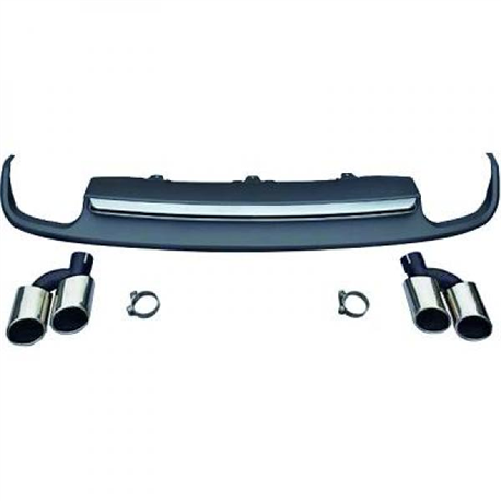

Petites modifs ces derniers jours :
- Installation valence type S6 (grosse grosse galère et rendu pas du tout qualitatif "quand on y regarde de plus près" ;
Avant (on notera la propreté de la voiture, mais bon temps de merde à chaque fois que je roule :AP-Smiles_u1F61A: ):
Pendant (obligé de découper entre les fixations sinon la valence ne peut pas rentrer) ;
Après :
On notera le décallage tout à gauche au niveau de la liaison pare choc, par exemple, et que pour arriver à ce résultat c'est une grosse galère.
Je pourrais faire un trou entre mot pare choc et la valence et y mettre un clips plastique mais je me tate encore à changer la valence par une facelift double sortie (pas du tout sur que ça se monte sans modif, si jamais quelqu'un a un retour à ce sujet).
