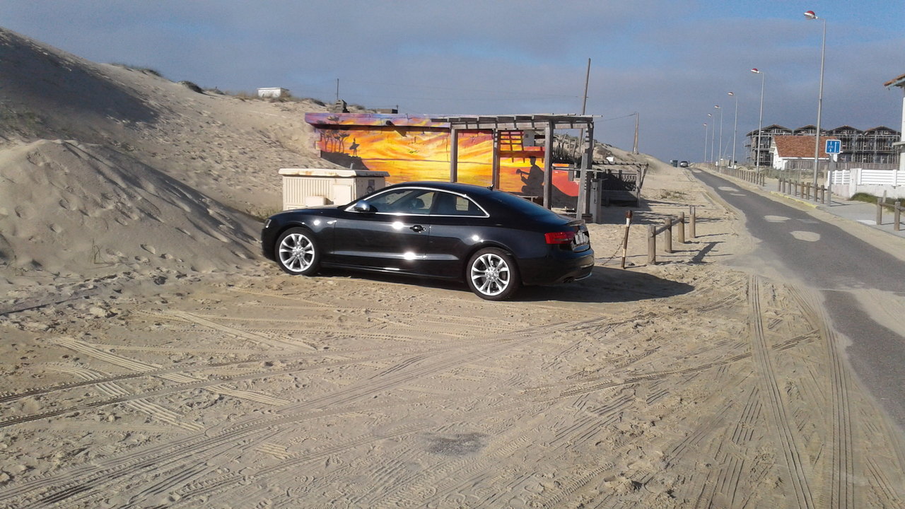

La S5 est pour moi une voiture purement plaisirs, car nullement besoin de voiture pour aller au boulot, mes jambes suffisent. Pour les courses en général, c'est madame Polo qui s'y colle, elle ne craint plus grand chose.
Petite promenade à la plage.
Je sais la qualité des photos n'ai pas top, mais réalisé avec mon samsung.
@ Jean-Jacques, tu ne crois pas si bien dire, il faisait un vent de fou et mer très agité. C'est pour cela qu'Esquirette est resté de ce côté de la dune. :AP-Smiles_58:
@ Merci Ju et Hervé.
E oui le sable, juste un plaisir qui permet de passer l'aspirateur.
J'avais pas pris le temps d'effacer mes plaques sur les deux suivantes, mais maintenant c'est fait.

Mais super efficace sur une carrosserie noire.
Oui mais la moindre sortie c'est lavage / séchage obligatoire
Le noir c'est très très beau , mais un calvaire à entretenir :AP-Smiles_165:.
Attention au sable avec les micro rayures .
*Il me semble que je suis passé par là  c'est pas à coté de la plage du Penon :AP-Smiles_137:.
Modifié par RABITO
@ Pascal, non c'est la plage de CONTIS.
