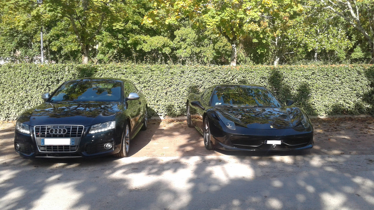

Petite promenade aujourd'hui à Eugénie les Bains (40) pour une promenade pédestre. La télécommande a parfaitement fonctionné. Peut être une erreur de manipulation de ma part;
A mon retour au parking très belle rencontre avec une Ferrari 458 :
