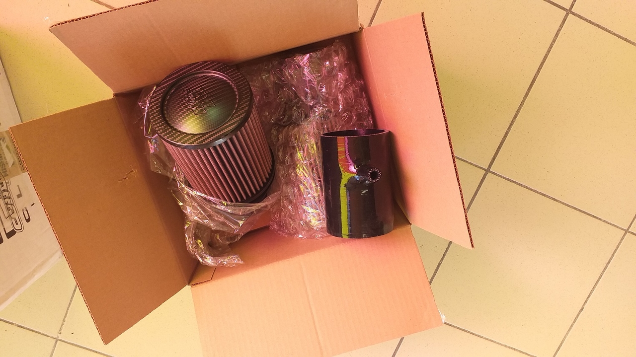

Colis reçu , avec les douanes , bah ils font pas semblant , une taxe de dédouanement + une taxe de frais de douane , en plus de la TVA  , une p'tite taxe encore  à rajouter ?

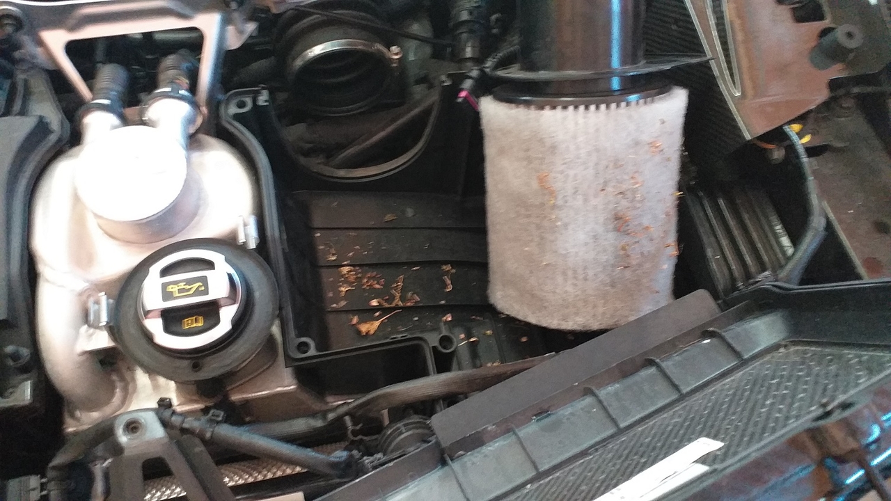

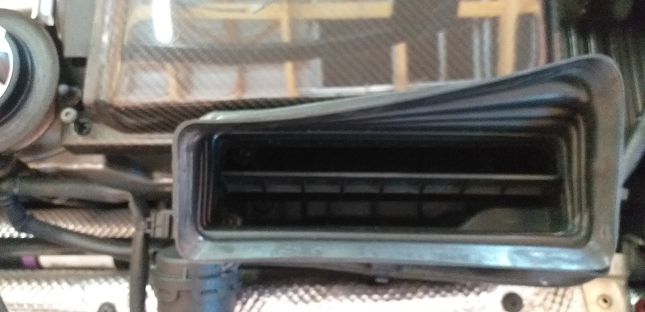

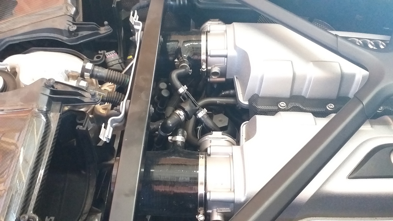

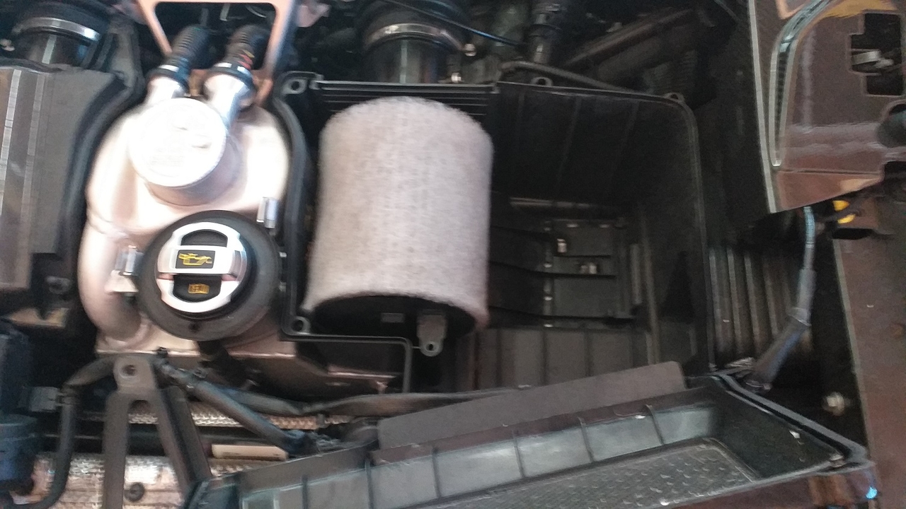

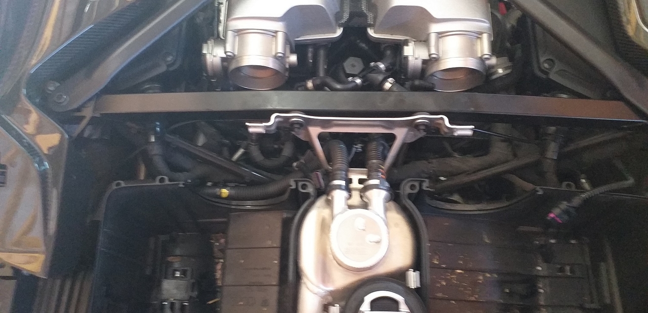

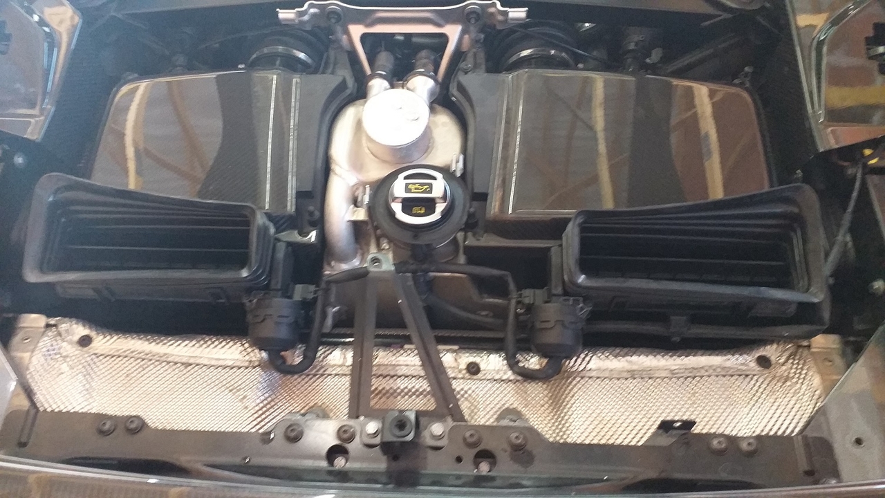

1ère conclusion , les boite à air de la Gen 2 sont bien faites , boite à air séparé par banc avec 1 entrée dynamique latérale et 1 autre qui s'ouvre uniquement en dynamique , ouverture du volet par commande électropneumatique , par boite à air . Je n'avais jamais fait attention , mais les deux boite à air ne font pas la même taille , car de 1 , le centre du V10 n'est pas centrer dans le compartiment moteur et de plus le réservoir d'huile prends un peu plus de place coté gauche (vu de l'arrière ) .

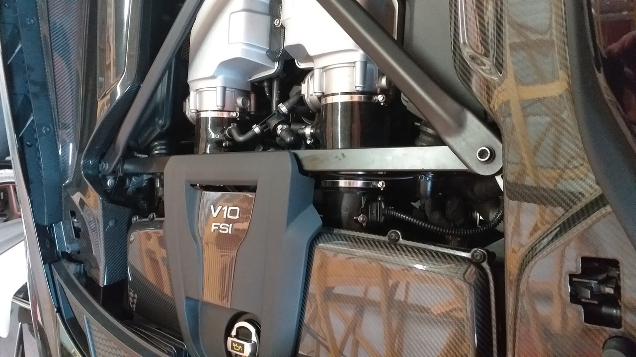

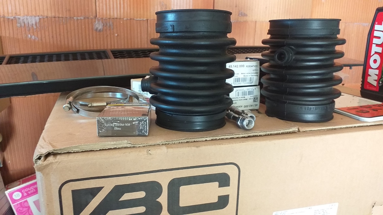

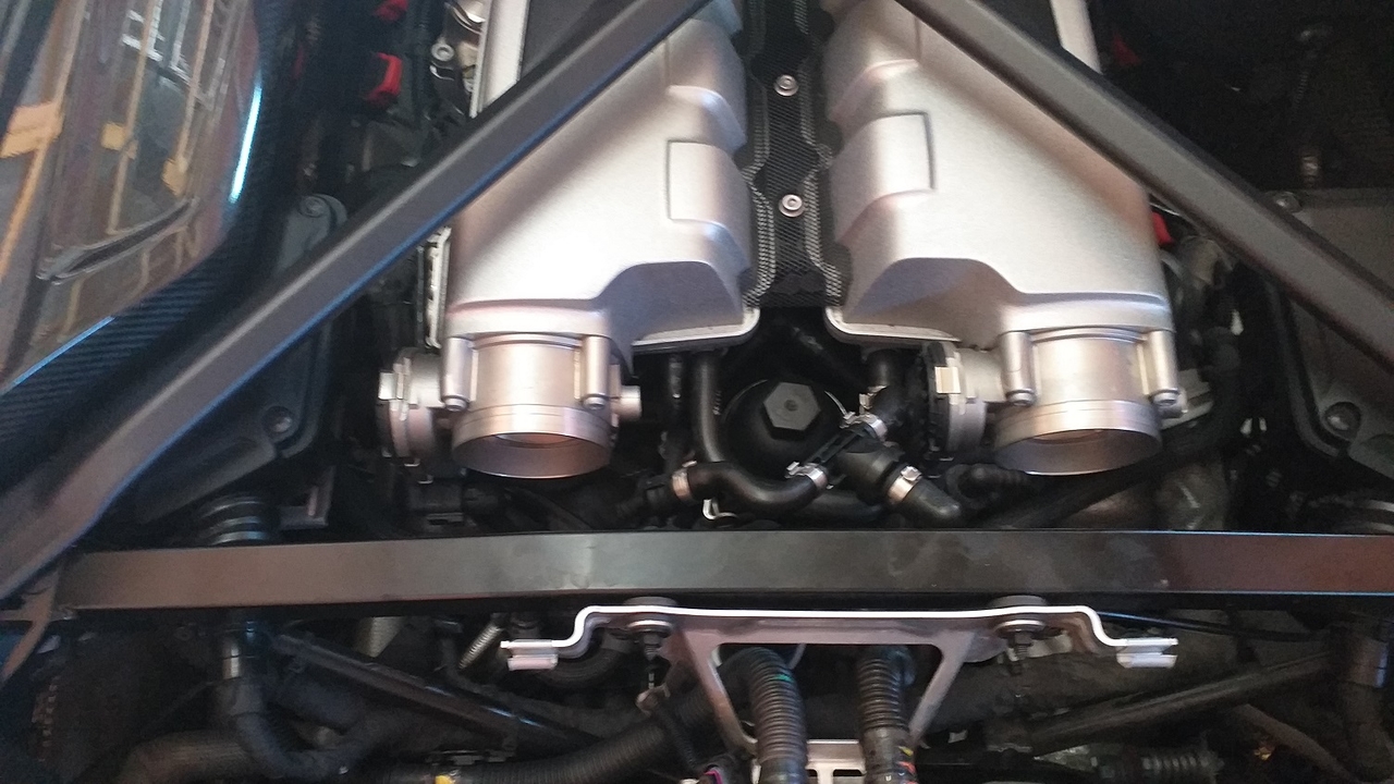

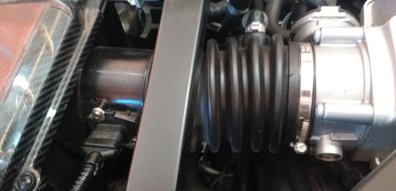

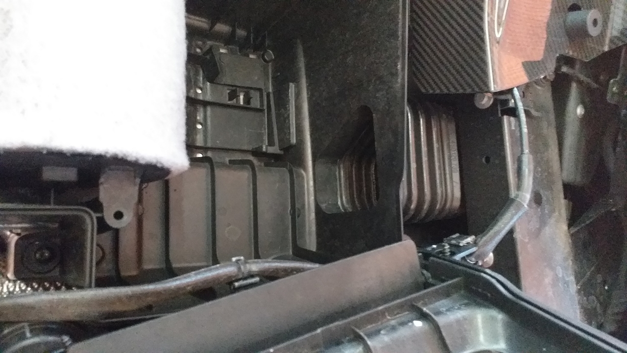

Donc , j'ai trouvé des conduites silicones , qui remplacent les manchons d'origines , d'après plusieurs tests sur un forum américain , une très bonne efficacité , car cela supprimerait les turbulences généré par les OEM .

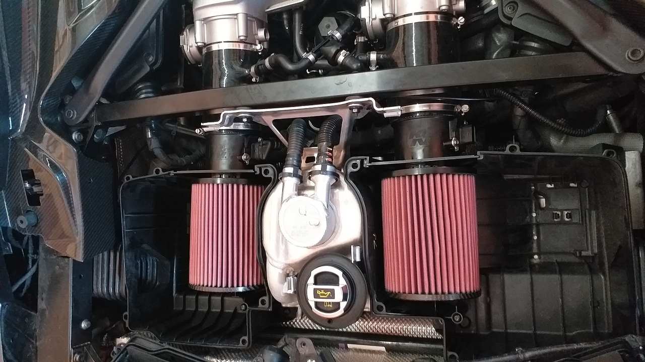

Visuel , pour les durites et le logo K&N sur l'embout des filtres visibles qui sortent de la Boite à air , sonore aussi et perfs , les durites auraient sur plusieurs tests donné des résultats intéressants , +14cv , mais surtout plus de réactivité et des régimes intermédiaires un peu plus rempli . Certains ont été obligé de faire une gestion à cause de çà , ou alors il avait dû mal le monter , car ça a été galère à poser , contrairement au démontage de l'origine .

Tu as changé juste les filtres et durites? Au début, j'ai cru que tu avais changé la boîte à air complète.

C'est beau ce compartiment moteur :malelovies: une vraie pièce d'orfèvrerie !
Oui juste les durites apporterais 14cv , car elle supprimerait toutes turbulences générés par les manchons en accordéons , et sans gestion .
Je ne sais pas quel défaut ça engendre , mais pour ceux qui ont été embêté , ralenti instable , raté en reprise , et autres .
Mais juste les filtres sur le V10 engendre 1 fois sur 2 apparemment  , un témoin moteur pollution d'après Juju .
Impressionnant tout ce ptit monde sous le capot arrière!!

Apres m’envoyant les durites d’origine on comprends direct les perturbations possible dans le flux de l’air.
Euh , je t'assures qu'elles ont un diamètre impressionnant, pas sûr qu'en les voyant , tu veuilles te les envoyer !! Même si les origines sont souples , effectivement il y aura perturbation AP-Smiles_u1F61C.png

Le kit complet ,  475 dollars + 100 de livraisons , soit environs 520 euros avec les frais bancaires de conversions + 120 de douane/tva/taxe douanière/frais de douane/taxe machin douane .
Mais il y a peu , j'ai vu le même type de kit , pour 80 dollars de moins , toujours aux US  .
