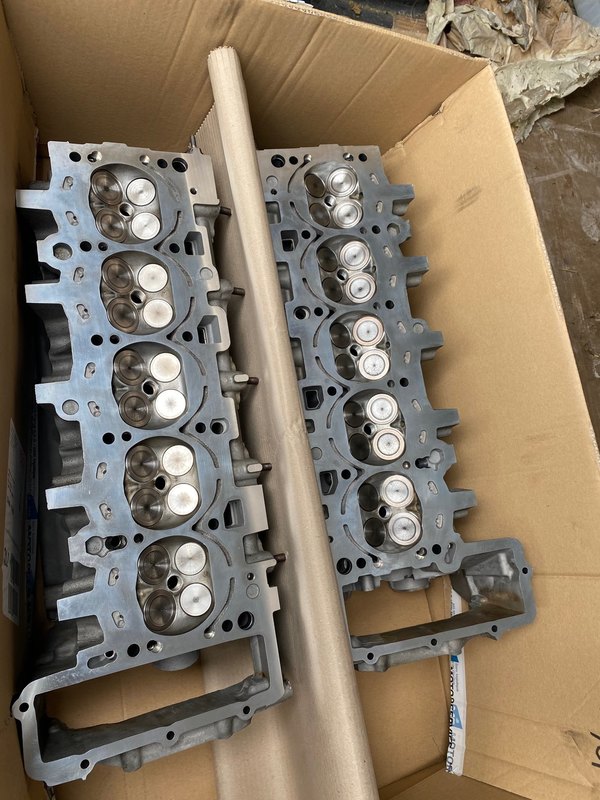

Ben le V10 n'a pas l'air d'avoir peur des gros kilométrages pour peur qu'il n'y ait pas de soucis au niveau du revêtement des cylindres.

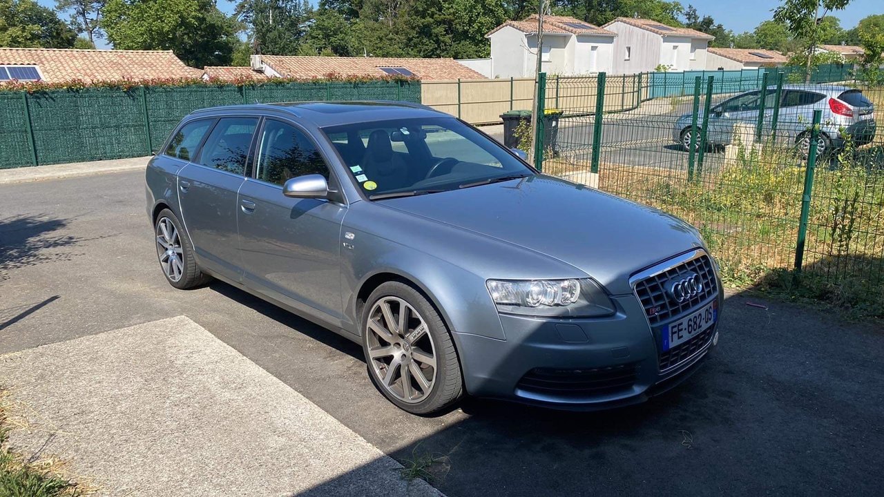

Encore une petite modification : ajout d’une lame dite « Cupra » pour rajouter un peu de dynamisme à la face avant rondouillarde.
Merci !
C’était effectivement le cahier des charges. Quelque chose de discret qui fasse OEM like.
La seule chose que je pourrais encore changer niveau esthétique, c’est la valence arrière, par le modèle facelift. Mais ça n’ira pas plus loin.
Bon il existe pas grand chose pour le 5.2… il y a eu un kit compresseur à une époque mais il semblerait que ce ne soit plus vendu. De toute façon transformer un daily familial performant en un monstre non homologué ne serait pas très raisonnable. Autant revendre et acheter directement une RS6…
Sympa la petite lame en effet. L'as-tu laissée en noir "plastique" ?
Façon OEM, parfait en tout cas

Oui je l’ai laissée en noir plastique. Je préfère comme ça. Je pourrais la faire repeindre, elle part demain en carrosserie pour faire le PC avant qui est un peu abîmé et le bas de caisse côté conducteur qui est enfoncé depuis que je l’ai achetée.
je devrais la récupérer d’ici jeudi a priori.
Bon voiture récupérée, travail super bien fait.

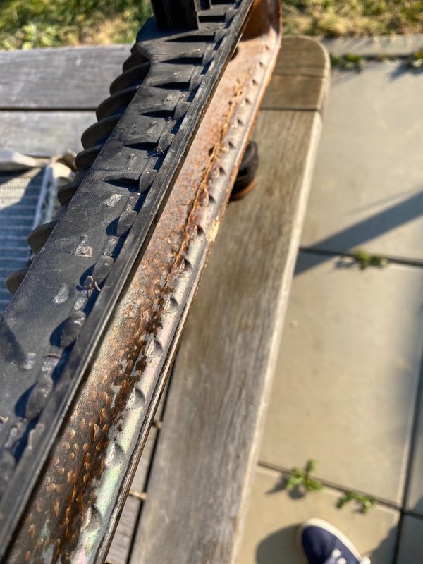

par contre, j’ai mon radiateur de LDR qui a lâché hier… j’ai pu rentrer à la maison mais j’ai du commander sur Autodoc, pas de dispo en France sauf chez Audi avec une livraison lundi, à 3 fois le prix…
Ah zut pas de chance sur ce coup ! C'est costaud normalement un radiateur. Tu l'auras du coup pas avant un moment si autodoc c'est ça?
Done ! 😊 3h pour tout faire. Et ça ne pisse plus, je vais pouvoir faire un poil plus de bornes sans remettre du LDR… 😁
Tu as trouvé d'où ça peut venir du coup ? C'est une faiblesse sur ce bloc ?

A priori il y a eu un autre cas identique récemment sur un groupe Facebook US S6 / S8 V10.
je pense que c’est lié à l’âge de la voiture / les km.  De toute façon quand on voit comment c’est construit on ne peut pas ne pas imaginer que ça finisse par lâcher… du fibro plastique qui se prend du liquide qui monte et descend en température, et augmentation et baisse de pression, y a un moment où ça ne peut pas ne pas casser.
