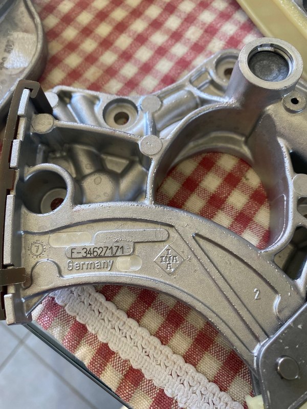

Kit distri Febi Bilstein reçu : c’est de la pièce INA OEM avec logo Audi meulé repackagée… pour nettement moins cher !
Sauf qu’à part l’emballage il n’y a rien de Febi… c’est du INA OEM avec logo Audi limé. 😂 j’avais déjà eu le cas avec ma TT 3.2, sauf qu’ils n’avaient même pas pris la peine de limer le logo Audi…

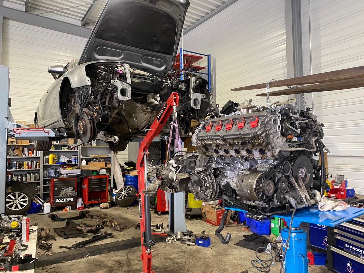

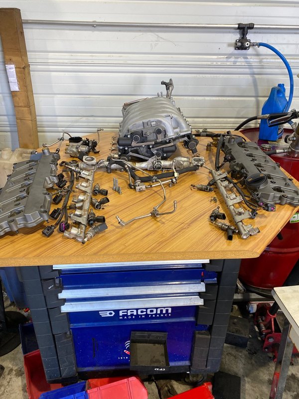

Petite update, le garagiste était full depuis des mois, le cachalot part enfin se faire soigner ses fuites.
au programme : on refait le haut moteur jusqu’aux joints de culasse et la distri. Et l’étanchéité du carter d’huile aussi.

Et hop c’est parti…
Pour l’instant tout se passe bien (si ce n’est une vis récalcitrante qu’il a fallu percer).

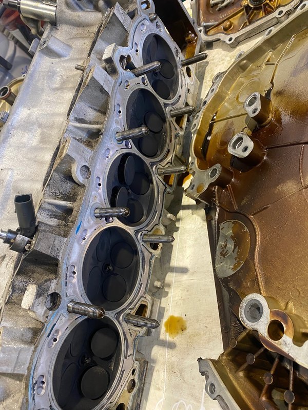

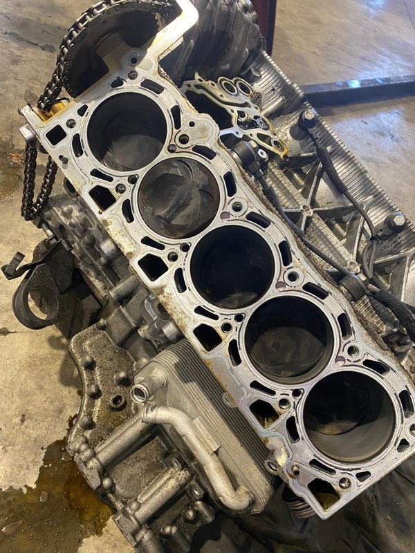

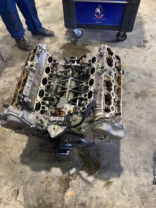

Quelques photos de l’avancement des travaux. Les culasses sont parties en réfection (nettoyage, épreuve, rectif si besoin, rodage soupapes, joints de queues de soupapes). Les injecteurs aussi (nettoyage au banc ultrasons, remplacement des joints et bagues). Le mécano s’occupe du bas moteur (étanchéité, nettoyage, distri).
Allez, on y est presque… Vendredi ça retourne dans la voiture.

Alors l’habitude peut être pas jusque là, mais ce n’est pas le premier gros moulin qu’il fait.
tout se passe bien, on a juste réparé le calculateur de colonne de direction qui se mettait en sécurité. Normalement retour de la S6 cette semaine à la maison… il me tarde !
Oui ça devrait être cool. Je Ia récupère aujourd’hui ou demain, reste à remonter PC et phares et à changer les joints de papillon (unau une prise d’air sur un des deux).

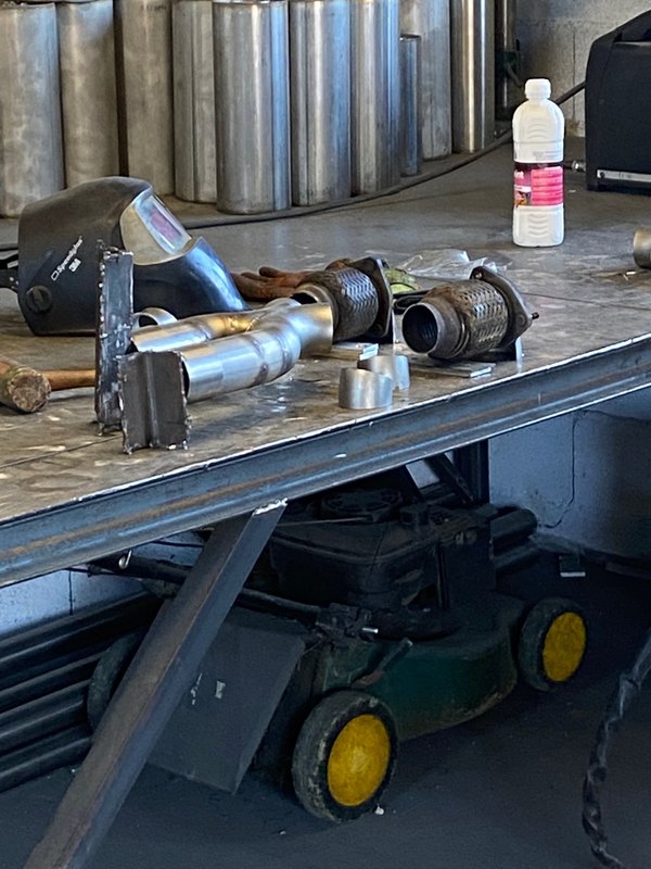

J’ai aussi viré ma deuxième paire d’intermédiaires, la première avait été remplacée par un x-pipe… Ça sonne sérieusement maintenant.
