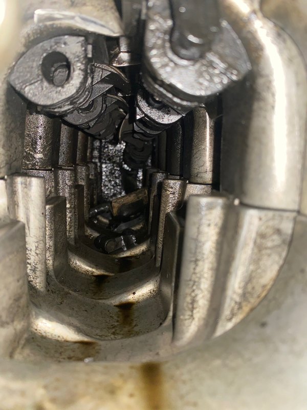

pour le collecteur c'est rien, il faut juste virer les clapets dedans et c'est bon ( à une reprog près pou rcompenser la perte à bas régime du couple), je l'ai fait regarde (surtout avec le moteur sorti c'est ginguette, à faire sur le poteur que tu viens de reçevoir aussi je pense):

info intéressante, la version que j’ai sur la S6 (une version M du collecteur) a sa réf Pierburg qui finit par .07, et le nouveau par .08… donc il y a eu un upgrade.
Il y a 2 heures, matt92 a dit :
Oui c’est ça.
Oui, il y a une évolution de l'admi, c'est idem chez audi il me semble
J’avais déjà la version M au lieu de la B (collecteur déjà changé une première fois). Mais là la version que je mets est encore une version modifiée a priori (la M est .07, la nouvelle .08)
C'est du très sérieux là. Je suis toujours de même étonné qu'aucun équipementier ne propose de version "bullet proof" des admi. Les S6 étant tout de même répandues aux USA par exemple...
Oui je sais bien que personne ne propose quoi que se soit. Je suis juste étonné, c'est tout.
Bon boulot en tout cas !

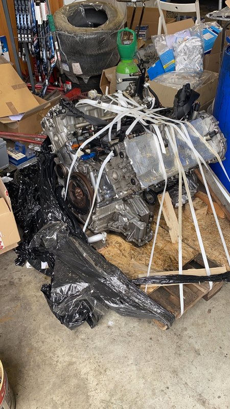

Après la diffusion est assez faible de cette pièce, donc l’intérêt est limité… il n’y a d’ailleurs que Pierburg qui le fabrique. Aujourd’hui je récupère mes collecteurs avec les tresses des Y pipes remplacées… le mécano remonte tout dans la semaine, je récupère la voiture avant la fin de la semaine. 😁
J’espère aussi. Le mécano prend les compressions du nouveau moteur avant de le monter là… je croise les doigts pour qu’il soit ok.
Oui il est garanti 6 mois.
compressions OK. pas folles non plus, mais les soupapes sont calaminées, donc nettoyage avant remontage.
Bon bah pas encore là… petite fuite d’huile derrière le moteur. Ils s’en occupent lundi.
Sinon elle tourne parfaitement, ce qui est déjà un bon point !!!
Bon la fuite fait chier, elle est au niveau du joint de culasse à l’arrière du moteur… j’ai demandé une prise en charge auprès du vendeur pro du moteur.
en attendant, je vais un peu rouler avec…
