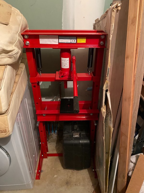

Bon j’ai commandé des silent blocs Meyle HD, toute la visserie et des Bilstein B8... on va refaire les trains roulants. ça fera du bien...
Bon courage. J'ai une presse 10T et au final, je me débrouille souvent autrement.
C'est galère de bien caler les pièces comme il faut, et ca ne sort pas forcément. Du coup c'est souvent à l'ancienne à la tige fileté, à l'étau ou à la scie à métaux.
Mais c'est plus pour sortir les anciens que c'est galère, pour mettre les nouveaux c'est généralement plus facile. Après, j'ai jamais fait sur du VW, peut être que ca fera le job.
J’ai déjà fait à la presse sur la TT,  ça s’était plutôt bien passé. Vu le nombre de silent blocs et leur emplacement, je ne me voyais pas les faire sans presse...

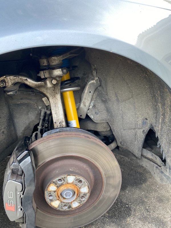

changement des amortisseurs arrières pour commencer...
bon maintenant va falloir passer à l’avant... 😅

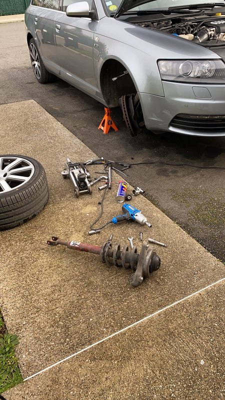

Je vois que ça bricole dur par ici !  Les amortisseurs arrieres c'est plus évident , tu fait l'avant dehors comme ça aussi ? Ou sur un pont au chaud ?

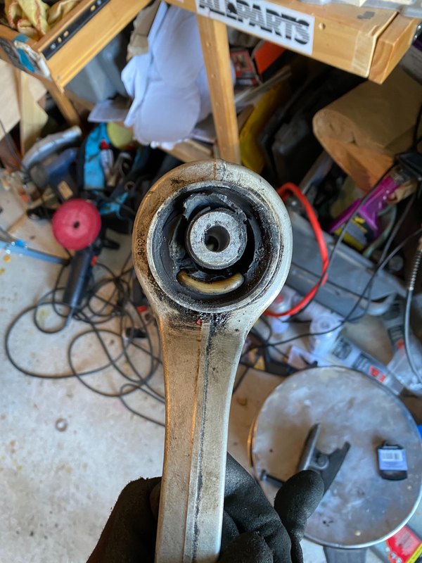

Bon bah voilà qui est fait. Amortisseurs avants et silent blocs de bras supérieurs. Trois sont sortis nickel, un s’est déchiré, j’ai dû virer la bague à la Dremel puis la sortir au marteau.
pas fait les silent blocs des bras inférieurs ni les soufflets de cardans, j’avais pas la foi.
bon ça lui fait énormément de bien... beaucoup moins de roulis, train avant plus précis, moins de rebond, bref top. Bon les amortisseurs étaient d’origine...
