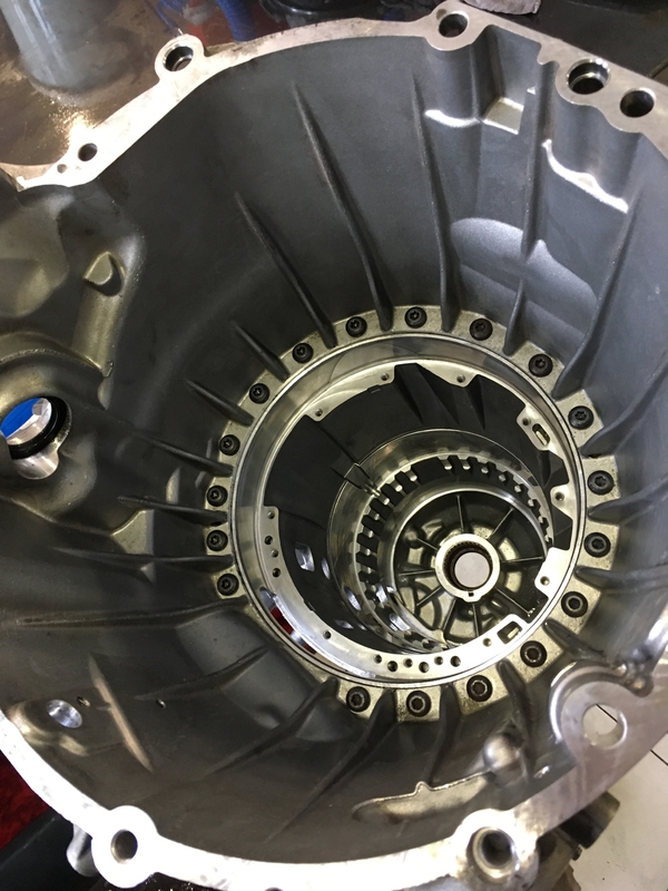

Le diff est OK, le mecatronic aussi (il va être entièrement nettoyé), la boîte était pleine de limaille, les disques de friction commençaient à morfler, le moyeu du E-Clutch commençait à se séparer en 2, quelques pièces ont pris du jeu, le convertisseur est à reconditionner ... bref il était temps de refaire la boîte à neuf  !
Oui c’est chouette ! en fait je suis passé leur apporter un vase d’expansion neuf, le mien était craquelé au niveau du retour et fuyait légèrement.
Du coup j’ai pu en profiter pour voir ma boîte démontée et constater qu’il était temps de s’en occuper...
Sympa qu'ils sachent réparer, je pense qu'audi là dessus ne fait que de l'e/s?
Sympa d'assister en effet, impressionnant le nombre d'éléments la dedans, ça me fait penser a de l'horlogerie.
Pour ceux que ça intéresse voici les vidéos complètes pour désassembler une boite et la réparer: C'est sur une S6 C5 mais ça ne doit pas être différent...
Très impressionnant

Sacré boulot !
Pas mal de pièces usées, mais bien vu de ne pas avoir attendu la casse !
Combien de kilomètres elle a au fait ?

185 000. Première main suisse, entretien full Audi Berne.

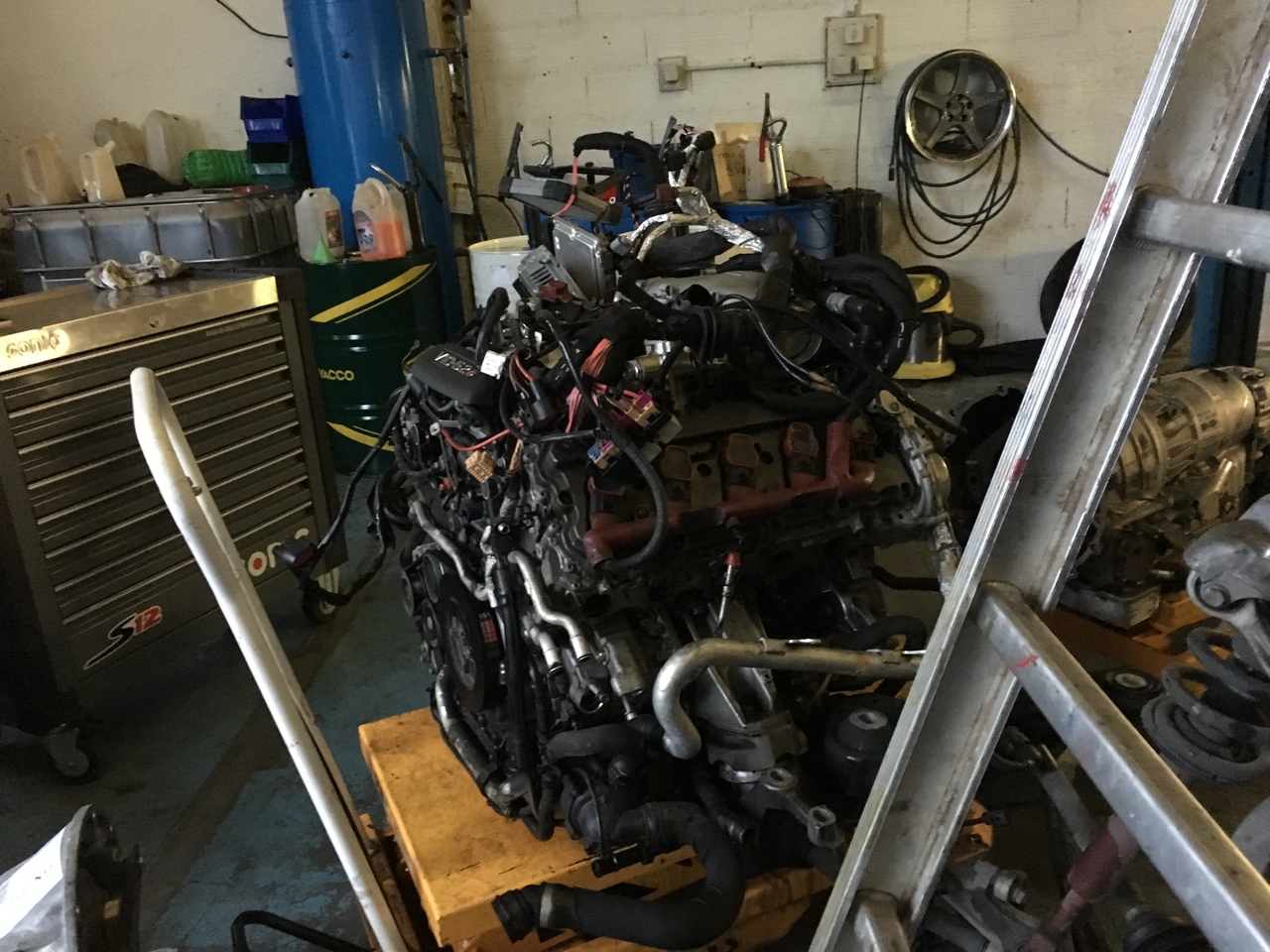

on remplace les joints de collecteurs d’échappement aussi... je pensais qu’il y avait 8 lambdas, j’en n’ai vu que 6... 🧐
