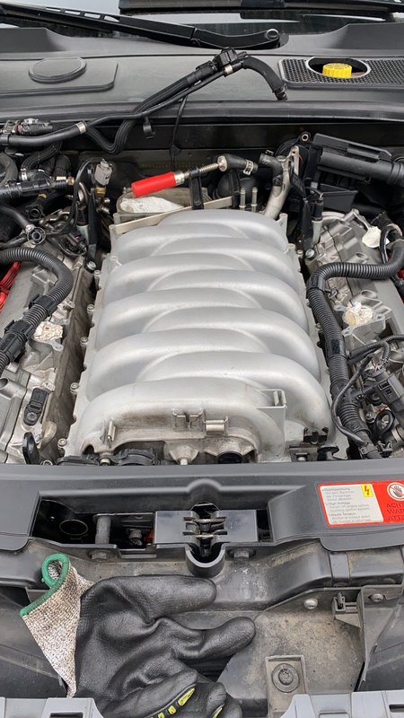

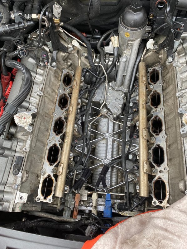

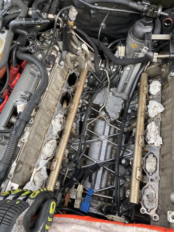

Bon bah voilà… on se lance dans les bêtises.
les joints du support de filtre à huile sont bien morts. Ça fuit dans le V qui est degueulasse.
les soupapes d’admission sont pas mal par contre. Surpris. Je m’attendais à bien pire.
Cool
Pas trop galèré pour déposer l'admission ?
Et les le collecteur est aussi beau qu'espèré ?
8 heures pour sortir le collecteur, changer les joints du support de filtre à huile, nettoyer l’admission et tout remonter…
Le collecteur est clean et en bon état. Par contre il y avait une petite pièce en plastique pleine d’huile brûlée qui trainait dans la pipe d’admission du cylindre 1… 😳 j’ai tout nettoyé.

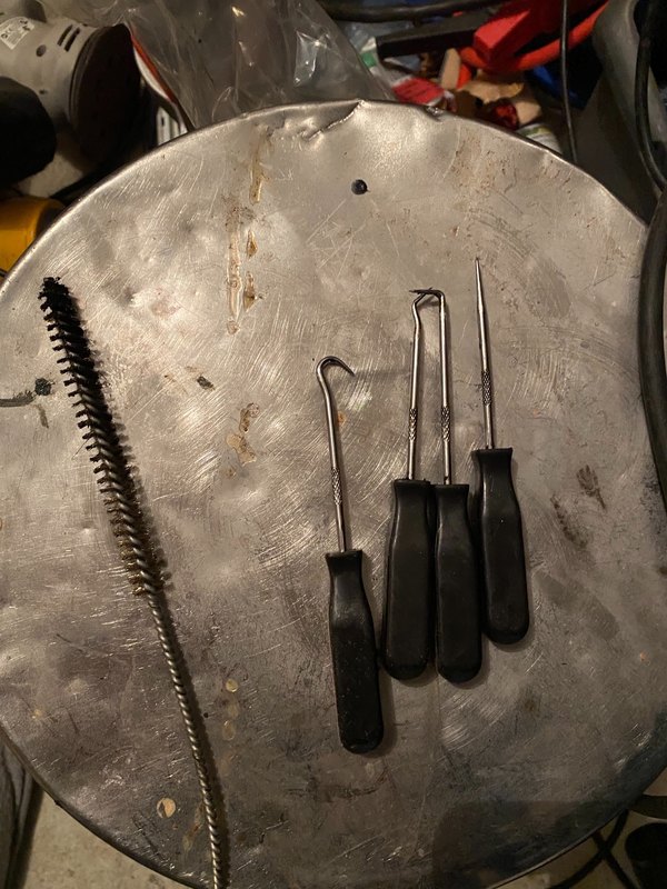

Pas mal, ca me rappelle des souvenirs le nettoyage de l'admission. C'est quand même bien chiant à faire.
tu t'y es pris comment pour la calamine sur les soupapes ?
Là ça se fait bien avec ça honnêtement. J’ai pas eu de difficultés particulières. Juste faire attention de bien virer tout ce qu’on enlève. L’encrassement était assez inégal d’ailleurs, plus encrassé côté distribution que côté PC. Je pense que les vapeurs d’huile brûlée se déposent au plus près en arrivant dans l’admission. Donc côté distri.
Salut Mat' , bien joué, t'as était efficace parce que 10 entrées à nettoyer ça doit être long. Il est impossant le collecteur pour le coup :o
Ça paraissait pas sale comme sur certains V8 où c'est épais a mort. Sympa tes outils de dentiste :p

Salut Bk, c’était pas trop pourri. Après c’était plus crade côté distri que côté pare chocs, ça faisait un anneau bien épais sur la queue de soupape, et le dépôt d’huile cokéfiée était assez épais sur les parois et les séparateurs d’air. J’en déduis que les vapeurs d’huile, plus denses que l’air, vont préférentiellement se déposer au plus près de l’entrée d’air, donc côté distri.

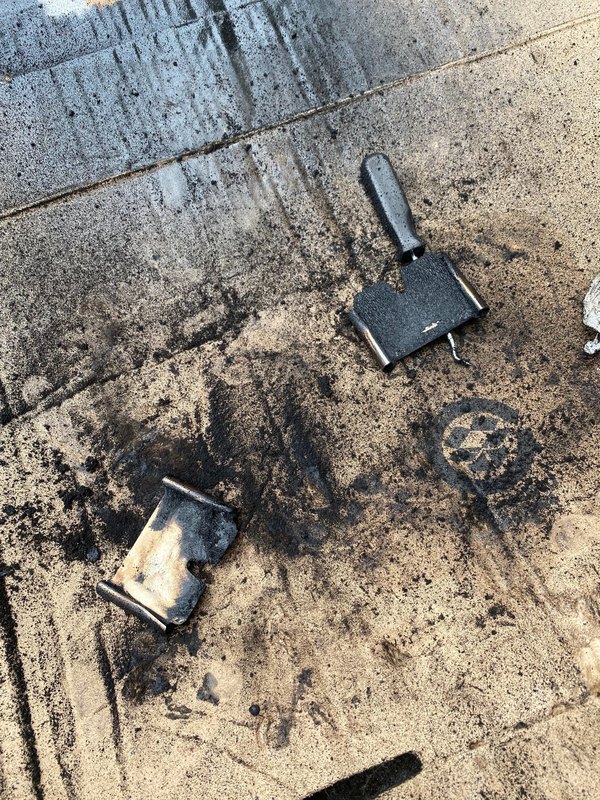

Surprise, il y avait un petit morceau de plastique totalement recouvert d’huile cokéfiée collé à l’entrée de la pipe d’admission du cylindre 1…😱
ca devait venir du collecteur précédent (changé par le premier proprio chez Audi).
Depuis le démarrage à froid s’est amélioré. Intéressant…
Bizarre ce morceau de plastique, comment a t il fait pour le pas être aspiré surtout :| t'aurais eu des turbos pour lui souffler au cul ça aurait mal fini.

Quand l'admission est propre, le V10 tourne mieux de tous points de vue.
Sais-tu si la vanne/séparateur a déjà été changée ?
Oui ça tourne mieux c’est clair. Le déshuileur a été remplacé il y a moins de 2 ans, c’est moi qui l’ai changé. Il me générait un bruit de crissement métallique atroce d’ailleurs, assez surprenant.

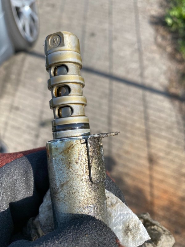

Suite de la chasse aux fuites : changement d’une électrovanne de calage de variateur d’AAC joint cuit qui entraînait un suintement. J’en avais déjà remplacé une, et j’en avais une neuve. Du coup côté conducteur c’est fait. J’attends les joints pour faire le côté passager.
Tu as combien de km déjà ? Je regarderai sur mon 5 cylindres si ça suinte. Je trouve dommage de tout changer si c' est que le joint AP-Smiles_u1F62C.png
