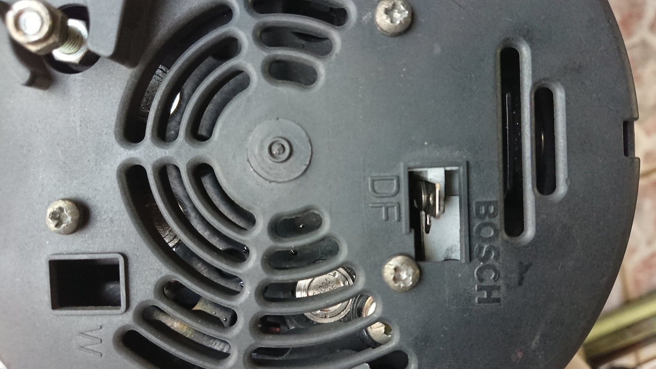

Changement du régulateur à l'instant mais ce n'était pas ça le problème : toujours pas de charge (12V au ralenti, 12.3-12.4V grand max en accélérant).
Action stupide de ma part et 60€ de gâché, d'autant plus que le vendeur m'avait prévenu que d'après les symptômes le régulateur n'était sans doute pas la cause AP-Smiles_u1F61E.png
Pour info, sur le régulateur d'origine les balais de charbon ont encore 7-8 mm donc toujours OK.

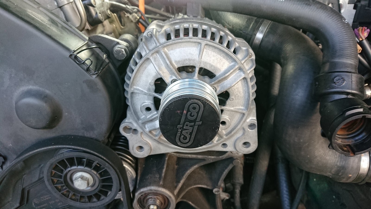

Des news : j'ai récupéré l'alternateur. 255€ de réparation avec une belle remise du spécialiste : 28% sur toutes les pièces et bobine offerte car elle n'est pas neuve.
6 diodes remplacées sur le pont de diodes, rebagage du collecteur, remplacement de la poulie débrayable et des roulements.

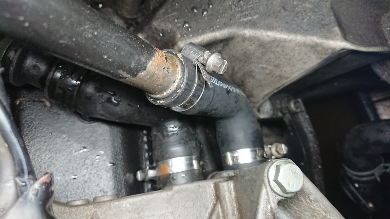

J'ai profité de l'absence de l'alternateur pour remplacer la petite durite entre la PàE et le tuyau cuivre qui remonte vers le radiateur de chauffage/échangeur eau/huile. Pas simple d'accès celle-là.
Il me restera la 7ème et dernière durit à remplacer (entre le radiateur de chauffage et l'échangeur eau/huile).
Tout beau, tout neuf...
On voit les diodes neuves à travers
Comparaison des durits
Durit montée, ouf !

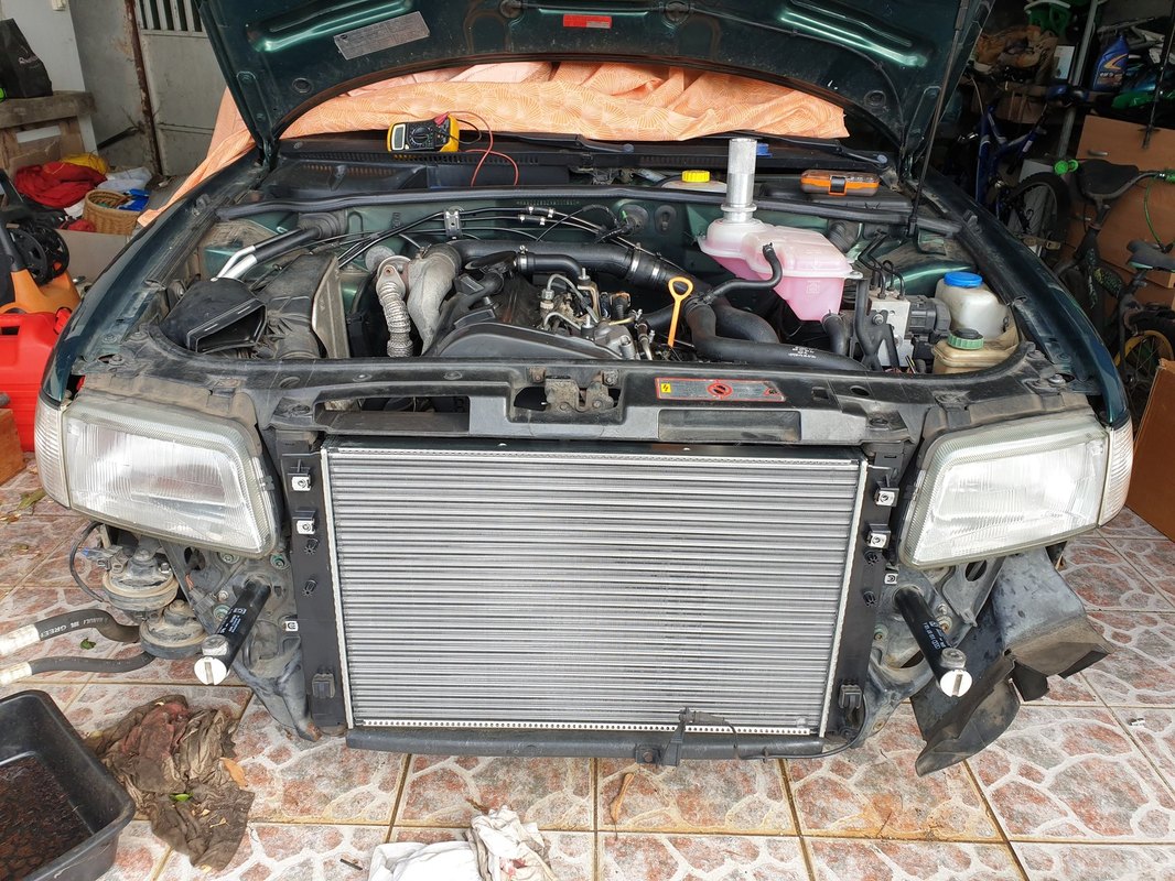

J'ai enfin pu dégager du temps pour finir de remonter la B5. Vu que j'ai encore trouvé des traces de rouille dans mon vase et mes durits toutes neuves (malgré les 4 vidanges/ nettoyages) j'ai décidé de changer également le radiateur. Elle tourne nickel mais je ne comprends pas pourquoi le bas du radiateur et la durit inférieure ne chauffent pas ?
Pour rappel, tout est neuf, durits, calorstat, vase et maintenant radiateur.
Elle reste à 97°C à 110 km/h sur la 4 voies et redescend à petite vitesse et au ralenti, je ne comprends pas ???

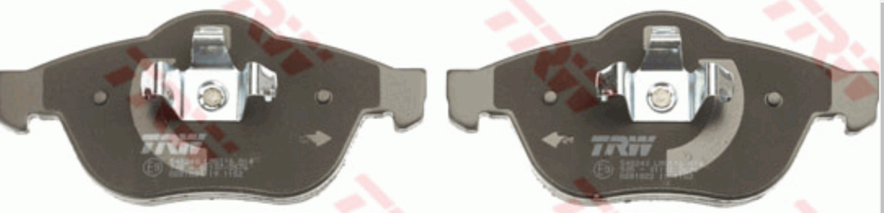

J'ai une piste très sérieuse : je m'aperçois dans ELSA qu'ils disent de "coincer" le ressort de retenue de la plaquette extérieure sous la chape de frein et je ne pense pas l'avoir fait lors du changement de disques/plaquettes.
Je vais donc corriger ça d'ici demain, en revanche j'ai une interrogation sur une phrase que je lis dans ELSA :
Citation
La garniture intérieure (avec ressort écarteur) est dotée d'une flèche. La flèche doit être orientée dans le sens de rotation du disque de frein lorsque le véhicule roule en marche avant. En cas de montage incorrect, il peut en résulter des bruits.
Je ne comprends pas cette phrase car je ne trouve pas cette flèche et d'après moi il n'y a qu'un seul sens de montage possible de cette garniture, comment peut-on la monter incorrectement ?
Si quelqu'un a l'explication je suis tout ouïe !!!
Merci d'avance pour votre aide !
Salut.
Pour la plaquette extérieure, tu dois avoir ceci comme position pour le ressort de maintien.
Pour la flèche sur la plaquette intérieure j'avoue n'avoir jamais fait attention à cela car les plaquettes sembles souvent symétriques mais  c'est vrai que l'on trouve sur le net des plaquettes avec la flèche (pas spécialement pour A4B5)
Peut être pour les modèles sans témoin d'usure car c'est ce dernier qui nous impose le côté de montage, donc pas besoin de flèche.
  • Aime 1
Très bonne explication, merci à toi.
J'avoue que je n'ai pas pensé au témoin d'usure absent sur nos B5, du coup logique qu'il n'y ait pas de flèche ;-)
