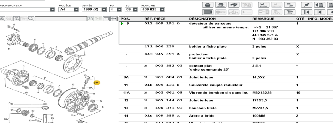

oui c'est le capteur de vitesse et de mémoire il est très facile a sortir tu trouvera peut être ta référence dessus. et sur etka pas evident a trouver le capteur est rangé avec le différentiel je l'ai trouvé en recherchant détecteur de parcours je te laisserais le soin de refaire la recherche pour confirmer etka me donne cette ref pour boite vitesse DSE et DQS mais je ne connais pas l'année de ta voiture ni le code de ta boite.

Salut, alors le capteur de vitesse est en sorti de boite de vitesse sur le flasque ou est fixée la tulipe du cardan gauche. Pour le passage difficile de la 5eme cela semble venir de la tringlerie ou interne à la boite ?
