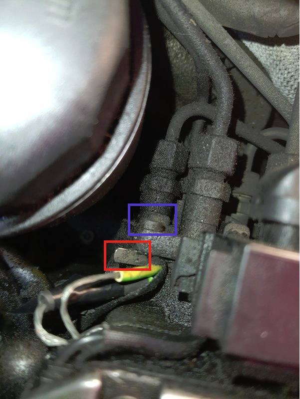

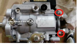

Salut, pour pouvoir isoler d'avantage les fils ce que je ferais sans tarder à ta place il te faut les dégager de la pompe. Voici une photo pour illustrer les conseil de I_Phil_Good. Il faut enlever la plaque qui maintien les fils le long de la pompe que j'ai entouré en rouge. Pour ce faire il faut commencer par enlever les 6 tuyaux d'injecteur puis enlever la vis entouré en bleu et la vis identique qui tient la plaque en bas de la pompe. Après tu coupe tu isole et tu ressoude. Si le problème persiste c'est que la mécanique à l'intérieur de la pompe est fatigué.

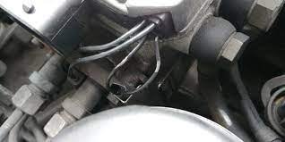

Salut, je pense comme toi qu'effectivement les erreurs sont en partie une conséquence de celle ci 0550 regulation debut injection 17-00 différencer de régulation C'est un défaut lié à la pompe d'injection. Regarde si les fils à l'arrière ne sont pas dénudés. dans ce genre Lorsqu'elle se met a tourner comme une patate si tu as vcds regarde dans les groupes de mesure la valeur de ton avance à l'injection. Si elle est mauvaise car plus régulé c'est normal que le moteur tourne mal.

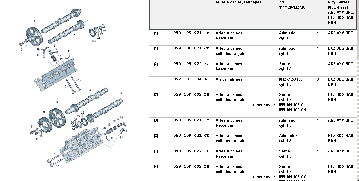

Salut, d'origine sur les modèle à galet les arbres à came sont creux avec les cames "soudés" dessus et certains ont eu des soucis de casse regarde ce sujet. Ceux que tu trouvera en pièce de rechange ne seront aps forcément creux donc pas la même tête car pas le même procédé de fabrication. Mais ce qui est important c'est la forme des cames. Pour les versions à galets elles sont plus étroites que pour les versions à basculeurs simples. Je t'ai donné les références tape directement dans google tu devrais trouver ton bonheur. -

Salut, pour avoir vu les deux type de montage récemment les arbres à cames sont pour moi différents. Et pour avoir bonne conscience je suis allez cherché sur etka et les référence sont bien différentes. -

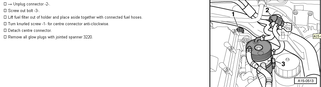

Salut Ange, oui les compression se prennent généralement par les puits des bougies de préchauffage. Il faut au préalable à la mesure enlever toutes les bougies pour mettre les cylindre à l'air ce qui facilite la vie au démarreur qui n'a plus que le cylindre en cours de test à comprimer. Pour éviter que le moteur démarre tu dois avoir une prise sur le faisceaux qui permet de débrancher les injecteurs pompes ils n'enverront alors pas de gasoil dans les cylindres.
