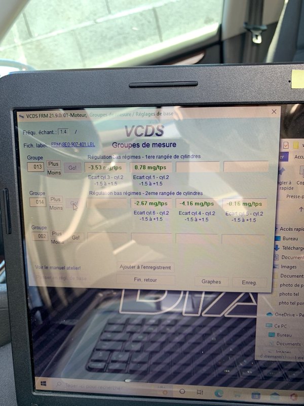

Salut wauzz, du coup j’ai regardé un peu ce matin, on m’a dépanné le vagcom, j’ai passé un autoscan est ça m’a sorti le code défaut 01375. J’ai aussi regardé au niveau des 4 fils ça m’a l’air propre pas dénudé. Par contre, quand j’ai démarré le véhicule elle fumait pas mal blanc avec une odeur et ne tournait pas rond ça faisait des genres de tremblement. -

Bonjour à tous, je viens vers vous pour avoir des renseignements et peut-être résoudre mon souci. Sur mon une a4 2,5 v6 tdi 155 ch de 2002. Au démarrage pas de souci, un léger claquement sur le haut moteur un peu audible mais bon à froid pour moi ça reste normal. Par contre, c’est au moment de rouler le claquement et beaucoup plus audible et le véhicule à du mal à prendre les tours quand on accélère comme un manque de puissance pourtant on sent qu’elle veut y aller, mais non elle ne veut pas et par moment comme si la puissance était là. Après quand on appuie légèrement sur l’accélérateur elle va prendre de la vitesse, mais ce n’est pas terrible surtout en monter et aussi quand on maintien la vitesse j’ai l’impression que le claquement et plus léger. Bon c’est certain qu’avec des explications ce n’est pas simple le mieux serait d’entendre le véhicule, mais on ne s’est jamais si ça parle à quelqu’un et me dire par où je pourrais commencer à regarder. Merci à vous. -
