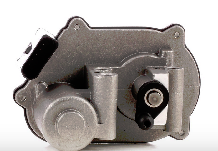

[3.0 V6 TDI] - Trouver où va quel câble sur la wastegate du turbo
pal2106 a répondu à un(e) sujet de Audilove26 dans A4 B7 / A4 B7 Cabriolet - (2004 à 2007)
Je pense qu'un coup de vag com ne sera pas un luxe il se peut que tu ai plusieurs problème qui n'ai rien à voir avec ce branchement hasardeux. -

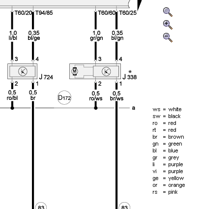

salut, au cas ou cela puisse t'aider j'ai trouver ça en fouillant dans elsawin. apparemment l'actuateur turbo s'appelle ici J724 il a 4 fils. Les couleurs ne correspondent pas tout a fait au tienne par contre. Ici dans l'ordre on a Pin 1 : marron pin 2 : rouge bleu pin 3 : violet bleu avec fil plus épais pin 4 : bleu jaune Toi tu nous a décrit : marron blanc rouge bleu bleu vert plus épais bleu jaune peux tu regarder plus loin dans le faisceau sous la gaine plastique si les couleurs de tes fils n'ont été altéré avec la chaleur et l'age ? Ensuite pour l'ordre des pins. D'origine je suppose que ta prise ressemblait a celle là. D'après la photo de ce connecteur qui me semble de la même famille je dirais que ta pin numéro 1 se situe du coté baie de pare brise car du coté carré du connecteur. Aussi d'après le schéma je dirais que tu devrais avoir la masse sur le fil marron et du 12V sur le fil rouge bleu. Un coup de voltmètre sur ces deux fils pourrais aider à valider cette lecture. En espérant que cela puisse t'aider. -

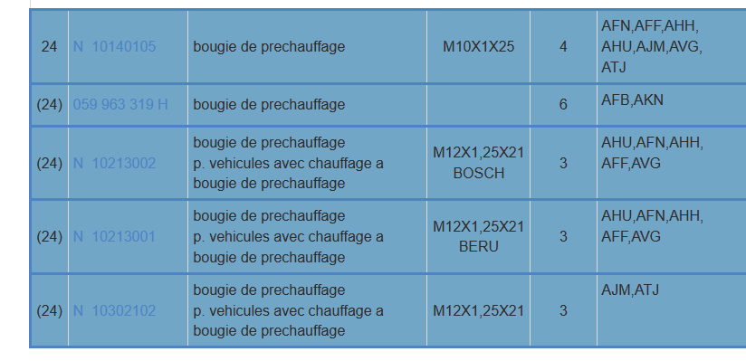

Salut, d'après 7zap https://audi.7zap.com/fr/rdw/audi+a4+avant/a4/1999-223/9/905-905000/#24 je dirais que tes bougies de préchaufage sont la première référence en M10 Celles en M12 vont sur la pipe d'eau que t'as illustré Dangi au dessus -
